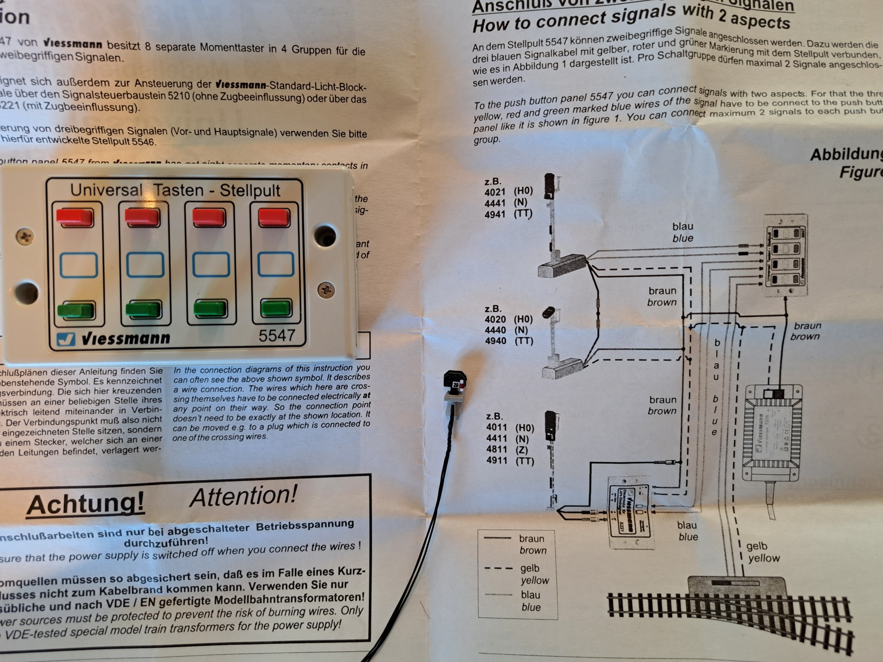

Goedenavond Allen,
Ik heb ook zo'n Viessmann dwergseintje in elkaar geknutseld
Nou wil ik hem gewoon wit rood laten branden, geen digitaal gedoe .
Gewoon heel simpel eigenlijk zou je zeggen .
Ik heb een sein schakelaar aangeschaft met nr 5547 voor 2 standen seinen
Hoe sluit je het aan dat de lampjes gewoon van wit naar rood gaat en andersom?
Heb ik misschien nog iets nodig ?
Ik hoop dat experts hier mij kunnen helpen
Casmir
Ronaldk
  • Berichten: 8883
Re: Viesmann seinen bouwpakket Conrad
« Reactie #9 Gepost op: 28 August 2022, 19:59:40 »
Hoeveel draadjes komen uit het seintje? 3? dan is het goed. Dan kan je heel simpel de draad van de rode lamp aan op de rode knop en de draad van de witte op de groene knop. De andere draad gaat naar de trafo. Vanuit de trafo gaat er een draad naar de 5547 om het circuit weer "rond" te maken.
« Reactie #10 Gepost op: 28 August 2022, 22:18:34 »
Bedankt Ronald,
Er komen inderdaad 3 draadjes uit.
Ik zal het morgen eens proberen of het lukt.

  • Berichten: 1275
« Reactie #11 Gepost op: 29 August 2022, 09:55:55 »
Afhankelijk van de standplaats, moet het sperrsignal, voor zover mij bekend, ook "uit" kunnen. Ergo, drie standen: rood, wit, uit.
