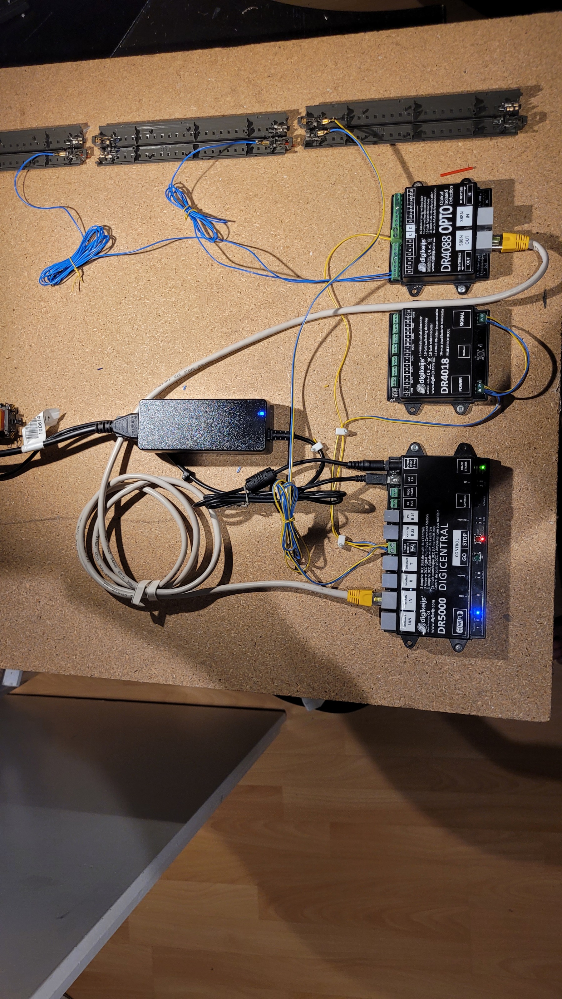

Goedenavond,
Ik heb een DR5000 met een DR4088 OPTO terugmelder gekocht.(leek me leuk om mee te beginnen ;-)
Als ik de melder aansluit en losse stukken rail massa maak dan krijg ik die ook netjes terug te zien in Digikeijs software.
Ik heb de sporen met de melderaansluiting zoals in vele tutorials aangeven doorgeknipt en geïsoleerd met de rode Märklin 74030
zodra ik nu een spoor met stroom aansluit van de Trackoutput op een los stuk ander spoor en de stukken koppel gaat het nog goed.
Zodra ik nu met een wagon of locomotief naar één van de melderstracks rijdt dan is er direct sluiting en stopt alles en staat de DR5000
rood te knipperen en sluitinglampje is aan. Help! Geen idee meer wat ik nu moet doen om dit te laten werken. Ik hoop dat het iets kleins is.
P.S. Ik heb Märklin 3 rail en ben een echte beginner met de automatisering van een baan.
Groeten, Peter

@Peter kan je een tekening maken (op papier of in paint of..) en dat uploaden?

Ik even vluchtig gekeken.
Op het eerste blik..
..zijn volgens mij de gele en blauw verkeerd aangesloten. De gele moet naar de middengeleider gaan.

draden omgedraaid zoals aangegeven. Krijg zodra ik met het wagonnetje de meldertrack op rijdt wel te zien in Digikeijs dat hij even binnen gekomen is en je hoort het geluid op de track van sluiting en dan is het weer afgelopen. Zie eerst plaatje van de DR5000 Short lampje aan en rode knop knippert

Ik heb een 2e ingeving. Ik denk dat de schakelrail direct sluiting maakt met de middenleider. Check even of dit doorgeknipte metalen lipje niet in aanraking komt met de middenleider. Dat zou namelijk je fenomeen verklaren, als een wagonnetje dan tussen massa en schakelrails komt -> directe sluiting.

Oef dat was een typische beginnersfout. Dagen zoeken, maar inderdaad bij het door knippen is het lipje tegen de middelrail aangedrukt en daar ontstond de sluiting door.
Super bedankt Bas! Voor het meedenken. Deze ga niet meer vergeten.  (y). Mijn meldingen komen nu netjes door per rail en nu kan ik mijn proefopstelling gaan inzetten op mijn baan  (y)
