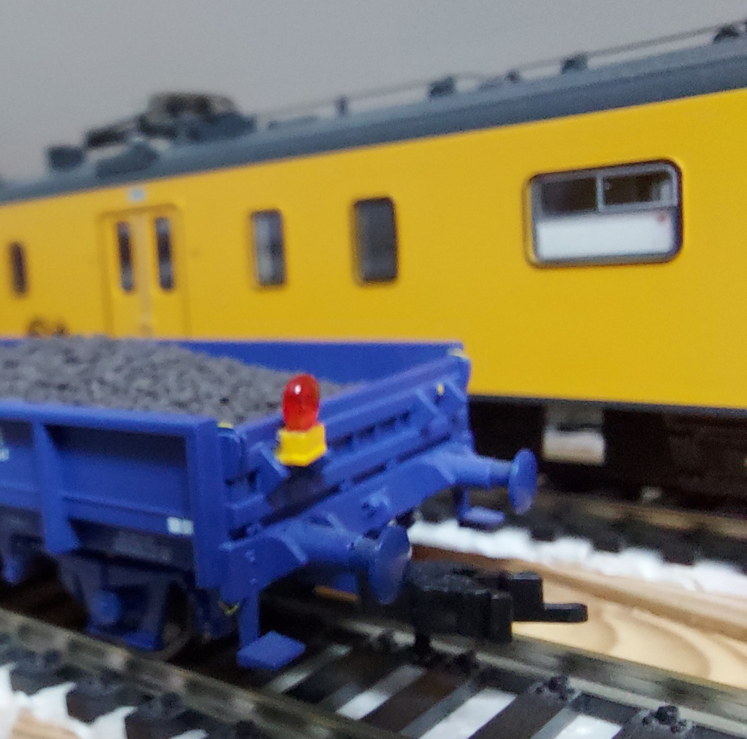

Ik vroeg me af wanneer de rode knippersluitseinen bij NS geïntroduceerd zijn die destijds achterop bijna alle goederentreinen - en voor op bijna alle locs te vinden waren?
Artitec heeft ze in 1:87 uitgebracht maar ik wil ze uiteindelijk wel ‘tijdperk-verantwoord’ gebruiken.

Artitec heeft ze in 1:87 uitgebracht ...
Over de schaal heb ik zo mijn twijfels. Mij lijken ze wat aan de grote kant.

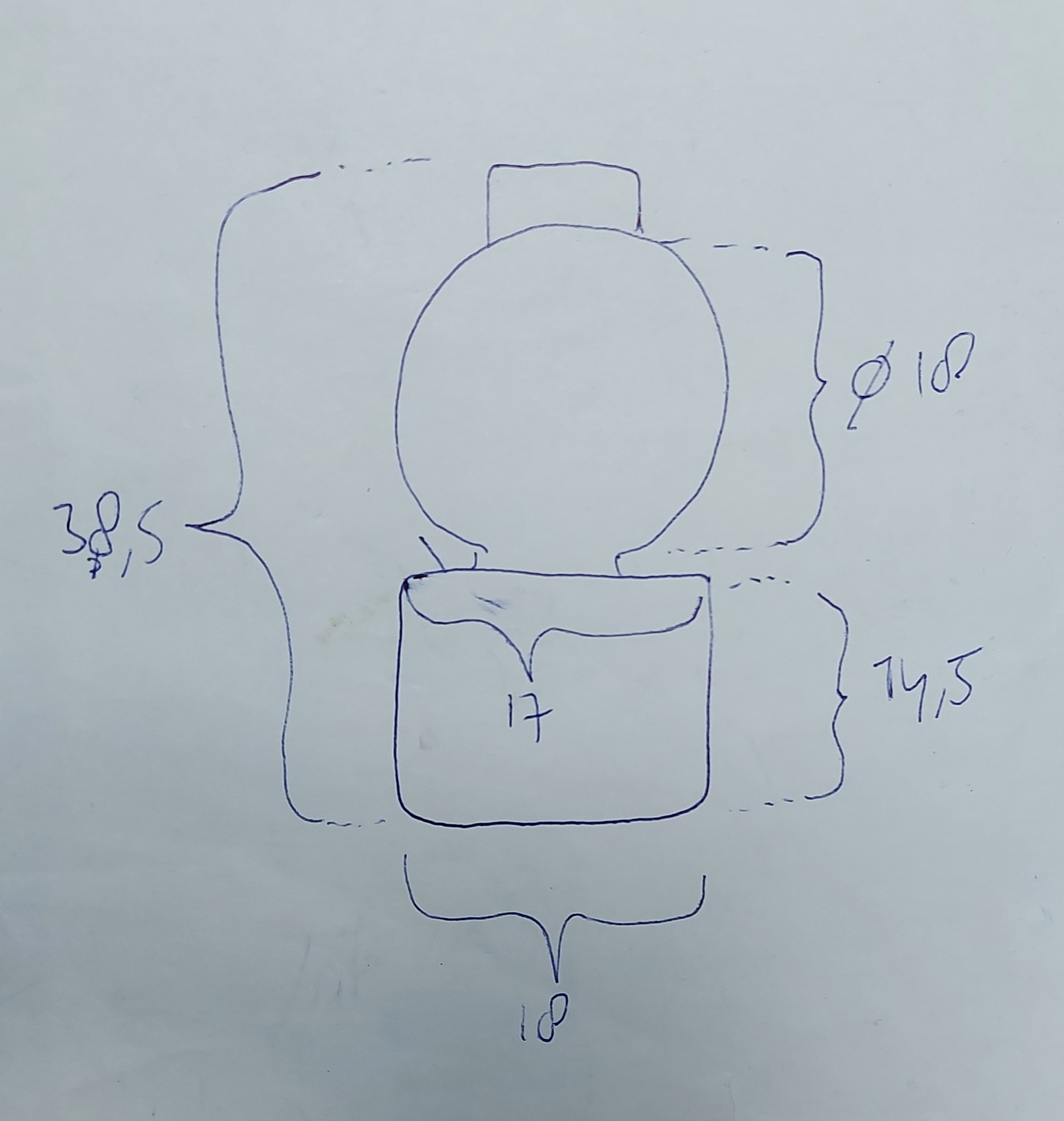

Ergens in de jaren '90 heb ik eens zo'n knipperbol opgemeten:
maten in cm.
De Artitec knipperbol meet b x h  3,15 x 5,4 mm.
Dus inderdaad te groot,  maar hij oogt wel goed:
« Laatst bewerkt op: 03 April 2022, 16:21:11 door ES44C4 »

Ik had inderdaad ook al sterk het idee dat die knipperbol van Artitec een tikkie te groot was. Maar goed, Klaas weet met zekerheid dat die dingen na 1970 werden ingevoerd dus dan hoef ik me, met tijdperk 3, daar geen zorgen over te maken.
@ES44C: dank voor de maatschets.
Ik denk dat ik er, voor de tp.4 modellen in m’n verzameling, maar eens een paar stukje styreen aan ga wagen die ik op de juiste maten ga vijlen. Kijken of ik er ook nog een beugel en pen voor in het lantaarnijzer aan kan frotten. Voor de ‘to-do’ lijst…(en die is eigenlijk al veeeeeel te lang :-\)
