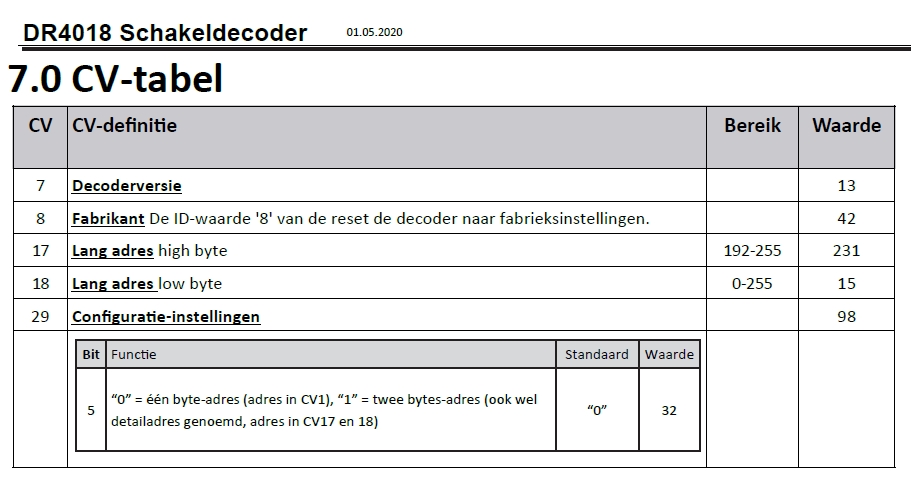

Hallo DK50018 gebruikers,
Uit de door Digikeijs vrijgegeven CV-lijst blijkt dat Digikeijs bij het ontwikkelen van deze 2e generatie decoder voor een geheel eigen interpretatie heeft gekozen van het gebruik van CVs...
De DK50018 laat zich niet alleen via de Bluetooth-App programmeren, maar (net zoals zijn voorganger de DR4018) ook via de programmeer functies van een lokdecoder, waarbij het lokadres 9999 gebruikt kan worden voor programmering via het hoofdspoor. Dit lokadres wordt in een lokdecoder volgens de gebruikelijke standaard vastgelegd in CV1 of CV17+CV18, e.e.a. afhankelijk van een "kort" of "lang" adres. Voor het adres 9999 zou dit "lange" adres, net zoals bij de DR4018, dus in CV17+CV18 moeten staan.
Dit is echter bij de DK50018 niet het geval: CV1 en CV17+CV18 worden - geheel in strijd met de geldende standaards - voor het vastleggen van het eerste wisseladres gebruikt... Het POM-lokadres 9999 is blijkbaar niet via de gebruikelijke adresprogrammering van lok-adressen te wijzigen. Bovendien is de vastlegging van de adressen in CV17+CV18 niet volgens de gebruikelijke standaard-codering van CV17+CV18 gedaan.
Al met al een zeer verwarrende implementatie.
Bij deze dus de waarschuwing om op de DK50018 geen lokadres-programmering via CV1/CV17/CV18/CV29 toe te passen: het uitlezen van deze CVs levert onjuiste adressen op en met schrijven naar deze CVs wordt het startadres naar onjuiste waardes gewijzigd.
Het onjuiste gebruik van CV1 en CV17+CV18 verklaart nu ook mijn eerdere verwarring:
Ik kwam bij het nalezen van de DK50018 specificaties op de website van Digikeijs onderstaande "adres"-specificaties tegen die ik niet kan plaatsen:
          Bron: https://www.digikeijs.com/nl/dk50018-switch-decoder.html
Kan iemand mij uitleggen hoe deze "korte" (1-240) en "lange" (1-65519) adressen worden toegepast bij "accessory decoders"?
Ik heb blijkbaar nieuwe ontwikkelingen gemist...
Bert

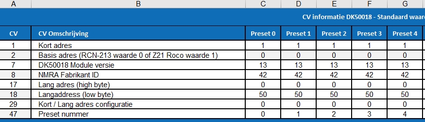

Uit de vrijgegeven CV-lijst en de verder daarin aangegeven mogelijke waarden blijkt voorts dat er per uitgang via CV-programmering nog diverse aanvullende instellingen mogelijk zijn (o.a. pulsduur, knipperfrequentie, fadingduur). Ik had verwacht dat deze mogelijkheden ook in de Bluetooth App opgenomen zouden zijn, zodat de DK50018 geheel via de App en zonder verdere, juist door de DR4018 gebruikers te moeilijk gevonden "CV-programmering" geconfigureerd kan worden.
Ik heb besloten geen verdere tijd meer te besteden aan de "functionaliteit" van de DK50018, naar mijn idee biedt de DR4018 meer functionaliteit voor een lagere prijs.
Bert

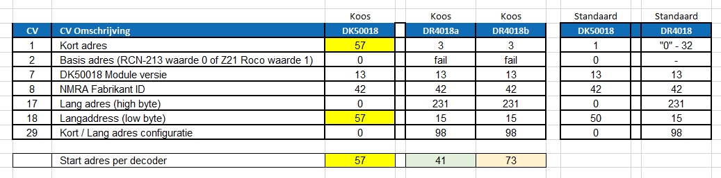

Ikzelf heb, in een poging om te begrijpen wat je bedoelt, 3 van mijn decoders (via prog. track) uitgelezen v.w.b. de initiële CV's en vergeleken met de door DK opgegeven standaardwaarden.
Dus 1 x DK50018 en 2 x DR4018. De resultaten zijn:
Standaarden:
DK50018
en
DR4018
Inderdaad is het 'start adres 57' in CV1 en CV18 'geslopen' bij de DK50018.
Ik heb voorlopig geen reden om de op detail CV niveau de DK te programmeren.

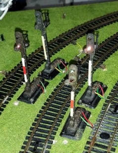

Mijn DK functioneert overigens uitstekend met
> 1*AHOB (preset 3),
> 1*2L-sein (preset 2) en
> 3*3L+lichtbak-NS-seinen (preset 7)
Om een aantal preset 7 NS seinen te testen met de DK en DR, respectievelijk te modelleren in Koploper heb ik 2 'test sein opties' gecreëerd:
> DK-DR711 NS 3 licht sein met een los wit lampje erachter (als cijferbak test object)
en
> 2 oud model Fleischmann 2 licht seinen met groen / rood en geel / wit verlichting.
De seinen werken inmiddels uitstekend. Zowel in de DK50018 App, de DR5000 software en in Koploper.

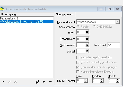

Is al een tijdje geleden dat laatste bericht hier kwam maar dit blijkt het topic te zijn voor de DK50018!
Zie dat diverse gebruikers DK500018 gebruiken in combinatie met Koploper besturing nu mijn vraag.
Mijn baan wordt dus bestuurd met/via koploper via USB naar 3 LENZ V150 wisseldecoders én 5 S88 Rosoft bezetmelders met ROCO centrale(maus).
Nu wil ik dus de DK50018 toevoegen aan koploper maar wisseldecoders gaan maar tot 6 uitgangen in selectie venster digitale onderdelen terwijl DK50018 8 uitgangen heeft.
Hoe kan ik dit oplossen?
Dank al vast.
KoosDeJong
  • Berichten: 143
  • Nooit te oud om digitaal te ontdekken!
    • YouTube kanaal van Koos de Jong
Re: DK50018 - Nieuwe Digikeijs wisseldecoder te programmeren via Bluetooth App
« Reactie #185 Gepost op: 02 April 2022, 23:31:11 »
Hi René,
Ik heb weer eens in mijn Koploper database gekeken hoe het ook weer zat.
Dit scherm bedoel je toch?:
In dit voorbeeld zijn er dus 160 posities, gebruik makend van 40 'wisseldecoders'
Dus per 'decoder' 160 / 40 = 4 posities.
Daarmee kun je 2 wissels schakelen, oftewel met 2 uitgangen
De DK50018 heeft 8 uitgangen, dus 16 posities.
Jouw Lenz V150 decoder heeft 6 uitgangen dus 12 posities.
Je hebt er 3, dus 36 posities,
Er komen dus 16 bij van die ene DK50018.
Totaal heb je dus beschikbaar: 36 + 16 = 52 posities.
Deel je 52 door 4 dan heb je dus 13 'decoders' in Koploper nodig.
Dat heb ik hieronder ingevuld:
In feite wil Koploper alleen maar weten, hoeveel posities het in de database moet reserveren.
Volgens mij maakt het niet uit wat voor soort wisseldecoders er gebruikt worden.
Nu ben ik benieuwd of ik het juist beredeneerd heb?!
Graag commentaar van andere Koplopers,
Groetjes en succes ermee
Koos

Koos,
Dank voor antwoord maar zo had ik ze dus niet ingevuld in koploper.
Ik heb Steeds een nieuwe Lenz v150 toegevoegd met zijn eigen adres zodat het met stappen omhoog gaat 1tm6, 7tm12 en 13tm18. Nu wilde ik hetzelfde doen met de dk50018 maar 8 uitgangen kent koploper niet.
  • Berichten: 6997
« Reactie #187 Gepost op: 03 April 2022, 07:57:11 »
Dan voeg je er toch 2 toe, dan heb je er 12 maar Koploper boeit dat niet.
Gr, Ben.
rene w.
  • Berichten: 1297
« Reactie #188 Gepost op: 03 April 2022, 12:13:52 »
Gelukt!
Twee nieuwe 'wisseldecoders' toegevoegd met oplopende nummers en dito adressering.
en laat zich nu bedienen vanuit koploper programma.  (y)

Wilde ze gebruiken om de armseinen 6205 van Fleischmann te bedienen en dus op te nemen in de rijweg
dit is keurig gelukt nu en klopt ook dat Lenz als invoerbron iets anders werkt.
Seinen laten zich nu via de app.van Digikeijs, Rocomaus en koploper bedienen.  (y)
