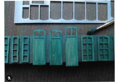

@ Ruud
Mijn verhaaltje gips uit Railhobby toont ook zoiets....
