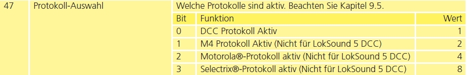

Hoi Peter,
Welk protocol de decoder verstaat kan je kiezen in CV47
Het aanpassen van CV's heeft geen invloed op het geluid. Dat blijft gewoon in de decoder staan, zelfs als je de decoder een reset zou geven. Als je 7 (1+2+4=7) invoert dan begrijpt de decoder DCC, Mfx en Motorola

Heb de loksound decoder van de loc op dcc proberen te zetten, maar dat lukt niet goed met het mobile station.
Eveneens met rocrail op de pc geprobeerd, maar cv47 geeft steeds 0.
Op een moment deed de loc helemaal niets meer en heb ik de decoder gereset, uiteindelijk doet ie het nu weer en staat hij in MFX modus.
