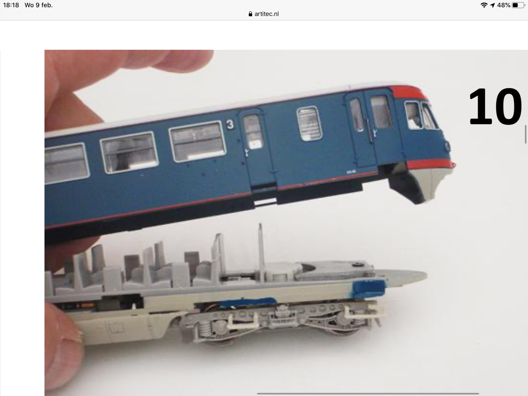

« Reactie #1 Gepost op: 07 February 2022, 17:56:31 »
met een cocktailprikker de kap iets opwippen en dan je creditcard er door heen trekken, is ie open.
denk om de stekker van de print die in de kap hangt !!

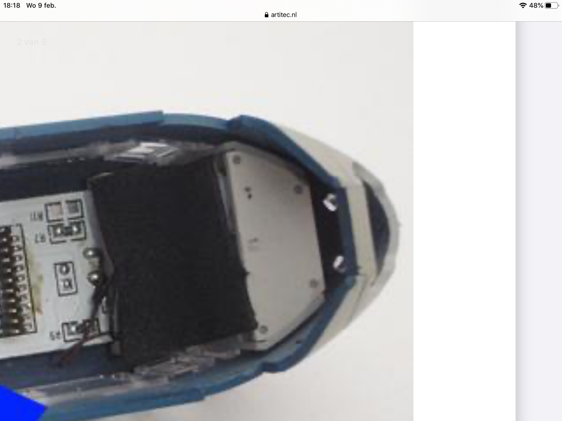

Zag ook een beschrijving waarbij niet alleen de koppeling verwijderd moet worden, maar ook de schort plaat rond de koppeling. Is dat alleen bij de DE1?
Ik zie op de foto’s overigens nergens de ledjes van de frontseinen zitten, volgens mij wel de vensters van de frontseinen.
De Tamiya tape over deze vensters (binnenzijde) plakken)?

De led voor de frontseinen zit op een apart printje. Volg die twee zwarte draden op je foto.
Toevoeging: enige jaren geleden heb ik het schema en de printindeling van de DE2 uitgeplozen.
https://people.zeelandnet.nl/zondervan/DE2schema.gif
https://people.zeelandnet.nl/zondervan/DE2printen.gif
Misschien heb je er wat aan.
