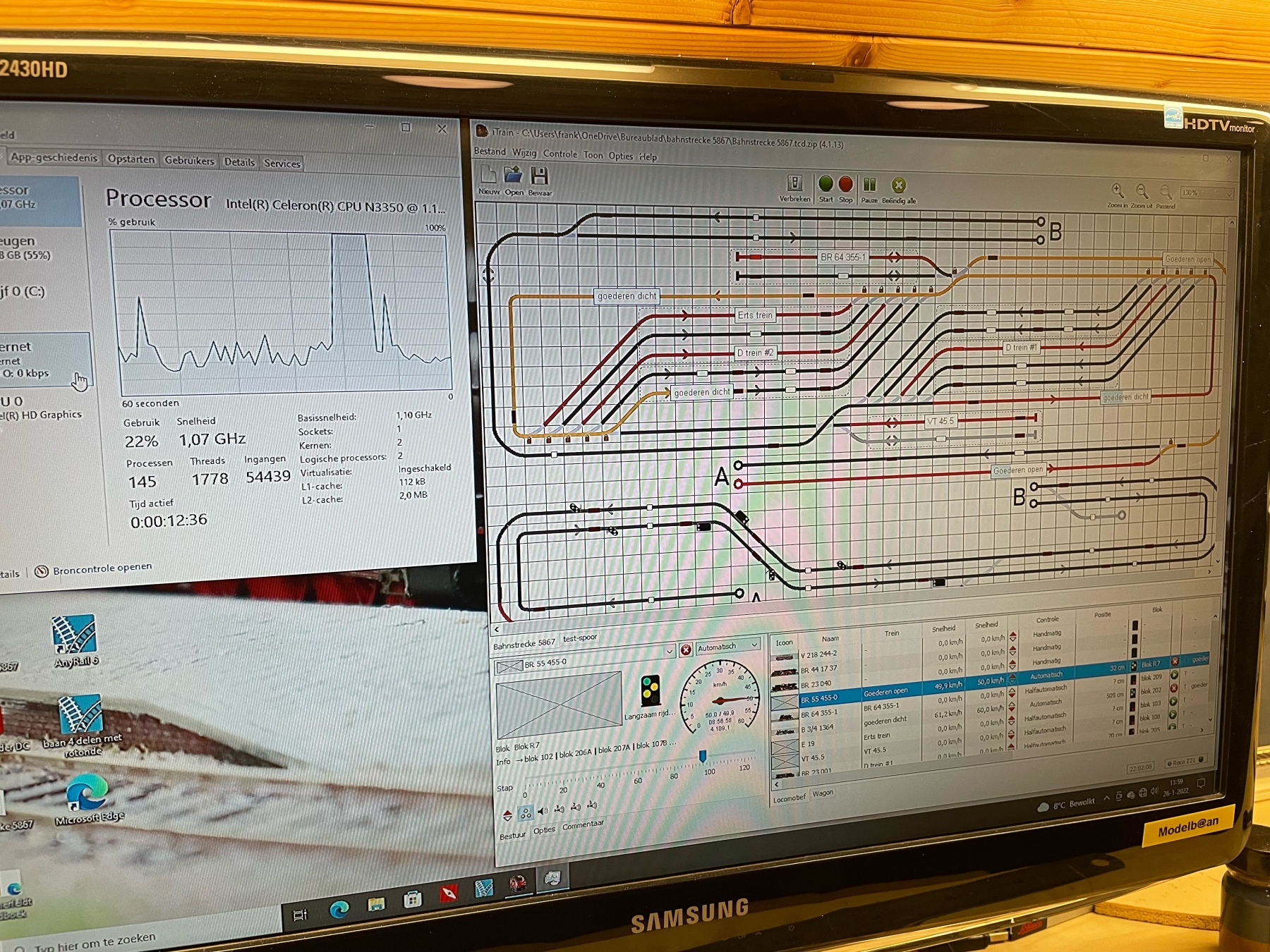

Zo, we gaan eens testen. iTrain opstarten met de prestatie diagrammen van Windows taalbeheer er naast.. als alles nog stil staat schiet de processor al regelmatig naar 100%, geheugen en ethernet kunnen het nog wel bijbenen..
Vervolgens 2 treinen het veld op...
CPU lijkt het iets gemakkelijker te hebben maar schiet soms wel tegen de 100% en ethernet nog geen enkel probleem.....
Op de baan gaat ook alles goed

We gaan een derde speler het veld in sturen.... een zware de BR 23 met sound....
Gemiddeld CPU gebruik gaat wel wat omhoog .. gemiddeld naar zo’n 40% maar echte gekke pieken blijven uit. Maar op de baan een trein die spook rijdt en niet opgemerkt wordt door iTrain.. en dat terwijl de functie detecteer spoortreinen en detecteer onverwachte activiteiten in blok aan staan.....
En dat in periode dat processor zeker niet over belast was...bewuste treinen staat volgens iTrain nog in schaduwstation, eerste 2 blokken staan nog geserveerd maar de trein is inmiddels al door deze blokken en nog 6 blokken verder...blokken waar hij door ging werden ook licht rood (spooktrein) voorzichtige conclusie probleem is niet de detectie maar iets in werking software of computer..

Afgezien van die piek naar 100 % CPU vind ik het op het eerste gezicht niet verontrustend.
Maar links van die CPU-grafiek staat nog een stel andere: bv. memory, disk, wifi, ethernet, GPU.
Wat voor beeld geven die?

Die worden bijna niet belast Freek... geheugen gebruik zit op ca 50%.
