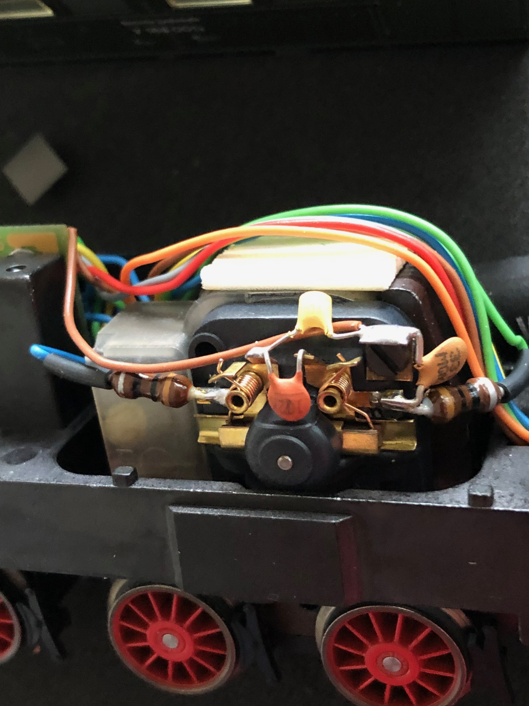

Beste forumbezoekers,
Ik ga in een Trix ( HO ) 22541/V188 een Sound decoder van ESU inbouwen.
Deze Lok is voorzien van 2 motoren en op beide motoren zitten diverse smoorspoelen, weerstanden en condensatoren. ( zie bijgaande foto) Tevens is de Lok standaard voorzien van een 8 polige schnittstelle.
Mijn vraag : moeten voor een goede digitale werking de smoorspoelen, weerstanden en condensatoren verwijderd worden
Groet, Gerard

In de regel niet.
Die aansluitplug is bedoeld voor plug and play.
Als je de loc met geen mogelijkheid behoorlijk aan het rijden krijgt, kan je proberen ontstooronderdelen te verwijderen.
Ik zie trouwens geen weerstanden. Die bruine dingen met de streepjes zijn de smoorspoelen.
Laatst bewerkt op: 10 November 2021, 20:56:29 door henk

Hallo
De condensatoren die naar de massaschroef gaan moeten er zeker uit. Dat is nog een overblijfsel uit de tijd dat marklin decoders met dipswitches dit nodig hadden.
De condensator tussen de koolborstels mag eruit, maar kan ook gewoon blijven.
De 2 op weerstanden lijkende smoorspoelen moeten blijven zitten. Deze voorkomen storingen op je baan.

Citaat van: Bahn-AG op 11 November 2021, 13:58:39
Dat staat dus ook in de handleiding.
De smoorspoelen hebben alleen een ontstoorfunctie bij analoog bedrijf. Bij digitaal bedrijf niet meer want de storingen worden afgeschermd door de decoder. Maar ze doen geen kwaad, dus lekker laten zitten. Niet meer slopen dan nodig is.
