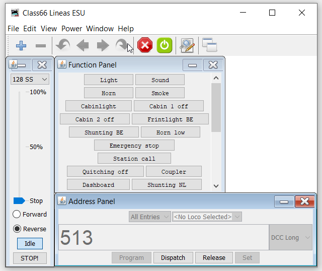

Vandaag wilde ik DecoderPro weer eens gebruiken. Tot mijn verbazing werken de functietoetsen in het Function Panel niet. Het Speed Panel en Address Panel werken wel gewoon. Iemand hier op het forum die enig idee heeft wat hier de oplossing kan zijn?
Alvast bedankt.
Gr. Frits

Ik heb hier het zelfde met mijn 64 bits windows systemen.
op een 32 bits werkt de sprog 3 gewoon.
blijkt dat het programma niet op 64 bit werkt.
het rare is dat de snelheidsregelaar wel werkt en het programmeren ook.

Inderdaad wel zelfde klacht als jij. Adres programmeren en snelheid regelen gaat wel. Functietoetsen werken niet. Overigens is dat hele panel zo dood als een pier. Het enige dat ik kan bedenken is dat er een Java update is geweest die roet in het eten gooit. Ik heb echter geen idee of ik de vorige Java versie kan terugzetten

dat is vreemd misschien een update gehad van je besturings systeem?
ik heb hier 3 64 bits systemen waarvan 1 met windows 11 er op werkt bij geen van allen zo als het moet.
heb ook nog een mini pc met windows 10 32 bit en daar werkt hij prima op.
heb ook nog geprobeerd om jmri er op nieuw op te zetten dat gaf ook geen soelaas.
en op de site van jmri is er ook niets over te vinden helaas.
Ik ga morgen de laatste nieuwe test versie van jmri (5.25.4) uitproberen misschien werkt het dan wel.
zo te zien heb jij een hele oude versie er op staan.

Misschien de Java JDK eens upgraden naar een 64bit versie?

Blijkbaar een bekend probleem van de afgelopen dagen. Een java update is nodig:

Dank heren, Ik had gelukkig de vorige versie nog in mijn downloadmap staan. Deze geïnstalleerd en probleem is verholpen.

Voor mensen die ook dit probleem hebben het ligt aan de laatste updates van java.
Dit blijkt inmiddels een wereld wijd probleem te zijn.
Op advies van Marcel (dts) belsoft jdk geïnstalleerd.
Dit schijnt tegenwoordig ook in i-train 5 ingebakken te zijn.
Belsoft jkd werk veel beter dan oracle java.

Ik heb bovengenoemd probleem ook maar na het aanklikken van het vergrootglas met potlood wordt het paneel donkerder van kleur en werken de toetsen wel
Grtz. Frits
denobis
Re: Probleem met DecoderPro Function Panel i.c.m. SprogIIv4
30 October 2021, 17:32:00 »
dat werkte bij mij ook niet.
het ligt echt aan de java update van oracle.
ik heb hem er afgesloopt en die van belsoft er op gezet.
werkt nu zoals het hoort.
