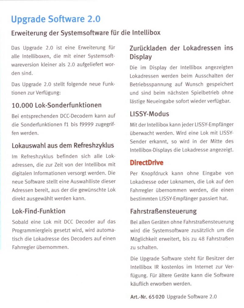

Nee,
Dat is op dit moment alleen via Loconet commando's (computersturing) te doen. Uhlenbrock heeft aangekondigd dit jaar met een software update te komen die o.a. F9-F12 mogelijk maakt.

Nee onredelijk niet maar men beloofd al een aantal jaar met een update te komen. Voor de non believers  dit komt van de UB Website
Neuer update!
Version 1.55 vom 10.07.2006 mit Update Programm vom 13.03.2001
Waarbij de update bestaat uit software te gebruiken bij windows 98/ME/95/NT  . De software zelf is vlgns mij dus nog steeds van nivo 2001!

Nu een software update uitbrengen en tegelijk de vooraankondiging voor 2009 nwe IB doen lijkt me niet logisch. Ik verwacht geen updates meer voor de IB's
Han,
In de catalogus 2008 van Uhlenbrock die hier voor mijn neus ligt staat dat er een 2.0 update wordt uitgebracht. Dat zijn geen verwachtingen maar feiten. De update is gratis voor de IB IR bezitters en gaat geld kosten voor de oudere modellen.
Hans

ja dat bedoel ik nu: 80 % van deIB bezitters heeft geen IR op dat ding.
die is de laatste anderhalf jaar pas echt een tikkie gedumpt.
Dus betalen voor een update waar je eigenlijk gewoon recht op hebt?
Dubieus vindt ik dat.
Zag net de prijs voor de upgrade : Euro 29,-

N.a.v. de melding hierboven dat er een update v2.0 uit zou komen even contact gehad met Hobbytime. Zij geven aan dat die door UB toegezegd is voor zomer 2008.
grt
Marc
