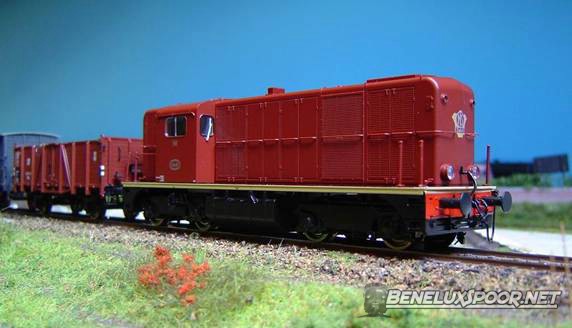

Roco 2400, h0
Door Huibert van Noord
Het voorbeeld
De locomotieven van de serie 2400 werden tussen 1954 en 1957 door het Franse Alstom gebouwd. Het betrof kant en klare producten. Alstom bouwde deze locomotieven met name voor Afrikaanse spoorwegen, waaronder die van Algerije de SNTF en Marokko de ONCF.
De 130 NS-locomotieven hadden een twaalf cylinder dieselmotor en een electrische overbrenging. Het continue vermogen bedroeg 626 Kw, de maximum snelheid 80km/h.
De locomotieven konden tot een maximum aantal van twee in treinschakeling rijden. Begin zeventiger jaren werd dit aantal verhoogd tot vijf. In de praktijk bleef het aantal meestal beperkt tot drie.
Ingezet werden ze vrijwel zonder uitzondering in het goederenvervoer.
De eerste 23 locomotieven werden in blauw-turkoois uitgeleverd maar kregen al rap, net als de anderen, de kenmerkende bruine kleur. In het kader van de vergeling begin zeventiger jaren werden ook deze loc's vergrijsd.
Al in de jaren zeventig werden een dertigtal locomotieven terzijde gesteld. Zeven daarvan werden door Volker Stevin gekocht en ingezet in Saoedi-Arabië. Begin negentiger jaren werd een vijftigtal loc's verkocht aan de SNCF en ingezet bij de aanleg van Franse hoge snelheidslijnen. In 1991 ging de laatste 2400 bij de NS buiten dienst.
Het Model
Zeker met de bijgeleverde complete bufferbalk is het model een juweeltje om te zien. Net als bij haar grote voorbeeld, straalt de eenvoud van het model af.
Het uitgebrachte model is de versie zoals ze van de fabriek kwam, nl zonder doorlopende railing op de voetplaat.
Het model is rijkelijk voorzien van details. Hijsogen, sluitseinijzers, remwerk, baanruimers, het is er allemaal.
Roosters zijn duidelijk weergegeven, de railingen rond de huiven zijn los opgezet en strak uitgevoerd.
2445, andere zijde
Opschriften zijn ragfijn, leesbaar en volledig.
Minpuntje is dat je niet door de cabine heen kunt kijken. In de rijrichting echter wel! Een mcn kan eenvoudig worden geplaatst.
De demper op het dak werd pas laat in de zestiger jaren gemonteerd. Ik heb geen foto's gevonden van een 2400 met de oorspronkelijke railing èn demper. De demper laat zich iig met een simpel uittrekken verwijderen.
Ook heeft het model geen sluitseinen. Persoonlijk vind ik dat niet erg: de sluitseinen branden alleen bij losse loc ritten. Ook het omgekeerde L-sein ontbreekt. Dat zet de lok terug in de aflevertijd, waar de demper niet past. Wil je toch het .:-sein, dan kan eenvoudig een setje worden besteld wat dit regelt. Roco komt ook zelf in de toekomst met 2400-en mèt omgekeerd L-sein, zo is toegezegd.
Eigenschappen
De Roco 2400 heeft een middenmotor met cardanaandrijving op beide draaistellen, zoals we dat al jaren van Roco gewend zijn. In de loc is een printplaat te vinden waarop de nodige elementen zijn aangebracht. Ook is daar een achtpolige stekker voor de decoder. Het model rijdt analoog mooi en soepel.
Het heeft voldoende trekkracht voor een normale sleep wagens. De loc is uitgerust met twee antislipbandjes op 1 as van het draaistel onder de cabine.
Verzorging
De loc zit op de bekende manier in de doos: piepschuim met kartonnen deksel, een folie om de loc uit de doos te kunnen halen. Meegeleverd worden, behalve het onderhoudspapier en cotrolezegel, geetste loc- en fabrieksplaten. Dat is al bijzonder. Bijzonder is ook dat de hele bufferbalk afgenomen kan worden en vervangen door bufferbalken met alles er op en eraan, en vooral ook, eronder. Alleen de buffers moeten worden overgezet. Dat levert echter geen problemen op.
Conclusie
Complete loc voor een superprijs!

misschien een vreemd verhaal,maar mijn 2400 loopt niet lekker over 1 van mij wissels,ik hoor steeds een harde tik als die er overeen rijd.
nou ben ik dat eens gaan onderzoeken,nu blijkt dat het wiel links voor een fraktie van een seconde wordt opgetilt op de wissel maar gewoon weer in de rails te recht komt,dus hij ontspoort niet.
Nu zal je denken ,de wissel is kapot maar de rest van me treinen rijden perfect over die bewuste wissel.
heeft iemand anders dit ook wel eens me gemaakt. :-\

Re:Roco 2400, h0
« Reactie #11 Gepost op: 07 August 2009, 21:33:48 »
nou, waarschijnlijk staan de wielen op die ene as dasn iets te dicht bij elkaar, zodat de flens op het puntstuk of de strijkregel wipt. Wielen een fractie verder uit elkaar zetten helpt waarschijnlijk wel. Het gaat dan echt om 0,2 mm ofzo.

Albert Bas
  • Berichten: 812
Re:Roco 2400, h0
« Reactie #13 Gepost op: 15 October 2009, 21:04:57 »
@Panam,   8)
Mijn blauwe 2400 doet dat ook over oud type Fleischmann wissels.
Ik heb ook ontdekt wat het probleem is; de zandleidinkjes naar de spoorstaven zitten heel realistisch dicht bij de wielen. Bij de wat oudere wissels komt het zandleidinkje bij een wissel tegen de kruisende railstaaf. Het blijft er soms achter hangen, dat zijn de tikjes die je hoort.
Inspecteer de leidinkjes maar eens, soms zijn ze verbogen of geknakt. Iets inkorten kan de remedie zijn.
Voor Roco ook een punt van aandacht bij komende modellen.
Het zijn wel los te bestellen draaistel zijkanten dus ook zaak voor Roco om reserve delen aan te maken.
Groet, Albert. (y)

  • Berichten: 6325
Re:Roco 2400, h0
« Reactie #14 Gepost op: 15 October 2009, 21:52:15 »
Dit heb ik ook gehad, ik heb toen die geleider die aan de buitenkant in je rails zit verdikt, dan trekt hij de lok iets meer naar buiten en heb je geen probleem.
