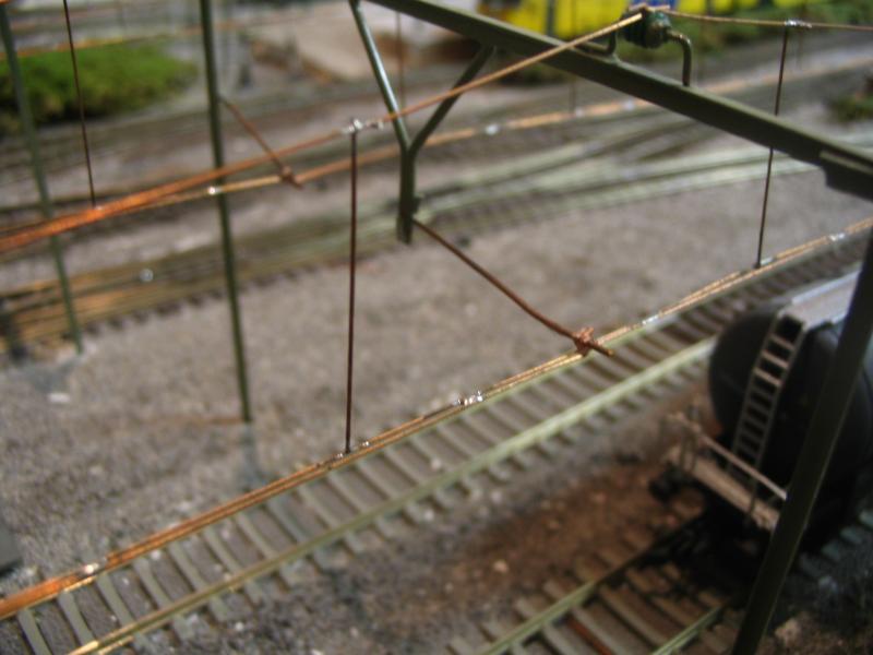

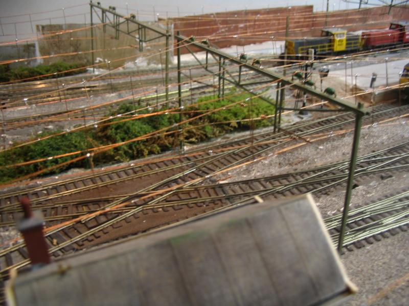

Ik heb wel wat foto'tjes van zelfgemaakte bovenleiding-experimentjes rondslingeren:
En hoe ik dat gemaakt heb? Het was in elk geval een pokke klus. Je krijgt het draad namelijk mooi op een rolletje:
De ene kant in een lijm klem, de andere in de boormachine. Draaien maar en het wordt keurig recht.
Het solderen was een crime, maar met behulp van kleine stukjes klei zorgde ik ervoor dat de draden niet aan de wandel gingen.
En dan krijg je dus zoiets. Al snel zie je dat de hoogte niet helemaal klopt, maar daarvoor was dit ook een eerste poging. :)
Ik heb overigens verzinkt koperdraad gebruikt, ik meet 0.8 mm. Ik had ook nog wel dunner, maar dat zag ik niet zo zitten. :)
Ik hoop dat je er wat aan hebt.

Op deze manier heb ik de rijdraden aan de uithanger monteerd ,met een krul aan de rijdraad en een drupje sec lijmen de draagkabel is ook gelijmd
Op deze foto de rijdraden boven een wisselstraat.
Cor
