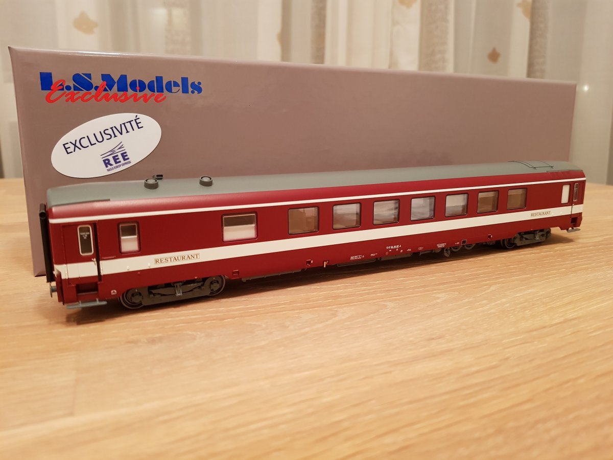

Om het toch een beetje geordend te houden, een nieuw draadje voor 2018 aangemaakt  :)  En hierin een kleine reportage van de nieuwe SNCF Vru restauratie-rijtuigen VB-207 en VB-208 van REE Modeles. Dit zijn de speciale Capitole uitvoeringen die bij de eerder uitgebrachte rijtuigen horen. De rijtuigen worden eigenlijk door LS Models gemaakt, dit is ook te zien aan de doos, en zijn gelijk aan de eerder door LS Models uitgebrachte Vru's.
Voor extra grote foto's zie: https://flic.kr/s/aHsmaFCeqR
Het is dus een REE model gemaakt door LS Models en in een LS Models doos  :)
Zuivere opschriften op de bak en op de koppen  (y)
De onderzijde is geheel uitgewerkt, het rijtuig is voorzien van verlichting (LED)
Het restauratierijtuig naast de eerder uitgebrachte Capitole rijtuigen. De kleuren komen redelijk netjes overeen, de witte band op de Wru is alleen iets minder dik opgebracht.
Revisiedatum: 30-1-68
De verlichtingsprint met de "decoder" (volgens de eerdere berichten zou dit een decoder zijn). De verlichting is verstelbaar middels een schroefje, het dak is eenvoudig eraf te klikken.
Ervaring: een mooi rijtuig, zeer netjes en gedetailleerd uitgevoerd. Hoewel dit model dus eigenlijk door LS Models is gemaakt komen de kleuren goed overeen met de eerder uitgebrachte Capitole rijtuigen van REE Modeles. Messing bordjes met "restaurant" zijn extra bijgesloten maar hoeven niet perse aangebracht te worden, de tekst is reeds meegedrukt op de bak. Met € 85,- is het rijtuig stevig aan de prijs. Als je het echter vergelijkt met andere rijtuigen van LS Models dan valt het nog mee. De Vru's die LS Models onder hun eigen naam uitbrengen zijn zo'n € 80,- echter zonder verlichting. De rijeigenschappen zijn uitstekend. Enige nadeel: de verlichting zoomt ontzettend. Hier gaan we nog even naar laten kijken  ;)

Het is een NEM651 aansluiting inderdaad, dat zal ook de zoemtoon verklaren.
Dit probleem heb ik ook aangekaart bij REE.
Analoog hoor je niets, maar op een digitale baan is er een duidelijk hoorbare zoemtoon.
Bovendien wordt het verlichtingsstrip bij de componenten verderop erg warm.
Omdat ik niet weet wat het risico hiervan is, zou ik wachten op antwoord van REE ofwel een decoder plaatsen bij gebruik op digitale banen.
Het nut ontgaat mij ook van een decoderaansluiting, de andere rijtuigen die hierbij horen hebben deze immers ook niet.
Nog geen reactie van REE ontvangen overigens.

Dat de andere rijtuigen het niet hebben kan kloppen, die zijn van REE zelf. Dit rijtuig is (kwam ik dus ook achter) van LS Models en die hebben er denk ik op verzoek van REE een LED-strip ingezet. Op een frans forum zag ik ook al de opmerking dat de warmte gevaarlijk kan zijn voor het plastic dak. Dat geintje heb ik al eens gehad met een Roco  :P  We zijn nog even zoekende naar een oplossing (wordt vervolgd)

Waar komt de warmte dan vandaan? Bij Roco ken ik het fenomeen met gloeilampjes, maar leds geven normaal geen warmte af. Een overbelast component? Of die dummyplug is brak? Als je toch geen decoder wilt plaatsen, kan je de boel zelf doorverbinden.

Update: het rijtuig is nu voorzien van een Uhlenbrock 73410 lokdecoder (dus geen functiedecoder, want die lijkt niet te bestaan in 6-pins  ;D ) met dank aan MTE  (y)  De decoder is programmeerbaar, echter krijg je wel foutmeldingen. Je kunt het adres veranderen (je krijgt dan dus een foutmelding maar het adres is wel veranderd!) en dan kun je de verlichting aan/uitzetten met F0. Let wel op de warmte, zowel de originele dummiestekker als de decoder kunnen warm worden. Het beste kun je een paar stukjes aluminiumfolie (plus een stukje tape eroverheen voor de isolatie) in het dak plakken op de plek van de decoder.

Bericht van REE gehad:
VRU Car - Digital noise
In Analog: No problem
In Digital: The lighting stage sounds a slight crackle
To solve this problem, you must remove the small capacitor on the decoder plug, with a small cutter or by desoldering it.
Vertaald naar het Nederlands:
VRU Car - digitaal lawaai
Analoog: geen probleem
Digital: dan klinkt er een beetje knetterend geluid
Om dit probleem op te lossen, moet u de kleine condensator op de dummyplug verwijderen, met een kleine knipper of door hem te desolderen.
