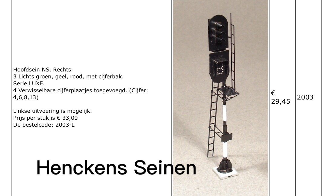

Hoi Martin,
Ken jij de seinen van Henckens?
Kost wel wat, maar ziet er wel goed uit:

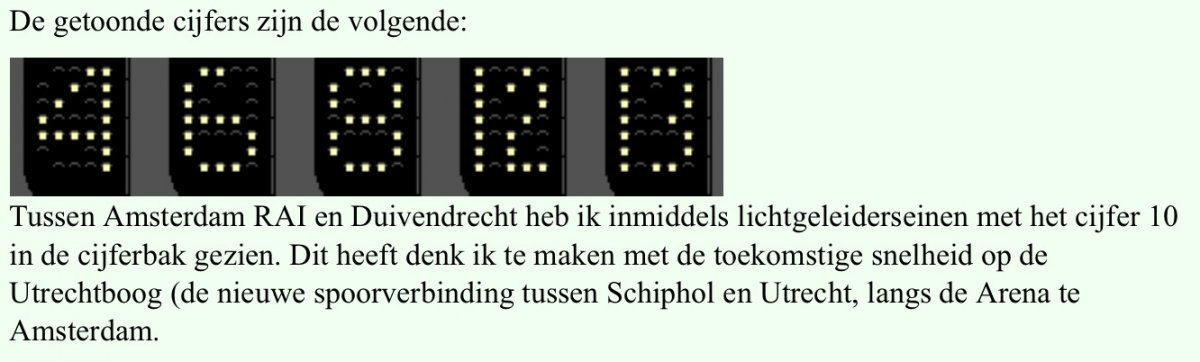

Volgens Marc Pieters zijn er zelfs meer cijfers dan 4,6,8, 13 mogelijk: ook komt 10 en 12 voor:

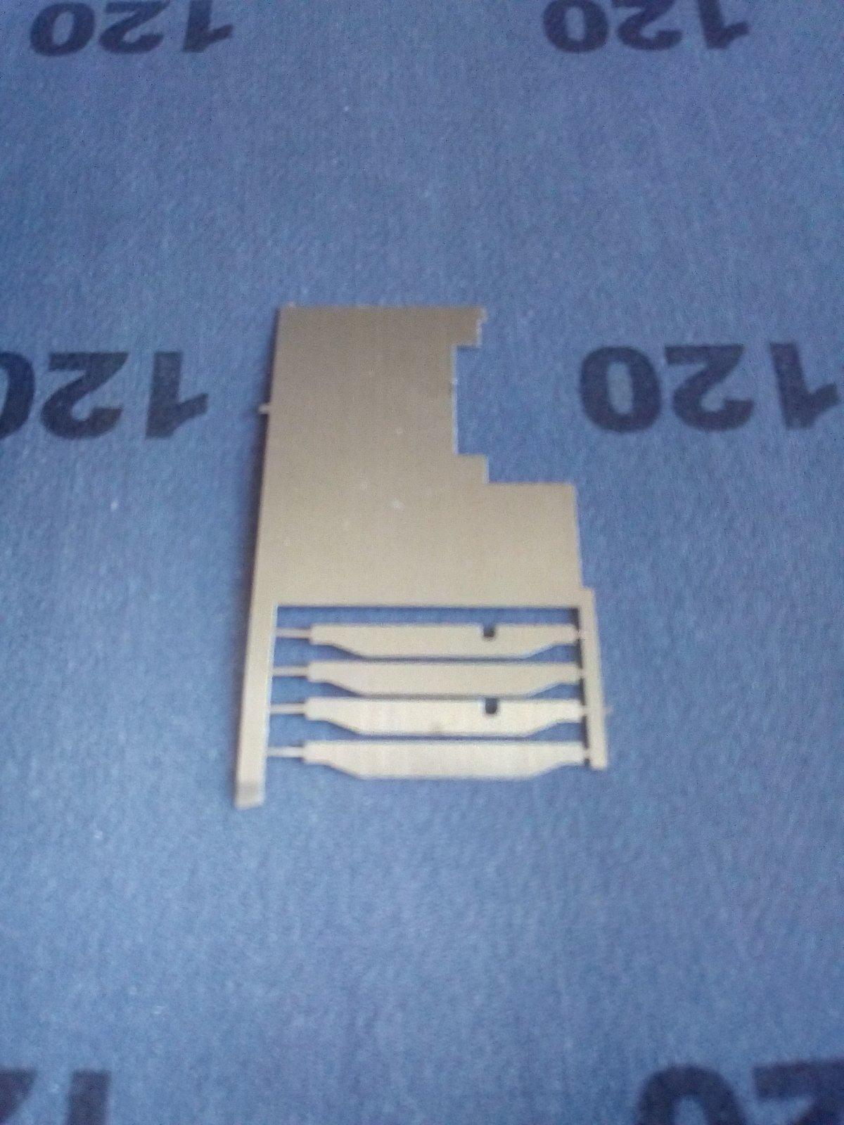

Ja. Maar ... je moet vooraf een keuze maken welk cijfer je wil laten zien. Met 'vooraf' bedoel ik dat je bij de montage van het sein het betreffende cijferschild moet monteren. De cijferbak heeft nl. maar één led. Dus bij de keuze van een 4, kan geen ander cijfer meer getoond worden.

Bij mijn weten zijn Henckens seinen sedert het overlijden van dhr. Huub Henckens niet meer te koop.
Groet, Frank
