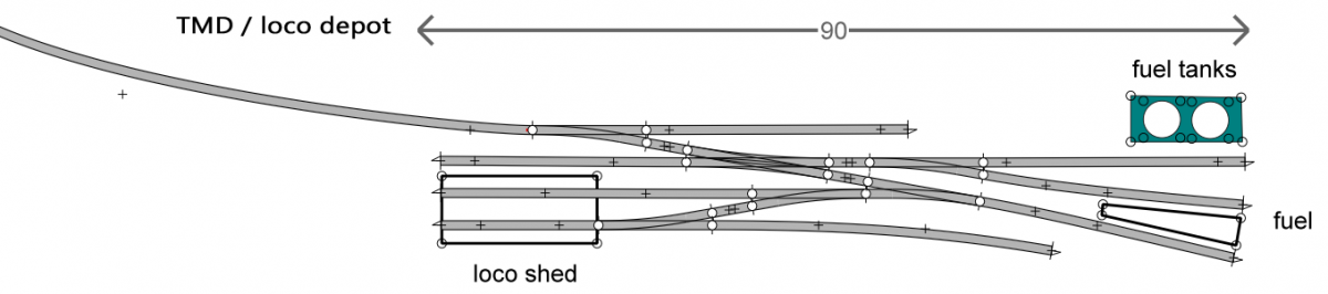

Ik had vanmiddag vrij en heb mijn tijd gebruikt om een loco depot / TMD ontwerp te teken met anyrail.
Na enkele schetsen kwam ik uit met dit ontwerp:
Ik had dit van het volgende ontwerp afgekeken en hier wat aanpassingen aan gedaan:
Zoek de verschillen  ;D
Graag jullie kritische kijk op dit ontwerp  ;D
Martijn
  • Berichten: 10776
Re: British N baanplan
« Reactie #2 Gepost op: 14 September 2017, 18:23:11 »
Een grote wisselstraat èn een traverse is een beetje overkill. Eén wissel erbij en je traverse is overbodig.
Die driewefwissel zou dus weg kunnen, en de twee er mee verbonden wissels ook. Levert alleen maar extra opstelruimte op.

Het eerste plan heeft het niet gehaald en is dus in de digitale prullenbak beland  ;)
Deze versie past meer bij het basis plan zoals ik het in gedachten had:
Het aansluitspoor is verhuisd van boven naar onder en is nu dubbelsporig uitgevoerd.
De werkplaats / locloods is uitgebreid van 2 naar 4 sporen. Deze is ook een stuk langer geworden.
Een hele verbetering vind ik zelf.

T.Spat
  • Berichten: 2964
« Reactie #8 Gepost op: 16 September 2017, 23:43:02 »
Ze zijn in ieder geval in het assortiment van Peco 8)
Het ontwerp ziet er wel interessant uit, alleen waarvoor
is het hele korte kopspoortje in het midden?

Dit is deels waar. Specifiek: Ze zijn niet dol op wisselstraten en overloopwissels waarbij je van elk spoor naar elk spoor kan rijden, dit om te voorkomen dat een trein per ongeluk het verkeerde spoor met verkeer in tegenovergestelde rijrichting oprijdt. Je moet even Nederlandse (gewend uit de praktijk) en Duitse (bekend uit baanplannen van Duitse modelspoorfabrikanten, vandaar waarschijnlijk ook je germanisme kruiswissel) voorbeelden uit je hoofd zetten en naar Britse sporenplannen kijken. In GB zijn overloopwissels en aansluitingen van opstelsporen zo ingericht dat als je met de punt mee over de wissel rijdt, dat je automatisch op het spoor met de juiste rijrichting uitkomt. Dit betekent dat treinen vaak achteruit een siding in moesten rijden. Ook wisselstraten zijn niet zo ingericht dat je van elk spoor naar elk spoor kan rijden, maar zijn functioneler ingericht met het oog op verwachte treinbewegingen. Voorbeeld: Newcastle: Je ziet wel een paar Engelse wissels omdat het een heel groot station is, maar zeker geen hele wisselstraten zoals wij dat gewend zijn. Engelse wissels passen ironisch gezien niet in deze filosofie van baanontwerpen, omdat je per definitie allebei de richtingen op kan. Daarom worden Engelse wissels in de hoofdbaan vermeden voor zover mogelijk. Halve Engelse wissels in de hoofdbaan kunnen weer wel heel goed, met de tongen in de juiste rijrichting van het betreffende spoor. Doordat elk wissel met een treinbeweging in gedachte is ontworpen, zijn de sporen ook veel vloeiender, en komt het in vergelijking met Duitse en Nederlandse stations veel minder vaak voor dat je een wisselstraat op gaat met plotselinge sterke zijdelingse bewegingen: Britse sporenplannen hebben vaak meer vloeiende lijnen, in tegenstelling tot de meer rechtlijnige Nederlandse en Duitse plannen.
Op emplacementen buiten de hoofdsporen zijn Engelse wissels wel gewoon in gebruik als ruimtebesparing. Heel Engels zijn ook kopspoortje om te voorkomen dat treinen per ongeluk het hoofdspoor oprijden. Bij emplacementen met meerdere sporen kan dit gedaan worden met Engelse wissels.
Met dit in het achterhoofd zou ik de aansluiting van je depot veranderen. Ook liggen er erg veel wissels en zijspoortjes in het depot die niet direct functioneel lijken. Een enkel zijspoor om ketelwagens op te stellen voor het vullen van de tanks lijkt me genoeg. Ook de vulplaat op doorlopende sporen tussen de loods en de hoofdbaan lijkt me onhandig als een loc de loods in/uit moet zonder tanken terwijl er een andere loc staat te vullen.
Ik neem aan dat je tijdperk modern is met elektrificatie en het loc depot voor diesellocs voor goederentreinen? Ik hoop dat je hier wat aan hebt.

Ik ben nog steeds niet tevreden over het laatste plan wat ik getekend had en ben weer opnieuw begonnen.
Vanmorgen blader ik door een van de tijdschriften die ik had (Hornby Magazine) en daar stonden 6 diesel depots layouts in.
Een van die plannen stond me wel aan en heb dit in anyrail nagetekend.
Dit is het resultaat:
Afmetingen zijn ongeveer 50 x 170 cm.
Dit is het plan wat ik zocht.
Martijn
