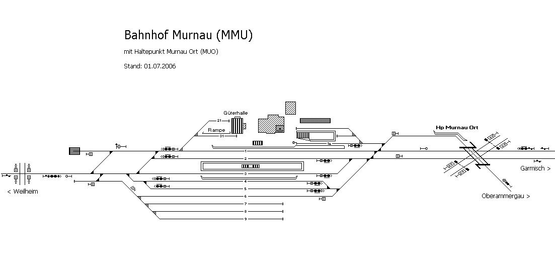

concept modelbaan
Uitbeelden Murnau, in de jaren ruim genomen 1995-2005. Iets eerder en iets later komt ook voor, tijdperk III (uitschieter), tijdperk IV-V hoofdthema en soms een tijdperk VI.
Het station heeft in die periode nog wat opstelsporen voor het bw wat verbonden was aan de lijn met Oberammergau.
Voor in model is het station echter meer weergegeven in de huidige situatie, met wat bw aansluitingen.
Bron van afbeelding (en veel informatie):
www.kbs960.de

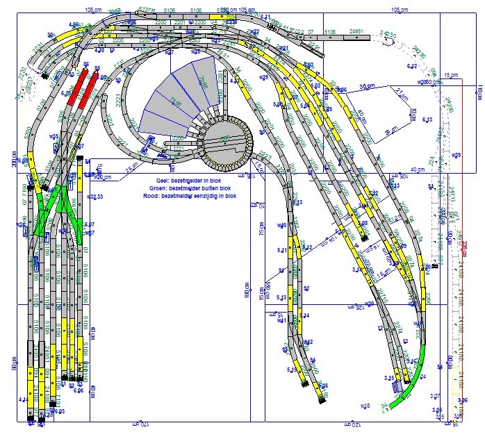

baanplan
Het baanplan bestaan uit Marklin M-, C- en K-rails. M-rail had ik nog uit mijn jeugd, echter in de loop van de recente jaren ben ik wel stukken gaan vervangen voor C-rail ivm betrouwbaarheid.
Zichtbare gedeelte zoveel mogelijk in K-rails. De zijlijn naar Oberammergau is met M-rail net zoals bahnhof Murnau-ort (in mjin plan een "spitzkehre" in plaats van haltepunt, dit vanwege de ruimte nodig om te stijgen.
In totaal 3 nivo's met de nadruk op veel rijmogelijkheden.
zichtbaar gedeelte:
Schuin rechts is Murnau, Het doorgaande spoor is gereed. Alle aftakkingen, de draaischijf en murnau ort zijn nog onder discussie.

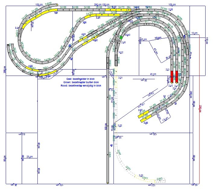

Tussenlaag:
Deze is aangelegd om vanaf alle kanten (zijlijn, beide zijden van Murnau) naar het schaduwstation te kunnen komen, alsmede nog enkele opstelsporen.

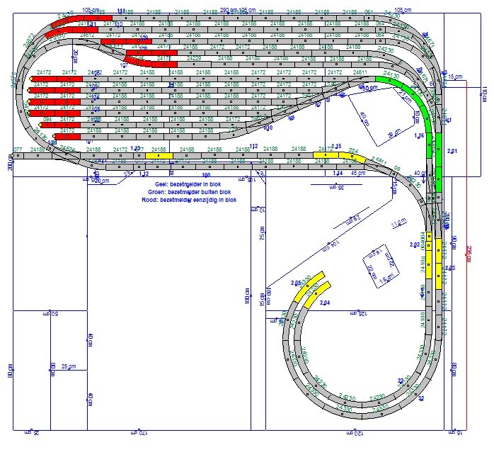

Schaduw:
Opstelsporen doorgaand en kop.

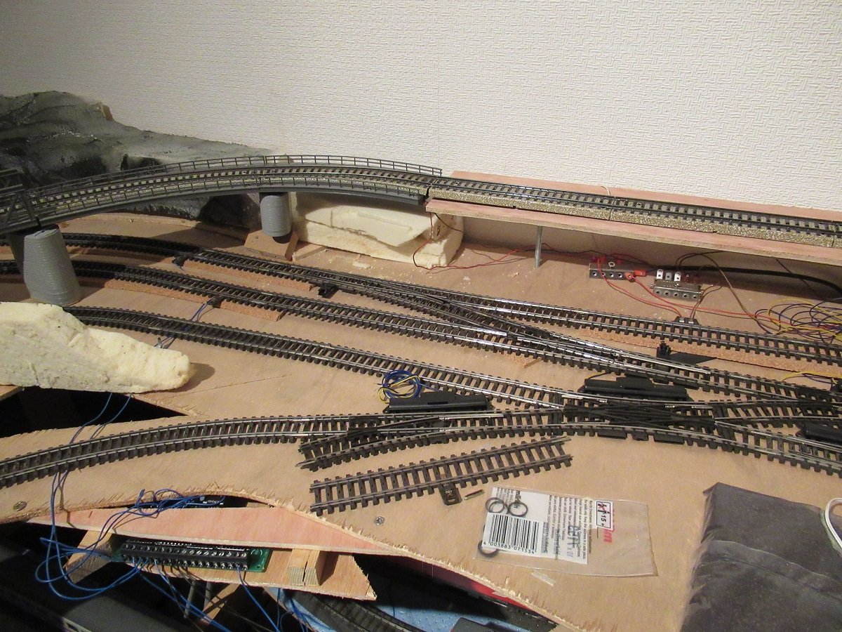

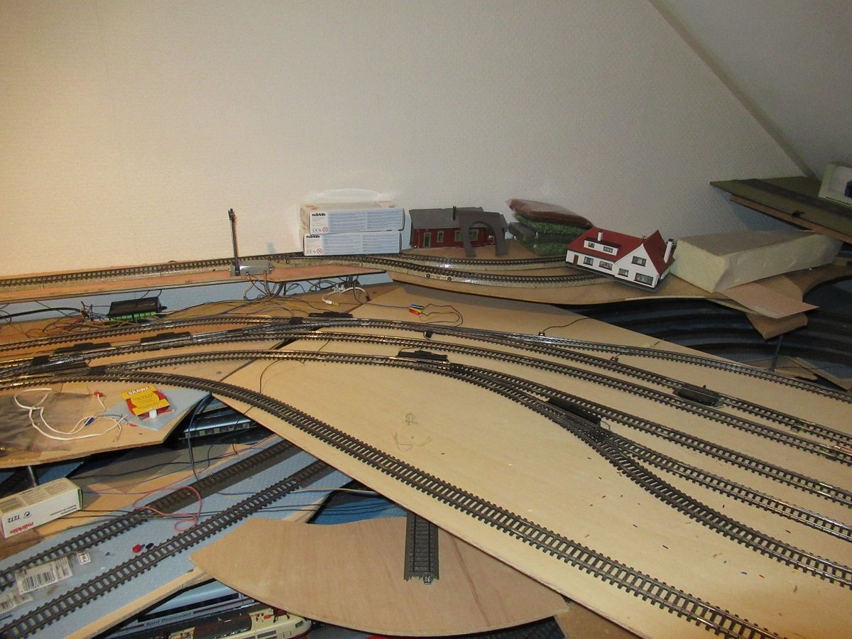

Huidige staat
Zoals gezegd de hoofdsporen in Murnau zijn nu goed berijdbaar. Ik heb recent nog diverse wisselaandrijvingen in de onderste lagen moeten vervangen en diverse wisseldecoders moeten vervangen.
De besturing is verder via Ecos en Koploper.
Wat beelden van Murnau in huidige staat:
Wisselstraat richting Garmisch-Partenkirchen
En een stukje naar rechts

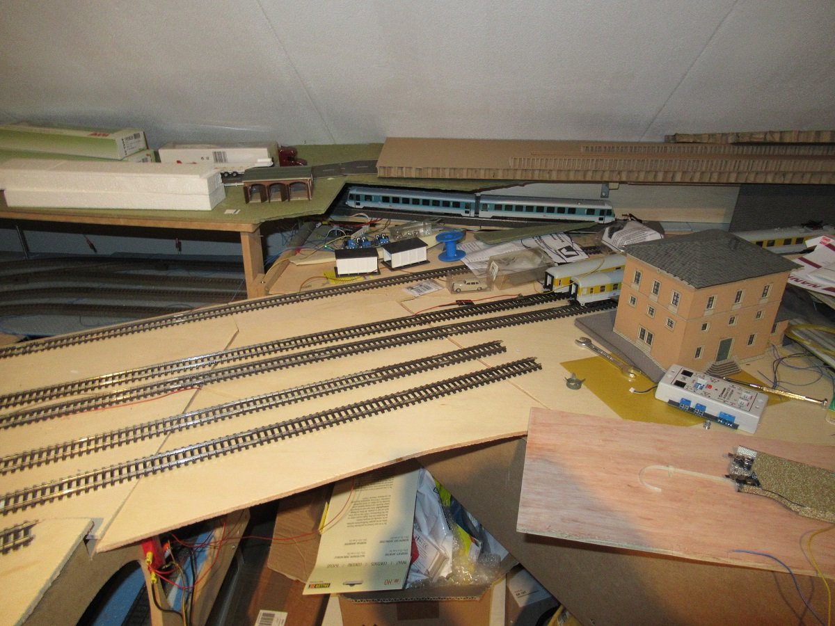

Overzicht over het stationsgedeelte
