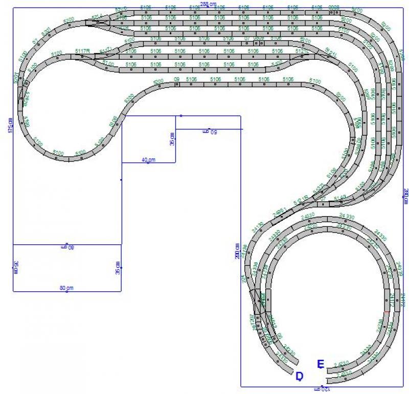

Beste forumleden,
Na jaren van vitrine en opslag ben ik verhuisd naar een grotere woning.
Tijd om concrete plannen te maken voor een modelbaan.  ;D
Al jaren heb ik een thema in gedachten; Murnau am Staffelsee in zuid Duitsland (Bayern).
Niet origineel natuurlijk (kijk bijvoorbeeld maar naar karwendel op dit forum), velen gingen mij voor..
Waarom dan Murnau:
Station Murnau ligt aan de enkelsporige hoofdlijn van Munchen naar Garmisch-Partenkirchen door naar Innsbruck. In Murnau takt de zijlijn af naar Oberammergau. Verder is de lijn iets ten zuiden van Murnau een stukje dubbelsporig.
Door zijn ligging aan hoofdlijn en aftakking naar Oberammergau is Murnau een voor modelbaners interessant thema station (aftakking). Wel is het sporenplan erg compact (tegenwoordig te compact, maar dat terzijde.. :(), dus goed uit te beelden.
Uitgangspunten van mijn ontwerp
Rails:
Marklin C, K en M-rail. M-rail heb ik nog van vroeger, wil ik zoveel mogelijk hergebruiken.
Ruimte:
Ik heb een ruimte van circa 280 bij 290 cm beschikbaar. Een U vorm leek mij het meest geschikt in deze ruimte.
Aansturing:
Een echte rijders baan. Digitaal met computeraansturing door Koploper.
Tijdperk/materiaal:
Voornamelijk tijdperk V, ook materieel in tijdperk IV en sporadisch in III. Door de nabijheid van Garmisch-Partenkirchen met museum, komt er redelijk wat bijzonder verkeer langs. Ook komen er in mijn ontwerp nog Intercity's op Murnau. Goederenvervoer vindt ook plaats, de plaatselijke bierbrouwers (andere hobby) hebben ook hun aansluiting. Hoofdlijn electrisch, zijlijn diesel.

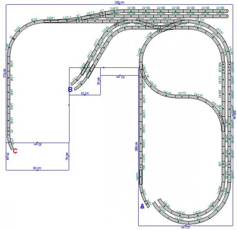

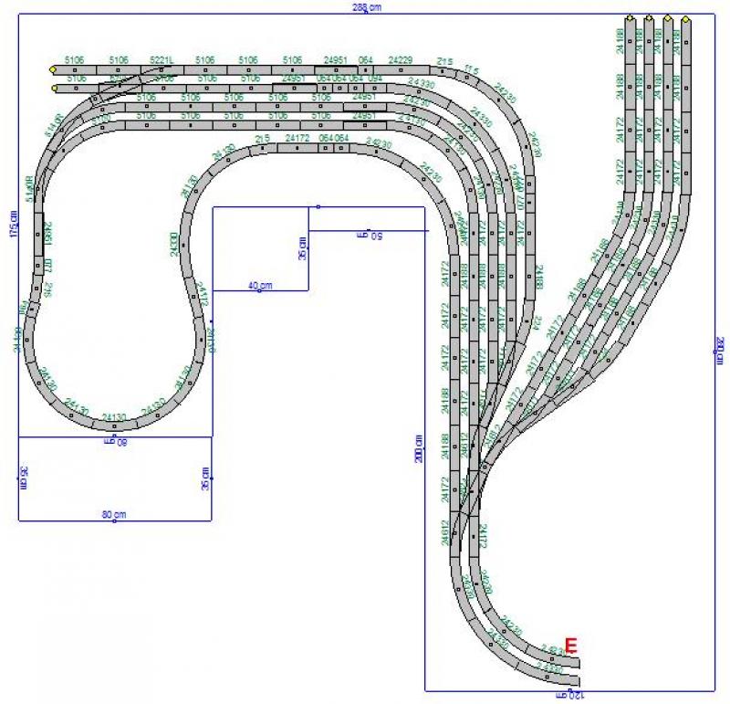

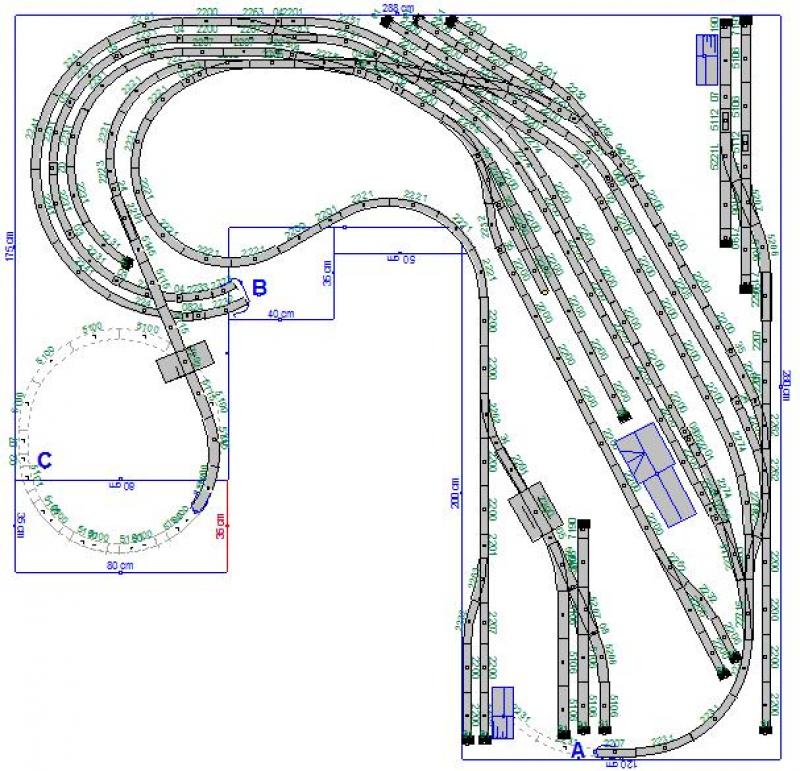

Het ontwerp is over 4 niveau's:
Het onderste schaduwstation:
Het bovenliggende schaduwstation voor goederentreinen:
Het niveau onder Murnau. Hier komen de diverse aftakkingen samen richting schaduwstation:
Het station zelf:
Ik hoop op jullie feedback. Het ontwerp is gemaakt in wintrack versie 5, op verzoek wil ik de bestanden wel plaatsen of opsturen.

Ik vindt een baanplan niet snel te vol, maar deze is wel vol.
Op zich hoeft dat geen probleem te zijn, en kan dat prima opgevangen worden door de aankleding van landschap.
Wel vraag ik me af of je overal bij kunt als er wat mis gaat. kijkend naar de lengte van je hellingen zit er niet veel ruimte tussen de verschillende lagen, en kom je dan wel in de hoeken overal bij?
Mischien een optie om daar waar mogelijk een extra cirkel te maken om meer ruimte tussen de lagen te krijgen?
En loopt je kamer een beetje scheef? aan de lange zijde staat 288. Als je de andere waarden opteld: 120+80+40+50 kom ik op 290:).

Ja inderdaad wel wat vol. De bedoeling is om het originele sporenplan van Murnua min of meer te verwerken. Dit houdt in dat er 3 doorgaande perronsporen zijn, een kopspoor voor de lijn naar Oberammergau en nog wat opstel en doorgangssporen voor goederentreinen.
Daar heb nog wat aansluitingen aan toegevoegd, want anders ben ik bang dat ik alleen maar naar rondrazende treinen zal kijken en ik wil graag ook nog een rangeerelement hebben. De omliggende aansluitingen wil ik zoveel mogelijk "wegwerken" tussen huizen zodat deze aansluitsporen gescheiden zijn van het station zelf.
Mochten er mensen zijn die suggesties hebben voor een leuke aansluiting, ik houd mij aanbevolen.
Wat betreft je opmerkingen over de toegankelijkheid en de maten, het is de bedoeling dat ik aan de rechterkant (zijde van 280 cm nog achter de baan kan komen). Ook had ik inderdaad nagedacht over de ruimte tussen de niveau's en zit in mijn ontwerp een extra spiraal tussen niveau 2 en 3.
De hoogte's komen daarmee op:
niveau 1: 0 cm
niveau 2: 10 cm (zoveel mogelijk naar achteren weggewerkt, zodat niveau 1 nog redelijk bereikbaar blijft)
niveau 3: 25 cm (met weinig sporen, dus hopelijk ook weinig ingrepen).
niverau 4: 35 cm-40 cm.
Over de maten:
De exacte afmetingen van de kamer is nog niet bekend (moet nog wat aftimmeren). Deze maten heb ik naar alle waarschijnlijkheid wel beschikbaar.
Je optelling klopt, maar die maten zijn meer van wat opvulstukken, waar ik ook de besturing denk te plannen. Als je heel scherp kijkt, dan zie je dat die 50 cm 2 cm doorloopt in het rechter deel...
Wel compliment trouwens voor die opmerkzaamheid, geeft aan dat je er goed naar gekeken hebt.
