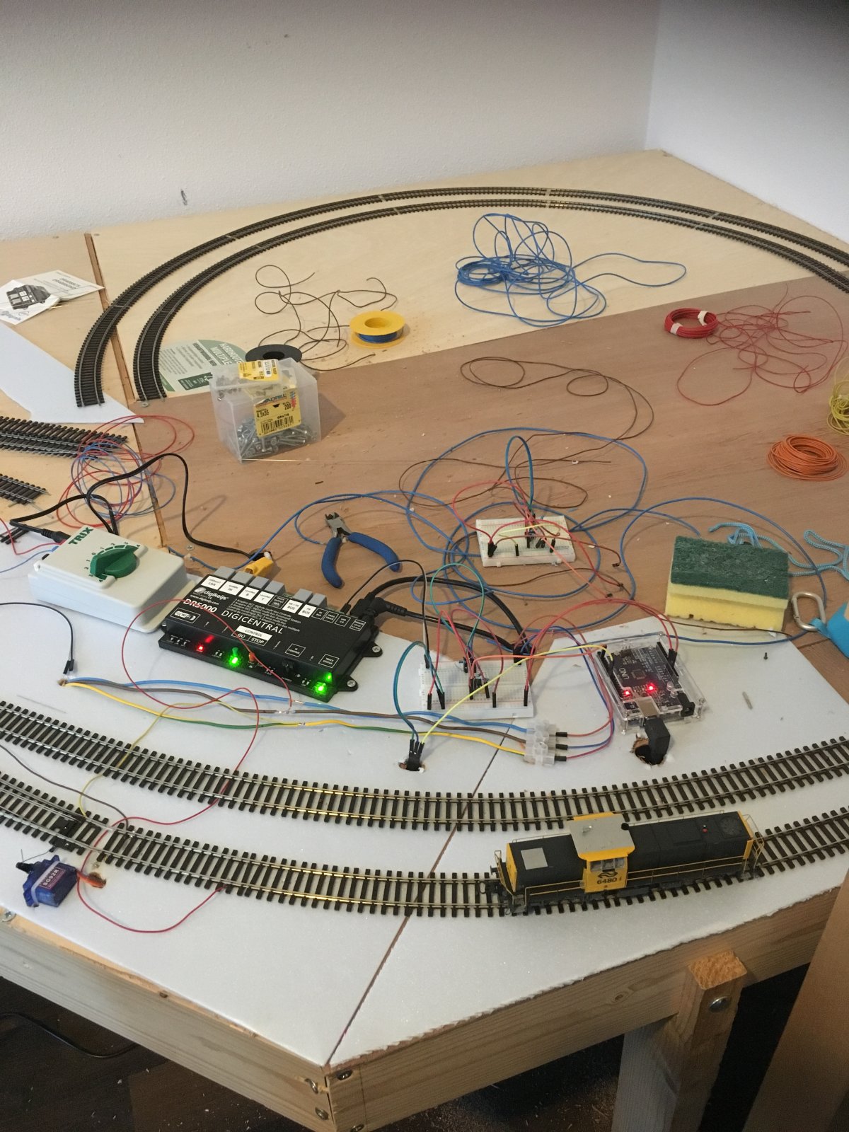

Inmiddels begonnen met het leggen en aansluiten van de rails:
Keerlus met xtreme keerlus module.
zicht op waar de klimspiraal moet gaan komen. Hier ben ik ook aan het testen met mardec.
Over MARDEC heb ik een vraag. Ik heb de mardec image op de arduino weten te laden en via putty kan ik de servo besturen en testen. Echter krijg ik het dcc signaal niet goed in Arduino want via de dr5000 centrale krijg ik de servo niet om. Ik heb wat foto's van mn breadbord en arduino gemaakt. Misschien dat iemand ziet wat ik verkeerd aangesloten heb in mijn dcc schakeling.

Een van de oorzaken kan de 'offset' zijn - niet iedereen begint bij 1 te tellen.
Dat kan in het software pakket zijn, of in de centrale. Vooral rocomuis is daar bekend om, daarom stelt Mardec bij het voor het eerst opstarten de roco vraag.
Ik zelf heb voordat ik mardec ging configureren mijn schakeling eerst getest met een DCC monitor sketch. Ik kan degene die ik gebruikt heb even niet vinden, maar het is zoiets als dit
https://rudysmodelrailway.wordpress.com/2015/10/23/dcc-sniffer-packet-analyser-with-arduino/
Je ziet dan de loc commando's gewoon voorbij scrollen in putty - en weet dan dat hardware-technisch alles oke is.
Daarna Mardec er opnieuw opzetten en dan kan het alleen nog aan de configuratie (offset) liggen. Bijvoorbeeld 10 in mardec is 9, 10 of zelfs 14 (zie
https://encyclopedie.beneluxspoor.net/index.php/Roco_Multimaus
) in je programma of handregelaar.

Bedankt Remco, dat ga ik vanavond eens even proberen.
