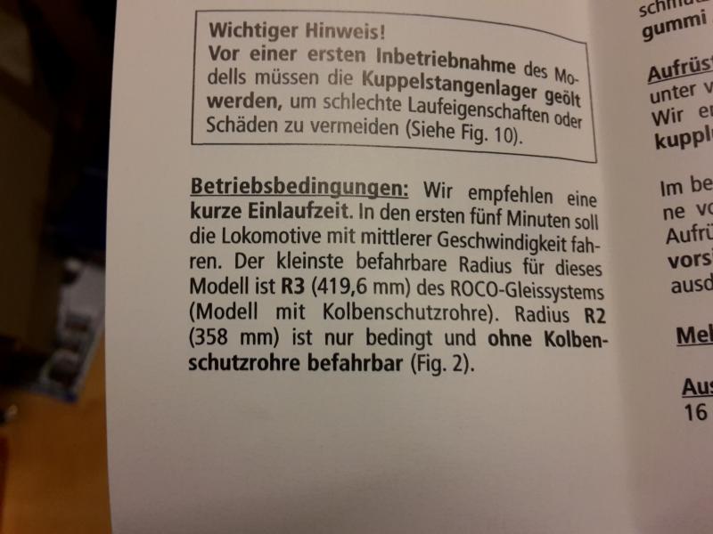

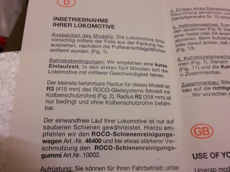

Dit komt uit de gebruiksaanwijzing van de 62255 (BR 50 met Wannentender):
Onderstaand citaat komt uit een gebruiksaanwijzing van een 'oude' 50er (43288). Er is weinig veranderd:
De constructie die hierboven door Frederik genoemd is, herken ik niet bij de nieuwe uitvoering... De koppelstangen bestaan nog steeds uit 4 afzonderlijke delen. Dat zal ook de reden zijn, dat de beide beschrijvingen van Roco eigenlijk gelijk zijn...

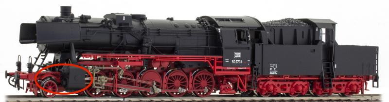

Zonder de zuigerstangen, die het voorste loopstel in de weg kunnen zitten, zou het dus moeten kunnen. Dinsdagavond gaan we dit testen met r2 van Fleischmann Profi-Rail.

Dinsdag de Roco 62249: sleeptenderlocomotief DB BR 50Kab met Sound opgehaald.
Omdat de zuigerstangen aan de voorzijde (nog) niet gemonteerd zijn, rijdt de locomotief feilloos door de krappe bochten (Profi-Rails 6120) van het schaduwstation.
Weer een mooie aanwinst

hallo Mart, ik heb meerdere lange roco stomers(br 42 br 44,br 23), als je inderdaad de zuigerstangen eraf laat dan zijn krappe bochten geen probleem. Laat je de stangen er wel op dan heb je al heel snel problemen bij bepaalde wisselstanden en bochten. R3 van profi gaat goed. Dus als je kunt leven met de stangen eraf dan kun je probleemloos door de krappe bochten.
mvg aad
