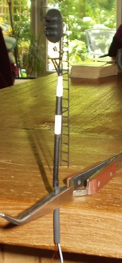

Ik ben begonnen aan het zelf bouwen van NS seinen uit een bouwpakket.
Het gaat om een standaard hoofdsein, met 3 lichten.
Volgens mij klopt hij nu helemaal, alleen loopt de trap net iets te lang door, wat is de hoogte van een dergelijk sein?
En hoe zit dat precies met de witte strepen? hoe hoog zitten deze vanaf de grond?
Hoe groot is het sein van heckens?
Of misschien weet iemand een site waar dit te vinden is?
alvast bedankt en mvg. laurens

« Reactie #7 Gepost op: 24 July 2006, 13:02:45 »
Bedankt voor alle informatie, en voor de liefhebbers:
moet alleen nog de paalvoet doen, en het trappetje inkorten.
mvg laurens
ps. slechte foto, maar een betere camera komt er aan!

« Reactie #9 Gepost op: 24 July 2006, 19:40:32 »
mvg laurens
Misschien slechte foto, maar  het sein ziet er erg mooi uit.

@Sikje248,
Mooi sein, netjes gemaakt. Ik zie dat het een uitvoering is met drie verschillende paaldiameters. Op de site van Nico Spilt staan ook een paar van die seinen.

@ Jan
Nee het is een normale met 2 verschillende diameters, denk dat het door het licht komt dat het anders lijkt. Kan wel proberen om andere foto's te maken nog.

Sikje,
Sein ziet er mooi uit. Hoe kom je aan de ladder? Zelf gemaakt of kant en klaar gekocht?
Marc

Marc,
Die is zelf gemaakt uit styreenstripje, wel een vervelend werkje en hij wordt al snel scheef. Maar het is wel te doen.
Het sein is gebouwd uit een bouwpakket van NS Parts, nog iemand ervaring hiermee? Ga binnenkort aan mijn 2e beginnen.
