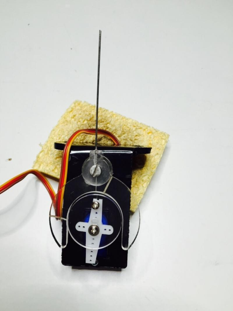

Het heeft even geduurd. Maar ik heb eindelijk kans gezien mijn vier servo-aandrijvingen te monteren. Met de standaardinstellingen van de Servoswitch levert dat een mooie beweging van de wisseltongen op.
Per servo-aandrijving kreeg ik dit opgestuurd. Een zwarte beugel met daarop een stelmechanisme gemonteerd.
De bedoeling is dat het servo met twee boutjes in de rechthoekige opening wordt gemonteerd. Daarna schroef je een rond stuk kunststof op het stelarmpje en dat schuif je weer op de servo.
Dat rondje is niet echt rond, maar enigszins ovaal. Het is om die reden dat de steldraad gaat bewegen.
<a href="https://www.youtube.com/v/lbkM6Ffn9L8" target="_blank" class="new_win">https://www.youtube.com/v/lbkM6Ffn9L8</a>
Daarna moet je de aandrijving dus monteren. Zoals bij alle aandrijvingen onder de plaat, heb je daarvoor drie handen en twee paar ogen nodig. Na wat gescheld zit het dan en het resultaat is meer dan de moeite waard.
<a href="https://www.youtube.com/v/CSlH7mNUYSE" target="_blank" class="new_win">https://www.youtube.com/v/CSlH7mNUYSE</a>
excentrisch heet dat  :)
  • Berichten: 22980
Re: Servo's met montagemateriaal?
« Reactie #19 Gepost op: 16 February 2016, 18:22:30 »
Ah ja, dank.
Volgens mij is dat rondje hartstikke rond ;) Het draaipunt zit alleen niet in het midden, maar verschoven uit het midden. Daarom beweegt de steldraad ;)
