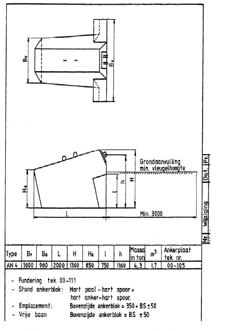

Wie weet die afmetingen, of een website/draadje waar dat besproken wordt ?
Bij Structon vind ik ze wel met bestelnummer , maar zonder de gezochte waarden.
Vr Gr,
Peter

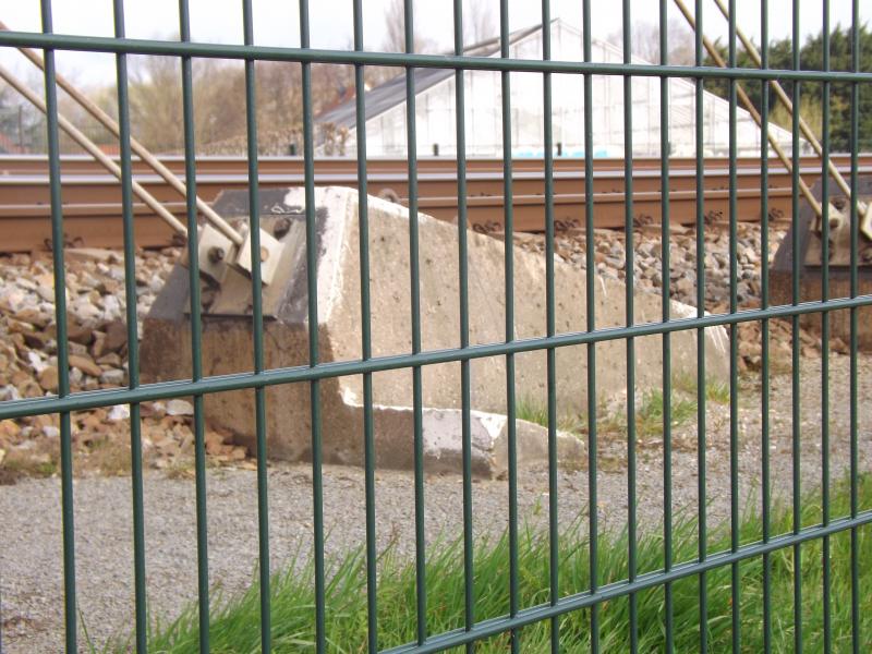

De tekening is op schaal (Voor H0 dan)
Ik ben bezig in schaal 0 ,met werkende bvl.
Ik kan vlak bij de Schiphollijn komen ,er zit alleen zo'n groen Prorail hek tussen zo'n blok en mezelf.
Schatten is heel moeilijk. ook zo'n gewone mastvoet is zeker 90 cm in diameter.
Ik ben benieuwd wat de maten van zo'n blok zijn dus.
Peter

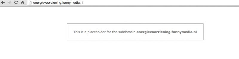

wat doe je nou
je trekt de webserver onderuit
dirkjan

ah, de energievoorzieningsite is weer online, kreeg net:

Ik begrijp...
Maar bij mij doet Energievoorziening het wel.
Ik heb wel een keer geen foto's kunnen downloaden, maar verder heb ik geen klachten.

Ooit eens een bestand gevonden over bovenleidings-constructie's. Daar staan ook maten van het ankerblok type AN4 bij. Even een printscreen ervan gemaakt.
Naar de verwijzingen (00-105 en 00-111) die in de tekening staan heb ik helaas geen tekeningen.
