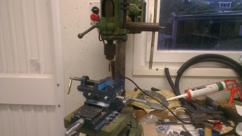

Eindelijk weer een vervolg. Om verder te kunnen gaan met een nieuwe plek voor de motor te vinden moest ik eerst mijn oude kolomboormachine ombouwen tot freesmachine. Ach ja, het blijft hobby
Ik had voor de foto wel even mogen opruimen zie ik nu......

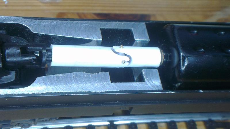

Om de motor te kunnen plaatsen en straks zoveel mogelijk interieur te kunnen maken eerst maar eens het chassis ontdaan van overtollige frutsels. De pilaren waar de print op staat verwijderd en de opstaande randen weggefreesd. Tevens alvast wat meer ruimte gemakt voor de nieuwe, zelfgebouwde cardan.

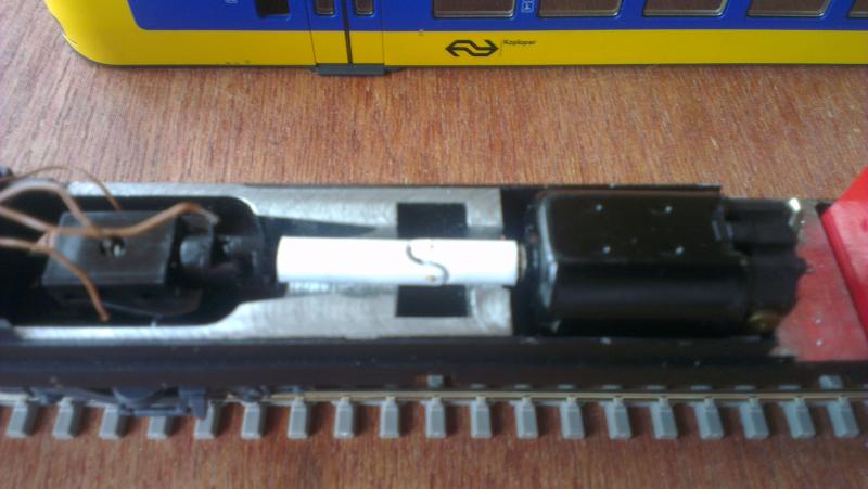

De originele Märklin motor is 18,5mm hoog. Het Ebay motortje op de foto is 17mm hoog. Als eerste de trein met deze motor laten rijden. De rijeigenschappen zijn nog prima in orde dus wat dat betreft is de test geslaagd. Ook de zelfgebouwde cardan draait uitstekend. Bij de test zit er nog geen vliegwiel op de motoras. Als die gemonteerd wordt zal de trein alleen maar nog beter rijden. Vervolgens de kap teruggeplaatst om te zien hoe e.e.a. oogt door de ramen.
Het ziet er op zich al beter uit dan de eerdere doorzicht foto's met de oude motor en de pilaren. Op zich kan hij de vergelijking met de Roco Plan V/T aan.
Ik zie dit echter als het minimaal haarbare resultaat. De volgende stappen zijn het monteren van een Mashima motor van 14mm en een Mashima van 12mm hoog. Eerst ga ik testen of deze kleinere motoren voldoende trekkracht hebben. UIteindelijk ga ik de kleinst mogelijke motor toepassen. Vervolgens wil ik die motor zo diep mogelijk in/door het chassis laten zakken, tot in de apparatenkasten.

Dat vind ik interessant. Heb je een beschrijving hoe je die cardan hebt gemaakt?
Overigens zie ik wel dat je de cardans verkeerd heb gemonteerd. T.o.v. elkaar moeten ze een kwart slag worden verdraaid.
Laatst bewerkt op: 29 June 2015, 23:33:48 door Klaas Zondervan

Ja binnenste scharniervorken niet in één vlak. Althans, als ik het goed zie. Maar bij zo'n kleine hoekverdraaiing zal verschil in rotatatiesnelheid niet zo groot zijn. Frits merkt het niet. Jij ziet het wel. Mooie hobby is dit toch😀.

Bedankt voor de input. Ik begrijp echter niet helemaal wat je bedoelt. De cardan een kwartslag (90gr.) draaien maakt volgens mij niet uit. De cardan heeft nl twee draaipunten. Ook de originele Märklin cardan (aan de zijde van het draaistel) heeft dat. Dit in tegenstelling tot veel Piko, Rivarossi, enz. cardans die inderdaad aan beide zijden slechts één draaipunt hebben en dan inderdaad 90 graden verdraaid moeten zijn t.o.v. elkaar.

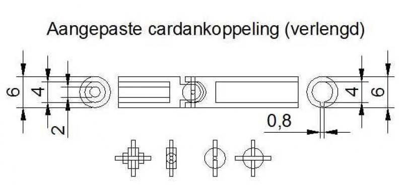

Frits, het verschil zit erin dat de hoeksnelheid niet evenredig wordt overgedragen. Die
deze wiki
Dat kun je compenseren door de andere cardankoppeling zo te monteren dat de uitgaande kruisas van de ene koppeling gelijk staat aan de ingaande kruisas van de andere.
Zoals Hans al opmerkte zal heb bij jou niet veel uitmaken, en dat komt vooral omdat de witte koppeling nauwelijks een hoekverdraaiïng meemaakt.

Hans en Klaas bedankt. Zo leer je als elektronicus weer eens wat werktuigbouwkundige zaken. Mooie uitleg op de wiki.

Zoals beloofd een tekening van de cardan.
De as is gemaakt van ABS met een diameter van 6mm/4mm. Aan de kant van de motor heb ik er een ABS buisje van 4mm/2mm ingelijmd. Deze wordt op de motoras geschoven. De andere zijde wordt voorzien van een klein gleufje van ongeveer 0,8mm. Deze zorgt ervoor dat de as én de de draaistelas meeneemt én kan schuiven als het draaistel draait.
Voor de cardankoppeling zelf heb ik gleuven van 4mm doorsnede en zo'n 5mm lang gefreesd. In de lipjes die overblijven heb ik een gaatje van 0,7mm geboord. Om later de kruisassen (of hoe noem je die?) in de scharniervorken te kunnen klikken heb ik een gleufje in de vork gezaagd (staat niet op tekening, met moeite wel op de foto zichtbaar).
De kruisassen (zodra ik weet hoe ze echt heten zal ik het aanpassen) zelf wilde ik in eerste instantie maken met een kraaltje van 4mm met daarin een messing staafje van 0,7mm en vervolgens dwars daarop een gaatje boren van 0,7mm. Daar ging het echter mis. Ik kreeg met geen mogelijkheid een gaatje in de kraal.......
Omdat je toch verder wil op je hobbyzondag heb ik uiteindelijk een ABS buisje van 2mm/0,7mm genomen en daar het messing staafje in gestoken en vastgelijmd met industrielijm. Vervolgens dwars daarop een gaatje van 0,7 geboord en daar ook een messing staafje van 0,7 doorheen gestoken met aan weerszijden een schijfje van 1mm van de ABS buis van 2mm/0,7mm
