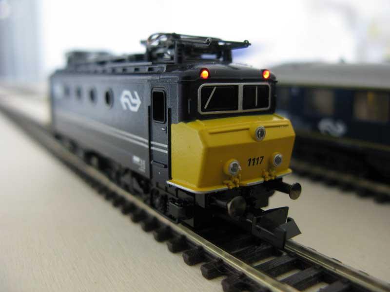

Afgelopen dagen besteed aan het upgraden van een Minitrix 1117 botsneus. De 1117 botsneus is een redelijk zeldaam en gewild exemplaar.

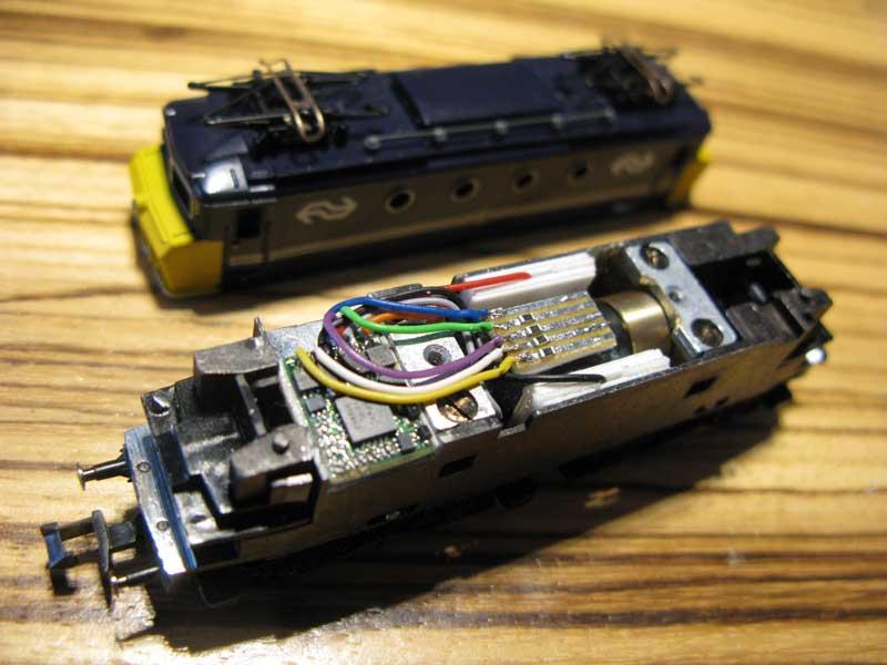

De originele motor is er uitgehaald en vervangen door een Maxon motor van SB Modelbau. Daarnaast zat er een slag in 1 van de wielen, waardoor het draaistel tijdens het rijden licht stond te waggelen. Een donor 1127 heeft daarvoor een setje wielen af moeten staan. Tevens is er eea gewisseld met tandwielen en asjes om een zo geruisloos mogelijke loop te krijgen. Wel apart om te zien dat met het ene asje of het andere het draaistel geruisloos loopt, of krakend en piepend...
De 1117 is tevens voorzien van een Kuehn N45 decoder, gele leds voor de frontseinen en de rode leds voor de sluitseinen. De front- en sluitseinen zijn afzonderlijk te schakelen zodat er ook trek- en duwbedrijf mogelijk is.

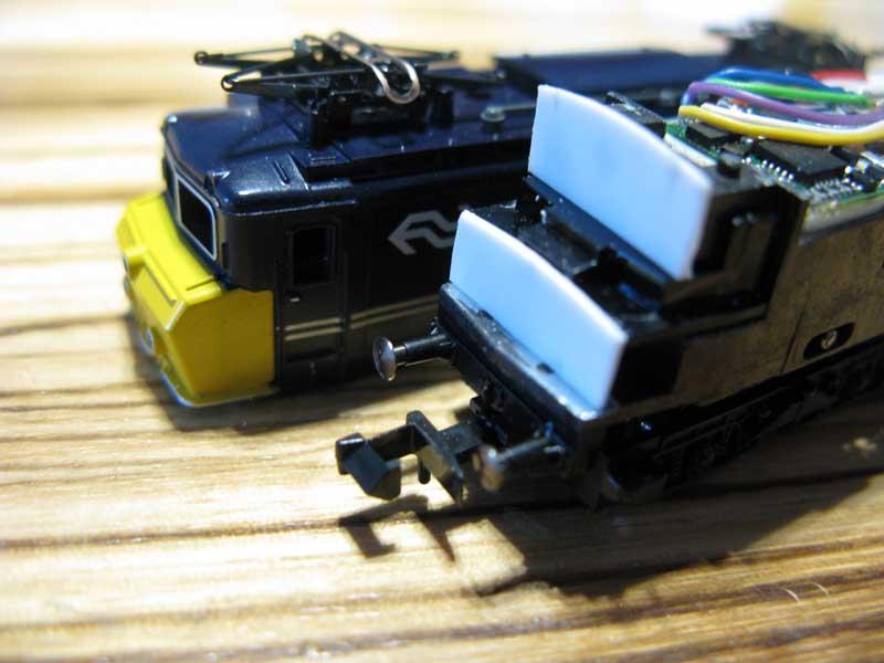

Voor het inbouwen van de motor moet aan beide zijden van de motorruimte een 1,5mm weggehaald worden. Voor de decoder is een kleine sleuf weggevijld zodat deze iets verdiept komt te liggen. Boven de motor heb ik een 'switchboard' geplaatst, hierop worden de functieuitgangen van de decoder standaard voorzien van een 9K smd weerstandje. Op deze manier is het later makkelijker wisselen van decoder of aanpassen van de weerstand mocht dat nodig zijn.

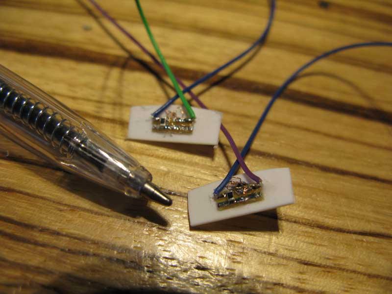

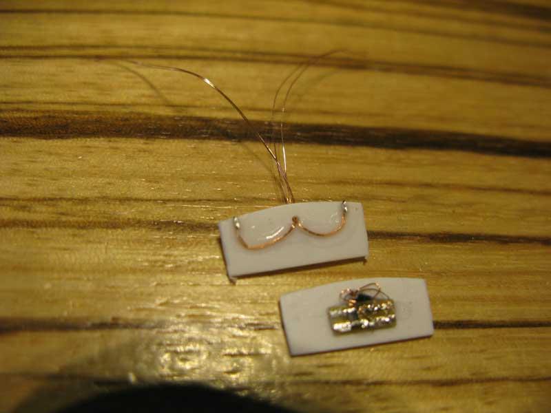

Voor de verlichting maak ik gebruik van een techniekje die ik al eerder toepaste bij een 1100 en 1200, een plaatje styreen van 0.5mm waarop de ledjes nauwkeurig op de juiste positie gelijmd worden, en dat geheel wordt op het frame gelijmd en past dan precies in de kap. Dit is vaak nogal een werkje om dat stukje styreen netjes op maat te vijlen met alle rondingen, zodat het goed past, en dat de kap ook nog goed sluit. De kap mag niet te hoog worden, maar het styreen ook niet te laag, aangezien de rode sluitleds helemaal bovenin de kap komen. Precies werkje. Bij de 1117 is dan nog een extra uitdaging omdat het schildje door de botsneus uit 2 delen gemaakt moet worden.
Ik heb nog gedacht om voor de frontseinen het gloeilampje te laten zitten, maar een gloeilampje geeft veel hitte, en de verspreiding van het licht door de geleider is niet geheel gelijkvormig, dus je ziet verschillen tussen de 3 lampjes, en dat veranderd ook een beetje afhankelijk van de hoek waarin je kijkt. Ook is de kleur niet helemaal goed, en is het lastiger om er een geelfilter oid voor te zetten. Dus dan maar leds.

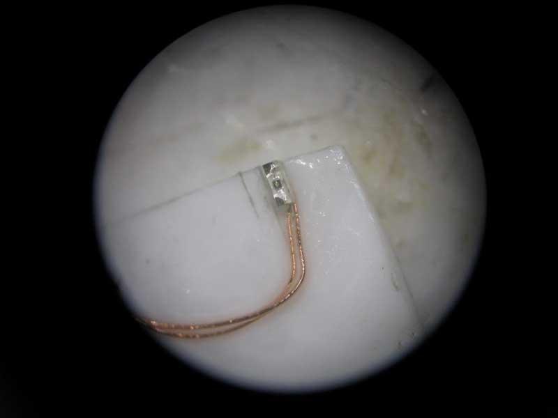

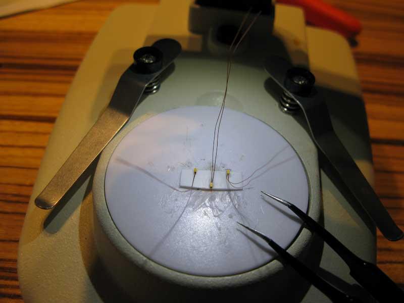

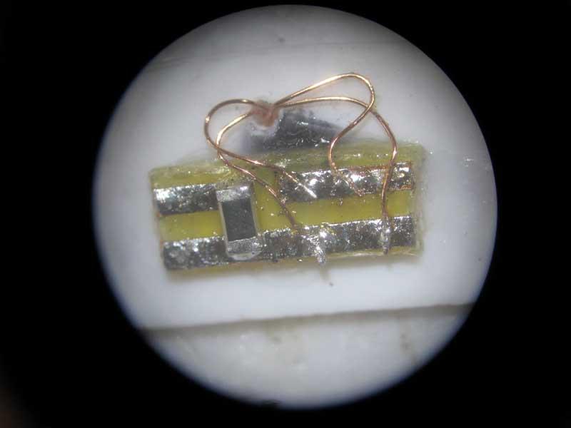

Als de plaatjes mooi op maat zijn, kun je ze in de behuizing plaatsen en met een dun stiftpotloodje oid de plek van de ledjes aangeven. De leds worden dan vervolgens op het styreen geplakt met een klein drupje 1 seconden lijm. Dit vergt wat oefening

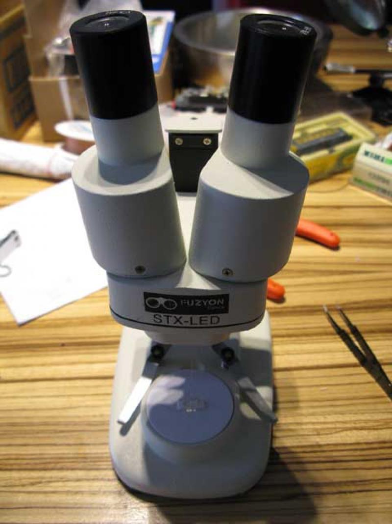

ook niet vergeten eerst even met de multimeter de led te testen... het lijmen zelf doe ik onder een stereomicroscoop bij 20x vergroting. Na het lijmen boor ik gaatjes in het schild om de draden naar achteren te voeren. De led's komen bij Ledbaron vandaan (402, golden white) en zijn al voorzien van 0.1mm koperdraad.

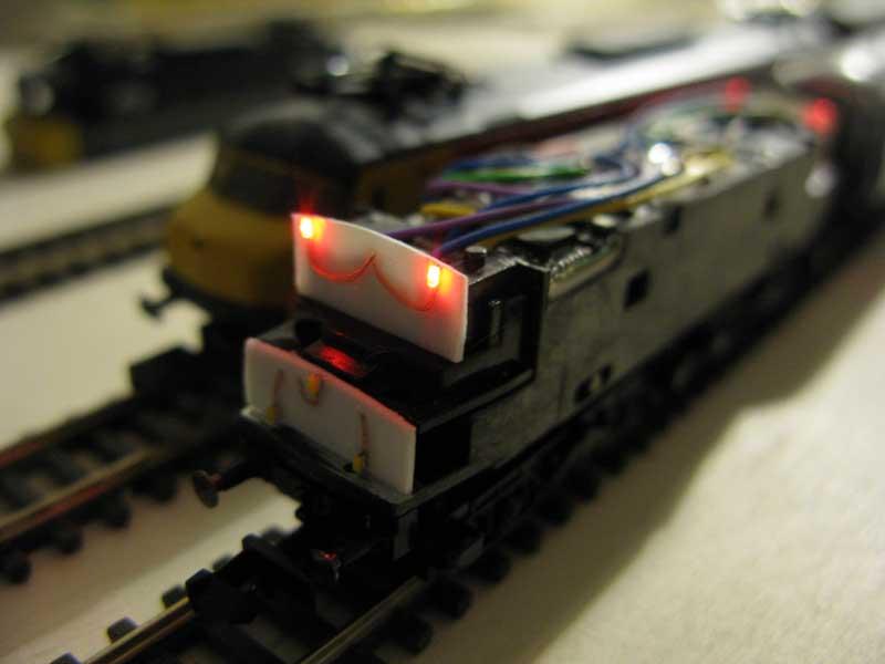

Bij de 1127 en beide 1200's gebruikte ik een Digikeijs printje voor de front- en sluitseinen. Op de 1117 was hier geen ruimte meer voor. Het leuke aan de Digikeijs was dat het een kant en klaar printje was, met de mogelijkheid om rangeerverlichting te gebruiken, maar aangezien ik nu gekozen heb om de sluitverlichting schakelbaar te maken, en ik maar 4 functieuitgangen heb, heb ik daar geen behoefte meer aan. Feitelijk is het printje dan niets meer dan een plaatje met een paar voorschakelweerstanden. Ipv het digikeijs printje heb ik nu mbv smd strokenprint een klein printje achterop de styreen plaatjes gemaakt met daarop de aansluitingen en een voorschakelweerstand. Eigenlijk is het beter om per ledje een weerstand te gebruiken, om verschillen op te vangen, maar aangezien het digikeijs printje ook 1 weerstand gebruikt voor meerdere leds doe ik het ook maar zo. Tot nu toe geen problemen gehad daarmee.

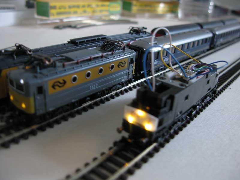

Daarna moet uiteraard eerst getest worden of de printjes het wel doen
dus even los aansluiten op de lok en voorzichtig de rails op.
Als alles dan goed werkt kunnen de plaatjes op het frame gelijmd worden en de bedrading netjes en op maat gemaakt.
De lichtgeleiders aan de binnenkant van de kap zijn verwijderd en vervangen door 3 stukjes 'glasvezel' (plastic lichtgeleider van Conrad, 1mm diameter). Deze worden wederom onder de microscoop netjes op maat gemaakt en voorzien van vlakke, rechte kanten. Voor de geleiders van de sluitverlichting worden gaatjes van 0.8mm in de kap geboord, en een stukje lichtgeleider van 0.75mm ingezet. Deze stukjes worden dmv een aanstekervlam voorzien van een bol lensje. Als je de geleider een fractie van een seconde bij de vlam brengt komt er een mooi 'paddestoelvormig' lensje op de geleider. Voor het mooie een aantal keer proberen zodat je steeds dezelfde grootte hebt.
De 1117 heeft ook een transparant venster voor de cabine, die is net als bij de 1127 het geval is, aan de achterkant zwart geverfd zodat er geen licht doorheen komt.

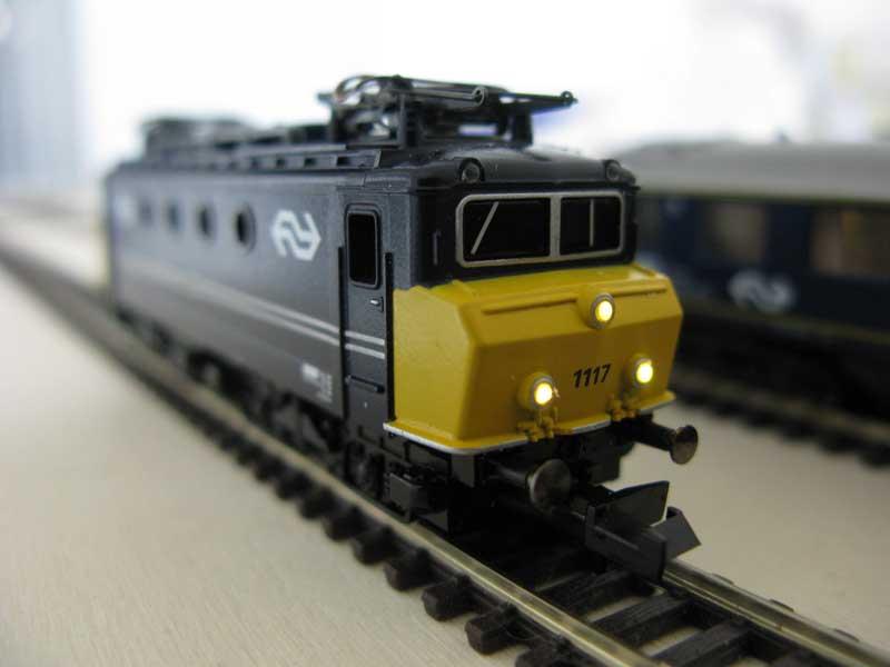

Als laatste voorzie ik de golden white led's nog ieder van een stukje geel kapton tape, om ze echt geel te maken.
Als alles daarna in elkaar zit is het verhaal compleet
Een prachtige 1117 botsneus met rode sluitverlichting in de top, en mooie, gelijke gele frontseinen

Met de microscoop en een fijn smd pincetje en een soldeerboutje met fijne punt kom je een heel eind

Het is alleen een kleine, compleet rondde motor met asjes en al gemonteerde schroefwormen, geen beugels of andere wijze van ophanging. Ook geen schroefgaatjes oid. Je kunt de oude beugels ook niet hergebruiken. De motor komt op de vloer van de motorruimte te liggen, is maar de helft zo smal als de originele motor, en je moet zelf iets fabrieken om de motor in het midden van de motorruimte en gefixeerd te houden. Ik maak een soort sandwiches van plaatjes styreen met daartussen dubbelzijdig tape, waarmee ik de motor klem zet in het frame. De tape is iets samendrukbaar. Als de motor eenmaal goed ligt fixeer ik alles voorzichtig met wat drupjes seondenlijm.
