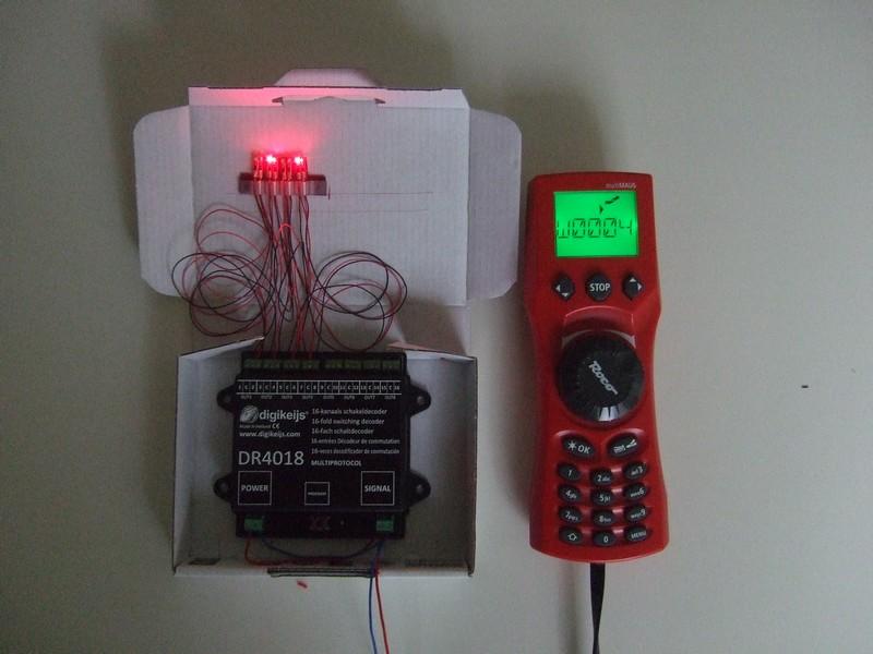

Hallo Rob,
Ook ik ben van plan om met een aantal ledjes op een proefbordje de verschillende uitgangen en de verschillende CV's te gaan testen.
Goed idee!  (y)
Via die test-opstelling ben ik met mijn Multimaus - èn een glas wijn erbij  ;) - op een regenachtige zondagmiddag al een heleboel wijzer geworden...
Simpeler kan het niet:
Nog even een aanvulling (via edit):
Ik "programmeer" de DR4018  met de Multimaus onder POM.
Voor het starten met een schone lei zet ik eerst CV47 = 0. Nadat ik heb gecontroleerd of de DR4018 weer in de Preset 0 modus is gekomen pas ik vervolgens de uit te testen CV's aan om te zien wat het resultaat is. Gaat er onverwacht iets fout dan begin ik gewoon weer met CV47 = 0 om alle wijzigingen ongedaan te maken. Zoals bekend kan je met de (basis Roco) Multimaus niets uitlezen en ik heb (als beginnend Digitalist) ook nog geen centrale...  :'(
Maar hoe eenvoudiger hoe leerzamer!  ::)
Bert
« Laatst bewerkt op: 14 November 2014, 18:19:53 door Bert_Apd. Reden: Programmering in POM vermeld »

Hallo Rob,
Alhoewel het (nog) niet regent en het ook nog geen zondagmiddag is heb ik al wel een paar voorbeelden beredeneerd en getest voor wat betreft instelmogelijkheden van de OUT-Uitgangsconfiguraties via de CV's 113 t/m 128.
De default waarde voor deze CV's is 143, wat overeenkomt met een pulsschakeling voor wissels en seinen met spoelaandrijving.
Preset 0 zet dus (onder meer) een waarde van 143 in deze CV's.
LET OP:  In de handleiding V1.3 staat op bladzijde 7 nog steeds een foute defaultwaarde voor Bit 7, deze staat in het schema UIT (0) maar moet AAN (1) staan, hetgeen een waarde van 128 toevoegt aan de waarde 15 voor de Bits 0-3: 15 + 128 = 143 zoals ook bovenaan bladzijde 7 vermeld staat.
Verder heb ik de navolgende waardes gevonden:
Preset 1 (permanent aan/uit schakelaar) heeft voor de OUT-Uitgangsconfiguraties de waarde 15 tot gevolg:
             15 = Bit 0-3 (15) + Bit 4 uit (0) + Bit 5 uit (0) + Bit 6 uit (0) + Bit 7 uit (0)
Preset 2 (tweelichtsein met fader) heeft voor de OUT-Uitgangsconfiguraties de waarde 31 tot gevolg:
             31 = Bit 0-3 (15) + Bit 4 aan (16) + Bit 5 uit (0) + Bit 6 uit (0) + Bit 7 uit (0)
Preset 3 (AHOB knipperlicht met fading) heeft voor de OUT-Uitgangsconfiguraties de waarde 63 of 191 tot gevolg:
             63 = Bit 0-3 (15) + Bit 4 aan (16) + Bit 5 aan (32) + Bit 6 uit (0) + Bit 7 uit (0)
           191 = Bit 0-3 (15) + Bit 4 aan (16) + Bit 5 aan (32) + Bit 6 uit (0) + Bit 7 aan (128)
                  Bit 7 aan levert in dit geval het knipperen in tegenfase op.
TL-verlichting met opstart-effect kan via de OUT-Uitgangsconfiguratie met bijvoorbeeld de waarde 76 worden gedefinieerd:
             76 = Bit 0-3 (12) + Bit 4 uit (0) + Bit 5 uit (0) + Bit 6 aan (64) + Bit 7 uit (0)
Gas-verlichting met flits/opstart-fade kan via de OUT-Uitgangsconfiguratie met bijvoorbeeld de waarde 90 worden gedefinieerd:
             90 = Bit 0-3 (10) + Bit 4 aan (16) + Bit 5 uit (0) + Bit 6 aan (64) + Bit 7 uit (0)
                   Let op: Gasverlichting komt niet overeen met Preset 4 of 5!
Mochten deze waardes volgens de specialisten (Karst? ;) ) niet kloppen dan hoor ik dat graag...
In de handleiding V1.3 staat overigens op bladzijde 9 nog een storende onjuistheid.
Onder Uitgang Pulstijden staat vermeld dat de puls ingesteld wordt door CV113=7 en CV47=13.
De waarde 7 voor CV113 is onjuist, bedoeld wordt dat Bit 7 (waarde 128) AAN moet staan. In principe geldt dit natuurlijk niet specifiek voor CV113 maar alleen voor die CV's in de reeks 113 t/m 128 waarvoor een PULS benodigd wordt...
CV47=13 (Preset 13) configureert de DR4018 voor 8 x Wisselmotor met tijdsbegrenzing en is dus niet nodig voor de overige pulstoepassingen, Bit 7 aan in de betreffende CV uit de reeks 113 t/m 128 is voldoende.
Voor een definitieve oplossing voor de AKI heb ik pas vanavond weer tijd... ::)
Bert
« Laatst bewerkt op: 14 November 2014, 16:03:03 door Bert_Apd. Reden: kleine correcties »

Hallo Rob,
Hierbij dan een voorbeeld hoe je je klassieke AKI kunt definiëren op een reeds in gebruik zijnde DR4018.
Ik ben ervan uitgegaan dat de DR4018 in gebruik is voor de aansturing van wissels en seinen met spoelaandrijving met de (default) instelling Preset 0. In dat geval heeft de DR4018 dus in totaal acht (DCC)adressen.
In mijn voorbeeld is op het eerste adres van de DR4018 een wissel aangesloten via OUT1 en OUT2, op het tweede adres is een armsein aangesloten via OUT3 en OUT4. De overige adressen zijn nog vrij.
De klassieke AKI wil ik nu aansluiten op het derde adres.
Aangezien voor de klassieke AKI vier aansluitingen nodig zijn (rood1, rood2, wit en de bel) hebben we dus ook vier uitgangen nodig, in dit geval dus OUT5 (rood1), OUT6 (rood2), OUT7 (wit) en OUT8 (bel). Al deze uitgangen staan nog ingesteld op PULS (door Preset 0) en moeten dus aangepast worden voor hun nieuwe functies: knipperlichten en bel.
De volgende CV-aanpassingen zijn nu nodig (zonder dat CV47 aangepast wordt):
1. Het aanpassen van OUT5 en OUT6 naar alternerend knipperlicht met fading (rode lampen):
    - CV 117 =   63  = Bit 1-3 (15) + Bit 4 aan (16) + Bit 5 aan (32) + Bit 6 uit (0) + Bit 7 uit (0)
    - CV 118 =  191 = Bit 1-3 (15) + Bit 4 aan (16) + Bit 5 aan (32) + Bit 6 uit (0) + Bit 7 aan (128)
2. Het aanpassen van OUT7 naar knipperlicht met fading (witte lamp):
    - CV 119 =   63  = Bit 1-3 (15) + Bit 4 aan (16) + Bit 5 aan (32) + Bit 6 uit (0) + Bit 7 uit (0)
3. Het aanpassen van OUT8 naar permanente aan/uit schakelaar (voor de bel):
    - CV 120 =   15  = Bit 1-3 (15) + Bit 4 uit (0) + Bit 5 uit (0) + Bit 6 uit (0) + Bit 7 uit (0)
Vervolgens dienen de uitgangen OUT5 t/m OUT8 via function-mapping te worden gekoppeld aan het derde adres van de DR4018:
1. Voor de schakeling AKI uit (alleen witte knipperende lamp):
    - CV 153 =   64  = OUT5 uit (0) + OUT6 uit (0) + OUT7 aan (64) + OUT8 uit (0)
    - CV 154 =     0  (verwijdert eventuele oudere mappingen, default is 0)
2. Voor de schakeling AKI aan (alternerend knipperende rode lampen met bel):
    - CV 156 = 176  = OUT5 aan (16) + OUT6 aan (32) + OUT7 uit (0) + OUT8 aan (128)
    - CV 157 =     0  (verwijdert eventuele oudere mappingen, default is 0)
3. Het vierde adres van de DR4018 dient nu losgekoppeld te worden van OUT7 en OUT8:
    - CV 159 =     0  (verwijdert eventuele oudere mappingen, default is 64 = OUT7 aan)
    - CV 160 =     0  (verwijdert eventuele oudere mappingen, default is 0)
    - CV 162 =     0  (verwijdert eventuele oudere mappingen, default is 128 = OUT8 aan)
    - CV 163 =     0  (verwijdert eventuele oudere mappingen, default is 0)
En daarmee is de klassieke AKI gedefiniëerd voor het derde adres op de DR4018 met de aansluitingen op OUT5 (rood1), OUT6 (rood2), OUT7 (wit) en OUT8 (bel).
Het is naar mijn idee het handigste om het vierde adres van de DR4018 niet meer te gebruiken en voor een volgend aan te sluiten wissel en/of sein weer verder te gaan met het vijfde adres in combinatie met de uitgangen OUT9 en OUT10. Wil je wel verder gaan met het vierde adres dan zal je de CV's 159 t/m 163 weer zelf moeten koppelen aan de gewenste uitgangen uit de reeks OUT9 t/m OUT16. De oplossingen hiervoor mag je dan zelf bedenken, ik denk dat die hier alleen maar tot verwarring zullen leiden.
Ik heb bovenstaande definities uitgeprobeerd op mijn test-DR4018 en dat werkte goed.  (y)
Uiteraard is het op dezelfde wijze mogelijk om de AKI te definiëren op een ander adres op de DR4018. In dat geval dienen dan de bij dat adres behorend OUT's aangepast te worden en via function-mapping de juiste koppeling tussen adres en OUT's te worden gemaakt.
Mochten daarover nog vragen zijn, geef dan maar even door wat er nu op jouw DR4018 aangesloten is en waar je de AKI wil hebben.
Nog beter is als je jouw voorbeeld hier ook plaatst met de door jou voorgestelde aanpassingen, dan kunnen we dat gebruiken ter controle en eventuele verdere discussie.
Ik wacht je verdere bevindingen even af.
Ik neem aan dat Karst mijn oplossing wel zal controleren op juistheid  ;)  Vast bedankt!  (y)
Bert
« Laatst bewerkt op: 15 November 2014, 11:54:22 door Bert_Apd. Reden: Tikfout in CV-nummering (153 m/z 163) »

Hallo Rob (en alle andere meelezers...),
Gisteren sprak iemand mij aan over mijn uitleg van de function-mapping waardoor mogelijk misverstanden zouden kunnen ontstaan. En ik moet hem gelijk geven...
Daarom wil ik nog even een aanvulling geven op de uitleg bij de waardes van de CV's voor de function-mapping om mogelijke misverstanden te voorkomen.
Bij de uitleg heb ik de begrippen "OUTx aan" en "OUTx uit" gehanteerd:
Eigenlijk is dit formeel niet helemaal juist. Je kunt via function-mapping wel een OUTx-uitgang activeren (dus "aan" zetten) maar niet echt "uit" zetten: je kunt hem voor de betreffende CV alleen maar "niet actief" maken. Het kan namelijk zijn dat de betreffende OUTx-uitgang ook nog "aan" staat als gevolg van een mapping voor een ander adres.
Voor degenen die nu de wenkbrauwen fronsen wil ik dat proberen duidelijk te maken aan de hand van de in reaktie #19 beschreven DR4018 voorbeeldschakeling, waarop dus een wissel, een sein en een AKI aangesloten zijn.
Het wissel werkt via OUT1 (recht) en OUT2 (afbuigend), het sein via OUT3 (onveilig) en OUT4 (veilig). De AKI werkt via OUT5 (rood1), OUT6 (rood2), OUT7 (wit) en OUT8 (de bel).
Laten we nu met de bel van de AKI op OUT8 iets doen zodat we de function-mapping nodig hebben. We gaan de bel van de AKI laten rinkelen als de seinpaal op veilig gezet wordt. Het gaat mij niet om het nut van deze toepassing, maar het is wel een duidelijk voorbeeld.
Voor het sein zijn (default) de volgende OUT's gemapt (Handleiding blz 8):
  Sein onveilig:
    - CV 147 =    4  = OUT3 aan (4)
    - CV 148 =    0
  Sein veilig:
    - CV 150 =    8  = OUT4 aan (8)
    - CV 151 =    0
De AKI hadden we de volgende mapping gegeven:
  AKI uit:
    - CV 153 =   64  = OUT7 aan (64)
    - CV 154 =     0
  AKI aan:
    - CV 156 = 176  = OUT5 aan (16) + OUT6 aan (32) + OUT8 aan (128)
    - CV 157 =     0
Om nu de bel te laten rinkelen bij sein veilig dienen we de uitgang waarop de bel zit te activeren bij de schakeling voor "sein veilig", dus moet OUT8 (de bel) "aan" gezet worden door deze toe te voegen in CV150:
  Sein veilig:
    - CV 150 = 136  = OUT4 aan (8) + OUT8 aan (128)
    - CV 151 =     0
Door deze instelling gaat bij "Sein veilig" het sein op veilig staan èn gaat tegelijkertijd de bel van de AKI rinkelen. Leuk hè? Zetten we het sein weer op onveilig dan gaat de bel weer uit, immers OUT8 is in CV147 niet geactiveerd.
Zetten we nu het sein op veilig èn zetten we ook de AKI aan, dan gaat de bel op OUT8 weer rinkelen, immers OUT8 wordt geactiveerd in zowel CV150 als in CV156.
Zetten we daarna de AKI weer uit, dan wordt daarbij de bel niet uitgezet: hij blijft gewoon rinkelen, ondanks dat in CV153  OUT8 (de bel) niet "aan" staat... Waarom belt ie dan?
De rinkelende bel vindt zijn oorzaak in het sein dat nog op veilig staat, immers via CV 150 is de bel op OUT8 nog steeds actief. Pas nadat het sein weer op onveilig gezet wordt gaat de bel uit.
Ik hoop dat ik hiermee heb kunnen toelichten dat via function-mapping alleen uitgangen kunnen worden geactiveerd en niet kunnen worden "uitgezet". Een uitgang blijft net zo lang actief totdat alle activeringen weer zijn gedeactiveerd: in mijn voorbeeld dus èn sein onveilig èn AKI uit.
Ik zal dus voortaan niet meer spreken over "OUTx uit"...
Inmiddels heb ik deze regenachtige zondagmiddag gebruikt om mijn test-DR4018 (zie de foto in reactie #15) uit te breiden met nog een achttal LED's (jaja, gewoon die DR6004x van Digikeijs, even snel te gebruiken zonder geknoei met weerstanden) zodat ik de rest van de middag ga gebruiken om me de diverse SEIN-Presets eigen te maken.
Als er nog vragen en/of opmerkingen mochten zijn dan vind ik het leuk als die in dit draadje gezet worden.
Ik weet niet of het nog nodig is maar ik had gisteravond nog een tweede voorbeeld uitgewerkt waarbij er nog een Klassieke AKI wordt toegevoegd aan de onder #19 beschreven situatie.
In dit tweede voorbeeld wordt de werking van de tweede reeks Mapping-CV's (Groep B, in de handleiding V1.3 dus de "blauwe") hopelijk duidelijk.
Op de DR4018 (met Preset 0) zijn onder #19 de volgende aansluitingen aanwezig:
   1e adres: Wissel (spoelaandrijving) via OUT1 en OUT2
   2e adres: Armsein (spoelaandrijving) via OUT3 en OUT4
   3e adres: Klassieke AKI via OUT5(rood1), OUT6(rood2), OUT7(wit) en OUT8(bel)
   4e adres: niet in gebruik (OUT7 en OUT8 worden al gebruikt door het 3e adres)
   5e adres: niet in gebruik (OUT9 en OUT10 zijn niet in gebruik)
   6e adres: niet in gebruik (OUT11 en OUT12 zijn niet in gebruik)
   7e adres: niet in gebruik (OUT13 en OUT14 zijn niet in gebruik)
   8e adres: niet in gebruik (OUT15 en OUT16 zijn niet in gebruik)
Ik wil nu op het 5e adres een tweede Klassieke AKI aansluiten op de DR4018.
Daartoe dienen eerst weer de configuratie-CV's van OUT9, OUT10, OUT11 en OUT12 weer te worden aangepast:
     - CV 121 =    63 = Bit 1-3 (15) + Bit 4 aan (16) + Bit 5 aan (32) + Bit 6 uit (0) + Bit 7 uit (0)
     - CV 122 =  191 = Bit 1-3 (15) + Bit 4 aan (16) + Bit 5 aan (32) + Bit 6 uit (0) + Bit 7 aan (128)
     - CV 123 =    63 = Bit 1-3 (15) + Bit 4 aan (16) + Bit 5 aan (32) + Bit 6 uit (0) + Bit 7 uit (0)
     - CV 124 =    15 = Bit 1-3 (15) + Bit 4 uit (0) + Bit 5 uit (0) + Bit 6 uit (0) + Bit 7 uit (0)
Vervolgens dienen de uitgangen OUT9 t/m OUT12 (uit Groep B) via function-mapping te worden gekoppeld aan het vijfde adres van de DR4018:
    - CV 165 =     0  (verwijdert eventuele oudere mappingen, default is 0)
    - CV 166 =     4  = OUT11 aan (4)
    - CV 168 =     0  (verwijdert eventuele oudere mappingen, default is 0)
    - CV 169 =   11  = OUT9 aan (1) + OUT10 aan (2) + OUT12 aan (8)
3. Het zesde adres van de DR4018 dient nu losgekoppeld te worden van OUT11 en OUT12:
    - CV 171 =     0  (verwijdert eventuele oudere mappingen, default is 0)
    - CV 172 =     0  (verwijdert eventuele oudere mappingen, default is 4 = OUT11 aan)
    - CV 174 =     0  (verwijdert eventuele oudere mappingen, default is 0)
    - CV 175 =     0  (verwijdert eventuele oudere mappingen, default is 8 = OUT12 aan)
En daarmee is de klassieke AKI gedefiniëerd voor het vijfde adres op de DR4018 met de aansluitingen op OUT9 (rood1), OUT10 (rood2), OUT11 (wit) en OUT12 (bel).
Als de twee AKI's dicht bij elkaar staan kun je je de aanschaf van een tweede bel voor de tweede AKI besparen door gebruik te maken van de op OUT8 aangesloten bel. In dat geval wordt de function-mapping van CV 168 en CV 169 (AKI aan) als volgt:
    - CV 168 =  128 = OUT8 aan (128)
    - CV 169 =      3 = OUT9 aan (1) + OUT10 aan (2)
Ik hoop dat dit tweede voorbeeld weer wat meer duidelijkheid over function-mapping verschaft.
Vragen/opmerkingen/suggesties zijn uiteraard welkom.
Bert

Hallo Rob, Paul@26 en alle andere meelezers...
Paul, bedankt voor je enthousiaste reactie, ik weet nu dat er naast Rob tenminste nog iemand profijt heeft van mijn eigen doe-het-zelf-cursusje.
Ik weet dat het elke keer weer een heel verhaal is, maar ik denk dat het juist daarom (uiteraard met de handleiding van Digikeijs ernaast) meer achtergrond-informatie verschaft.
Rob, ik heb in de parallel-topic ("Seinen aansturen met Digikeijs DR4018") gelezen dat je graag naast seinen ook een koeiekop en perron-(TL?)-verlichting wilt aansluiten.
Ik wil de oplossing(en) die daar gegeven gaan worden op basis van een "(initiële) CV47 = 7 (Preset7 NS-Sein)" instelling eerst even afwachten, ik ben zelf ook nog aan het "studeren" daarop.
Misschien is het wel leuk om ondertussen op "onze" test-DR4018 (Preset 0) van hierboven nog wat uitbreidingen te doen.
Het leek mij wel leuk om op de nog vrije aansluitingen OUT13 t/m OUT16 het volgende te gaan aansluiten:
   - Een WUBO (Waarschuwingslichten bij Uitzichtsbelemmerende Objecten)
     Seinbeeld: òf twee constant brandende witte lampen
                       òf twee knipperende witte lampen in tegenfase
   - Een aan/uit schakeling voor perron-verlichting
Voor de "experts" onder ons hier vast de door mij voorgestelde oplossing:
     - CV 125 =     63
     - CV 126 =   191
     - CV 127 =     31
     - CV 128 =     76
     - CV 177 =       0
     - CV 178 =     64
     - CV 180 =       0
     - CV 181 =     48
     - CV 183 =       0
     - CV 184 =       0
     - CV 186 =       0
     - CV 187 =   128
     > OUT13 =   WUBO linkerwit
     > OUT14 =   WUBO rechterwit
     > OUT15 =   WUBO linkerwit + rechterwit (gescheiden via diodes)
     > OUT16 =   Perron-verlichting
Volgens mij moet dit werken...
Voor de (nog) "niet-experts" en iedereen die het leuk vindt geef ik weer de wat uitgebreidere toelichting.
De WUBO (althans de mijne) heeft een gemeenschappelijke plus en twee draden voor de beide witte lampen, de weerstand is al geïntegreerd in de gemeenschappelijke plus. We gaan hem aansturen via het zevende adres op de onze DR4018 en aansluiten via OUT13 (knipper wit links), OUT14 (knipper wit rechts) en OUT15 (beide lampen constant aan).
Daartoe dienen eerst weer de configuratie-CV's van OUT13, OUT14 en OUT15 te worden aangepast:
     - CV 125 =    63 = Bit 1-3 (15) + Bit 4 aan (16) + Bit 5 aan (32) + Bit 6 uit (0) + Bit 7 uit (0)
     - CV 126 =  191 = Bit 1-3 (15) + Bit 4 aan (16) + Bit 5 aan (32) + Bit 6 uit (0) + Bit 7 aan (128)
     - CV 127 =    31 = Bit 1-3 (15) + Bit 4 aan (16) + Bit 5 uit (0) + Bit 6 uit (0) + Bit 7 uit (0)
Vervolgens dienen de uitgangen OUT13 t/m OUT15 (uit Groep B) via function-mapping te worden gekoppeld aan het zevende adres van de DR4018:
1. Voor de schakeling "WUBO uit" (beide witte lampen constant aan):
    - CV 177 =      0  (verwijdert eventuele oudere mappingen, default is 0)
    - CV 178 =    64  = OUT15 aan (64)
2. Voor de schakeling "WUBO aan" (alternerend knipperende witte lampen):
    - CV 180 =      0  (verwijdert eventuele oudere mappingen, default is 0)
    - CV 181 =    48  = OUT13 aan (16) + OUT14 aan (32)
3. Het achtste adres van de DR4018 dient nu losgekoppeld te worden van OUT15 en OUT16:
    - CV 183 =      0  (verwijdert eventuele oudere mappingen, default is 0)
    - CV 184 =      0  (verwijdert eventuele oudere mappingen, default is 64 = OUT15 aan)
    - CV 186 =      0  (verwijdert eventuele oudere mappingen, default is 0)
    - CV 187 =      0  (verwijdert eventuele oudere mappingen, default is 128 = OUT16 aan)
   NB: Op het loskoppelen van OUT15 en OUT16 kom ik later terug.
Daarmee is de WUBO gedefiniëerd voor het zevende adres op de DR4018 met de aansluitingen op OUT13 (wit1), OUT14 (wit2) en OUT15 (beide via diodes).
"Adres 7 UIT" levert via OUT15 twee constant brandende witte lampen op, "Adres 7 AAN" geeft via OUT13 en OUT14 twee knipperende lampen in tegenfase...
We hebben nu nog één uitgang over op "onze" DR4018. Daar kunnen we dan precies nog de perron-verlichting op aansluiten, die we via "Adres 8 UIT" en "Adres 8 AAN" kunnen bedienen.
Daartoe dient eerst weer de configuratie van OUT16 te worden aangepast (ik heb in dit geval voor TL-verlichting gekozen):
     - CV 128 =    76 = Bit 1-3 (12) + Bit 4 uit (0) + Bit 5 uit (0) + Bit 6 aan (64) + Bit 7 uit (0)
Vervolgens dient uitgang OUT16 (uit Groep B) via function-mapping te worden gekoppeld aan het achtste adres van de DR4018:
    - CV 183 =       0  (hadden we bij de WUBO onder punt 3 al gedaan)
    - CV 184 =       0  (hadden we bij de WUBO onder punt 3 al gedaan)
    - CV 186 =       0  (hadden we bij de WUBO onder punt 3 al gedaan)
    - CV 187 =   128  = OUT16 aan (128)
En daarmee hebben we ook de perron-verlichting werkend via het achtste adres.
We hebben nu alle OUTx-aansluitingen van onze DR4018 gebruikt. Van de DCC-adressen op de DR4018 blijven het vierde en zesde adres onbenut. Het schakelen daarvan heeft geen gevolgen voor de aangesloten componenten aangezien er geen uitgangen aan die adressen zijn "gemapt": de bijbehorende Mapping-CV's zijn allemaal = 0.
Nog een opmerking over de perron-verlichting. Ik heb hier gekozen voor TL-verlichting (CV128=76) waarbij alle lampen van het perron op OUT16 aangesloten zijn. Het random TL-effect voor de lampen gaat hierbij verloren aangezien alle lampen hetzelfde "effect" vertonen bij het aangaan. Voor TL-verlichting is het leuker om gebruik te maken van een aparte DR4018 met Preset 4 of 5 (16 uitgangen) waarbij elke lamp apart op een OUTx-uitgang aangesloten wordt: elke "TL-lamp" heeft dan bij het aangaan zijn eigen knipper-effect. Wil je geen TL-verlichting maar een gewone "gloei-lampen" op het perron, dan zet je CV128=15 (aan/uit) of CV128=31 (aan/uit met fading).
Ik hoop dat ook dit derde voorbeeld weer wat meer duidelijkheid over de eindeloze mogelijkheden van de DR4018 en het "programmeren" daarvan verschaft.
En... Vragen/opmerkingen/suggesties blijven uiteraard welkom!
Bert
