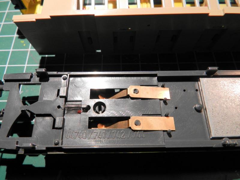

Laatst een set ICK's uit een startset gekocht. De wagons open maken is geen probleem, maar dan begint het pas. Er zit per wagon twee setjes onderdelen bij. Één setje met slangen end en één setje met metalen staafjes en messing klips. Deze schijnen erbij te zitten tbv het inbouwen van verlichting. Ik kan alleen niet ontdekken hoe dat dan wel zou moeten

Ik heb er geen tekening van maar weet wel dat je die staafjes in de rijtuigbak kan steken.Ter hoogte van de draaistellen zitten er in de interieur bodem twee gaatjes daar steek je de staafjes in en die maken dan contact met de koperstrips tussen de bak en het draaistel. Hoe je de klips moet gebruiken ben ik ook nog niet achter. ik heb de staafjes er los ingestoken en daarna met een beetje lijm vastgezet en bovenop een draadje gesoldeerd. Bij de standaard asjes(met geisoleerd wieltje) heb je per draaistel contact met 1 rail en kun je de staafjes doorkoppelen. Ik heb ook een tweedehands rijtuig gekocht met sluitverlichting en hier zaten asjes onder met een geisoleerde as en dan pak je meteen van alle twee de rails stroom per draaistel en dus meer en beter contact. dan moet je natuurlijk in de lengte van de bak de staafjes door verbinden.

@Johan: Lijkt er wel op, maar die staafjes zitten dan wel behoorlijk los
. Die klipjes zie ik ook het nut nog niet van in.

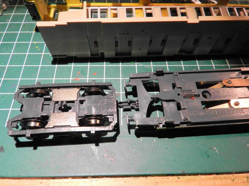

Weet iemand hoe de wielstellen onder de bak uit gaan?
Berichten: 6450
Re: Roco ICK verlichting
26 July 2014, 01:12:26 »

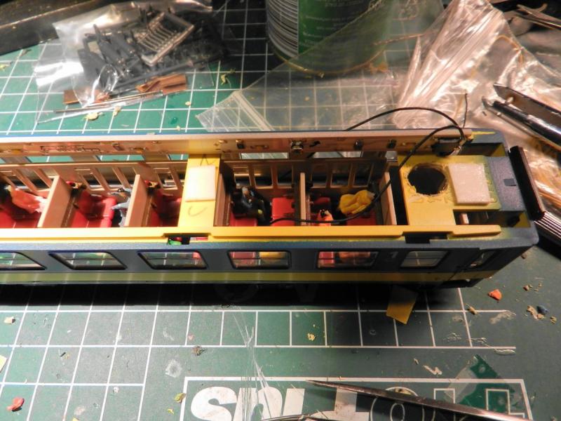

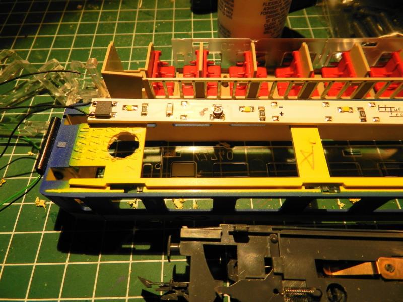

De kap er maar eens in zijn geheel af gehaald, want de roco oplossing met die staafjes lijkt me niets. De constructie met de stroomafnemers lijkt me verder perfect
. Dus vandaar gaan we verder.

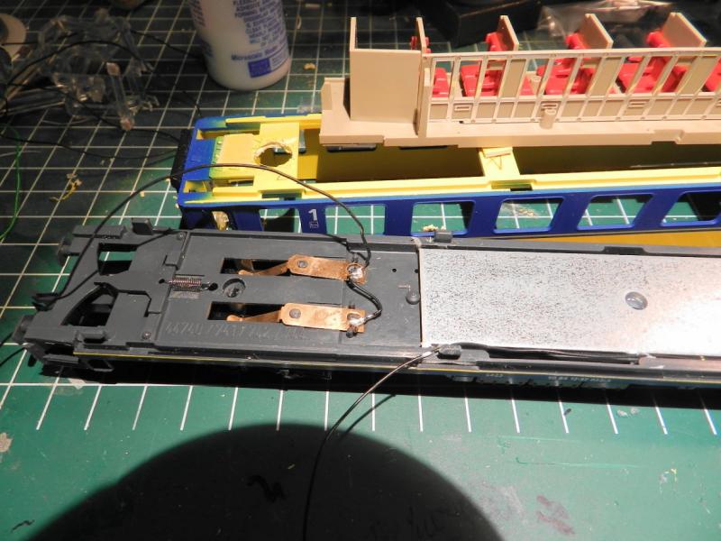

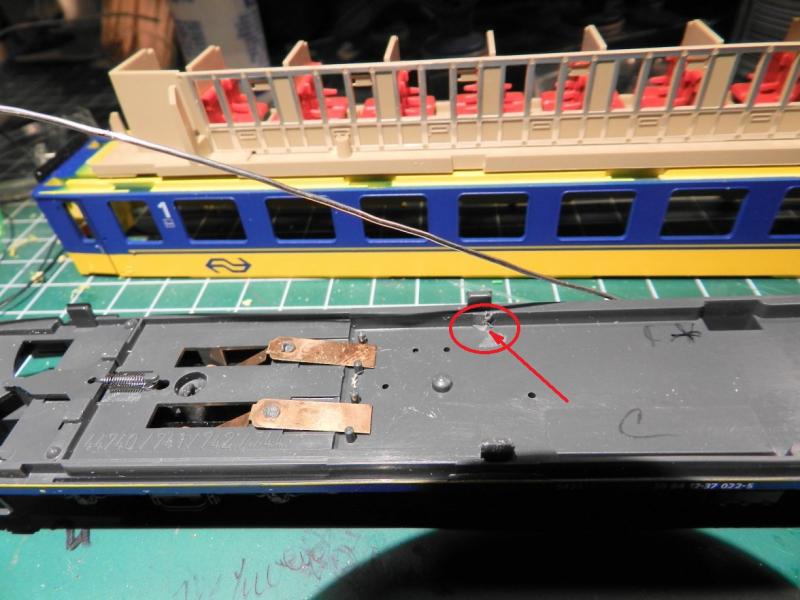

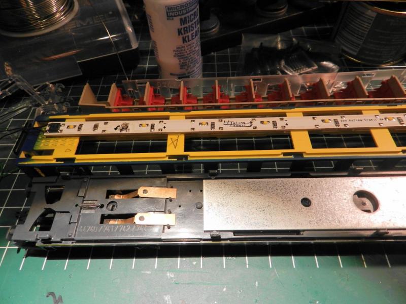

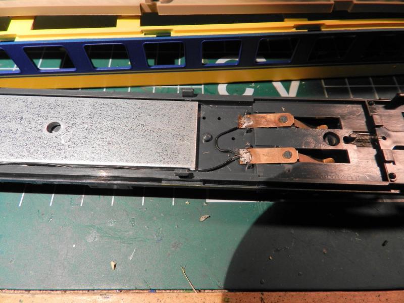

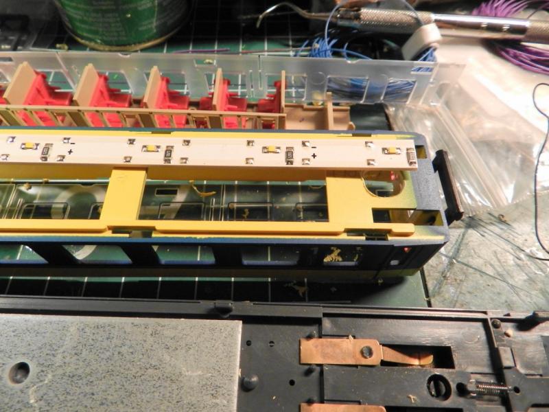

Als we het draaistel voorzichtig verwijderen, zien we ook dat de beide contactlippen boven op het draaistel terecht komen. Prima, niets aan doen en het draaistel kan weer terug op zijn plek.

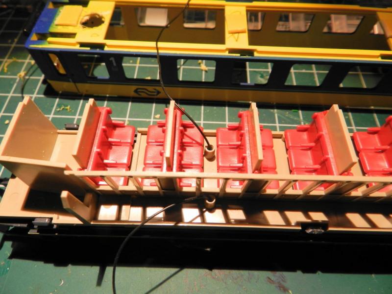

Dan maar eens de lippen in de breedte as van de wagon doorverbinden, zoals Johan al bedacht (Niet in de lengte, dat veroorzaakt sluiting!). Hiervoor moet er net een klein beetje plaats gemaakt worden tussen de wand en het metalen gewicht. Gewicht eruit en de dremel effe tegen de twee afstand houders gehouden en deze aan één langenzijde verwijderd. Let op, alleen de binnenste nok, de nok op de wagenrand laten staan, die is er om de boven bak op zijn plek te houden.
Draadjes er tussen solderen, de overlengte niet afknippen! Gewicht terug in de bodem en de draden langs het gewicht geleiden en met een druppeltje Kristal Klear vast lijmen.
De beide draadeinden door de gaatjes van het interieur steken (op de plaats waar de beroemde contactpennen horen te zitten). En het interieur terug op de bodem plaatsen.
Nu aan het werk met de bovenbouw. Ik neem hier weer de Heufing lichtstrippen voor. Nu maar eens de langere versie. Trimpotmeter op max weerstand zetten. Zie het door mij op de strip gezette pijltje. Uit ervaring weet ik dat de strippen zo niet te fel branden.
Zoals je wellicht al aan de foto's ziet, is de volgorde in het verslag iets anders dan de opnames. Dit om het verhaal logisch op te bouwen
Nu zien we als we de strip boven op de bak leggen dat niet alle leds op de juiste plaats zitten. De buitenste twee zitten boven de dichte plastic.
De dremel lost dit probleem weer heel snel op. De kant waar de gelijkrichtbrug zit.....
........en ook de andere kant.
Wordt vervolgd
Laatst bewerkt op: 26 July 2014, 01:49:04 door ruudns. Reden: Aanpassing bij de bedrading ivm sluiting

Als ik het goed zie wordt de stroom afgenomen van de wielen van het draaistel en niet van de assen. Indien dit het geval is krijg je, zoals de verbindingen nu gelegd zijn, volgens mij kortsluiting. Of heb ik het verkeerd?
Groeten
Berichten: 6450
27 July 2014, 02:54:15 »
Dat zie je inderdaad niet goed Wim, de geleiders zitten op de assen en niet op de wielen. De wielstellen bevatten links en rechts een metale houder waarin de assen draaien. Deze loopt door tot boven op het wielstel. Daarop drukken de contactlippen. Neem je gedeelde assen, dan moet je de verbinding in de lengte maken, heb je de originele assen met één geïsoleerd wiel per as, dan moet je de verbinding in de breedte maken (Ik had nl sluiting en heb het aangepast

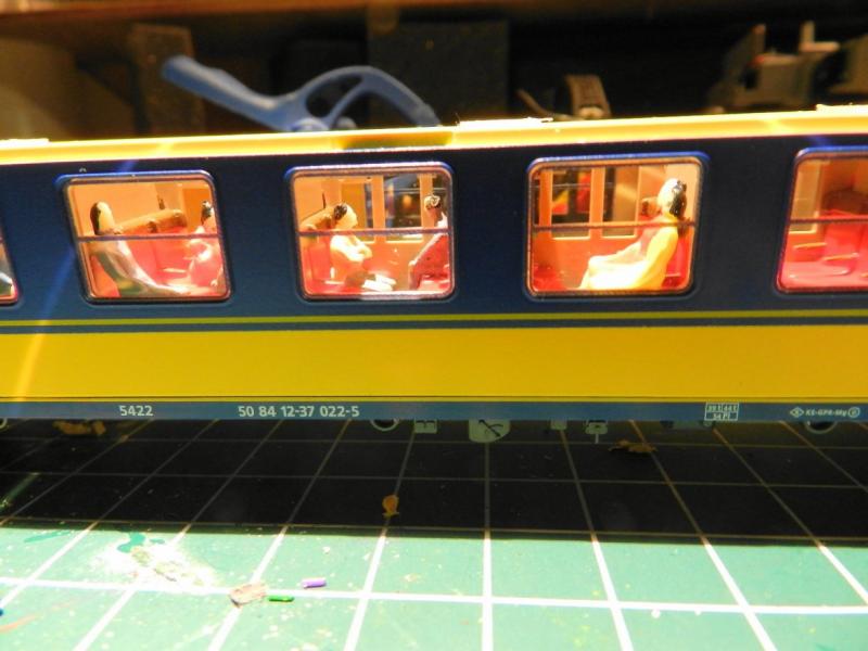

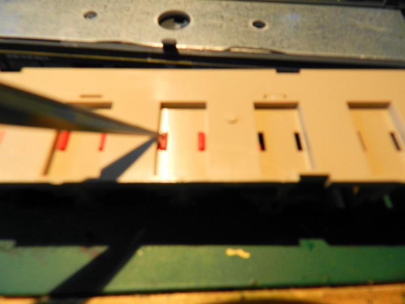

Nu de bak open ligt, gelijk maar de rest maar effe pimpen. Eerst de banken eruit door aan de onderzijde effe tegen de lipjes te drukken. Hoofdkussens en armleuningen zijn bruinig, bekleding blijft rood.
Gelijk ook even een kwastje grijs over de vloer. Banken er weer in en de bak kan dicht. Gelijk wat chineesjes erin, voeten moeten er ook hier weer af. Gelijk wat stukjes dubbelzijdige tape op de tussen strippen.
Het verschil bij de banken is subtiel, maar geeft net dat beetje extra.

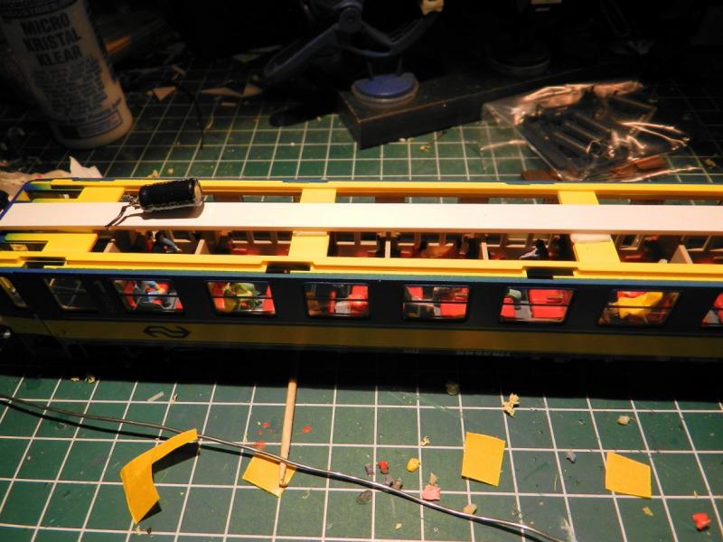

Nu kunnen de draden aan de gelijkrichtbrug van de ledstrip worden gesoldeerd.
Een kleine elco van 100uF kan nog net boven op de strip. Volgende keer maar eerst eentje in het toilet verstoppen. Daar kom je niet meer bij als de bak er weer op zit
. De strip wordt nu op de dubbelzijdige tape gedrukt.

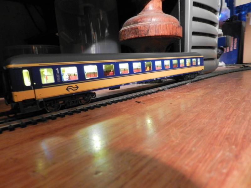

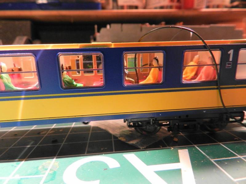

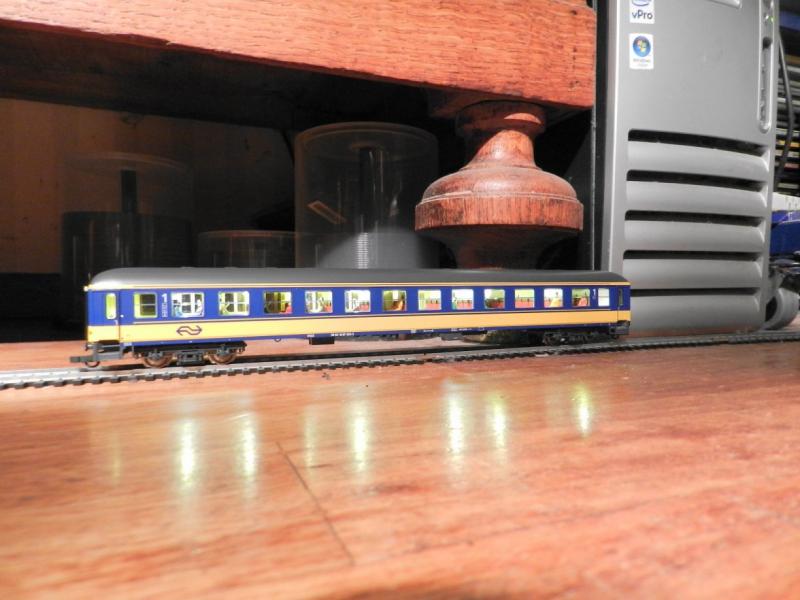

En het dak terug op zijn plek en effe op het test spoortje voor het resultaat. Blijft altijd wat moeilijk om daar een goede foto van te maken.
Er zijn twee coupés die iets minder licht krijgen. Dat ligt aan het aantal leds op de strip. Bij deze belichting valt het iets meer op.
De strip brand op zijn zwakst en dat geeft, vind ik, het mooiste resultaat. In deze wagon brand het licht in het toilet. Bij een volgende zal ik het raan aan de binnenzijde blinderen. Ik vind het niet uit zien als overal iemand op de pot zit. Verder hebben ook de lichtgeleiders naar de sluitlichten een kwastje verf gekregen zodat het in het rijtuig aanwezige licht de sluitseinen niet laat oplichten. Dat wil je alleen bij de laatste zien.
