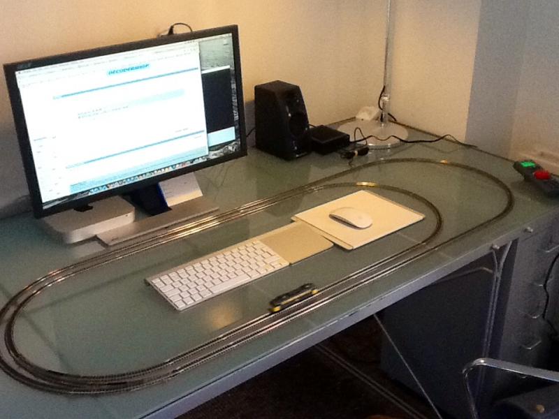

Heb zojuist een ovaaltje in elkaar gezet zodat ie wat kan inrijden; de eerste paar seconden ging het langzaam, maar toen ineens kreeg ie er na een hikje ineens zin in, nu rijd ie netjes zijn rondjes, kan even hard voor- als achteruit. En ultratraag-stapvoets... mooi is dat 8) dat kon vroeger niet... Dus ik denk dat het wel goed zit zo. Ik heb hem ook ge-reset (cv8 = 8) en toen deed de verlichting het ook weer (y)
Zometeen nog eens kijken hoe ik het default adres (3) kan aanpassen, maar eerst moet ie even een half uurtje voor- en achteruit inrijden :)
