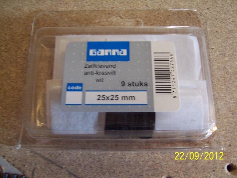

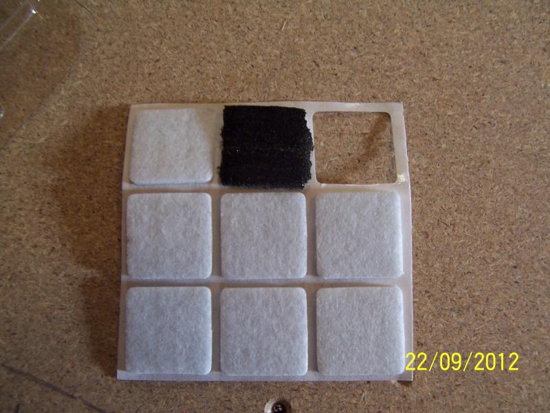

Ik zag laatst bij deze bouwmarkt onderstaande viltjes liggen.

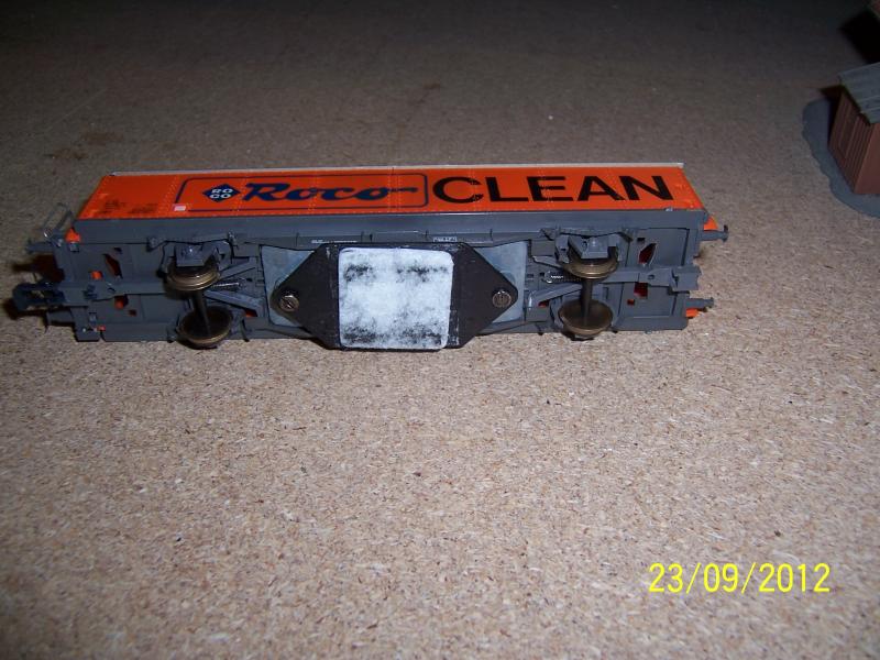

Deze blijken uitstekend op de railreiniger van Roco te passen, de afmetingen zijn nagenoeg gelijk aan het originele exemplaar. De zwarte is de originele.
Voor nog geen 3 euro heb je 9 viltjes voor je wagon.

En hoe doet ie het op de wissels en engelse kruizingen.
Blijft ie dan niet hangen dat de haren van het filt?

Gebruik je het viltstukje droog of spuit je er eerst vloeibare rail-reiniger op, PeterC ? De foto van de onderkant van de railreinigerwagon toont in ieder geval een goed resultaat. Hoeveel slagen heb je gereden om zoveel vuil van de rails op te nemen of laat je deze wagon permanent meerijden in een stam goederenwagons ?

Deze wagon rijdt permanent op de baan en komt op alle sporen. Ik gebruik deze gewoon droog. Op wissels of kruisingen zijn er geen problemen bij mij, hij gaat er gewoon overheen. Ik rijd H0 2 rail digitaal. Het bevalt mij prima.
