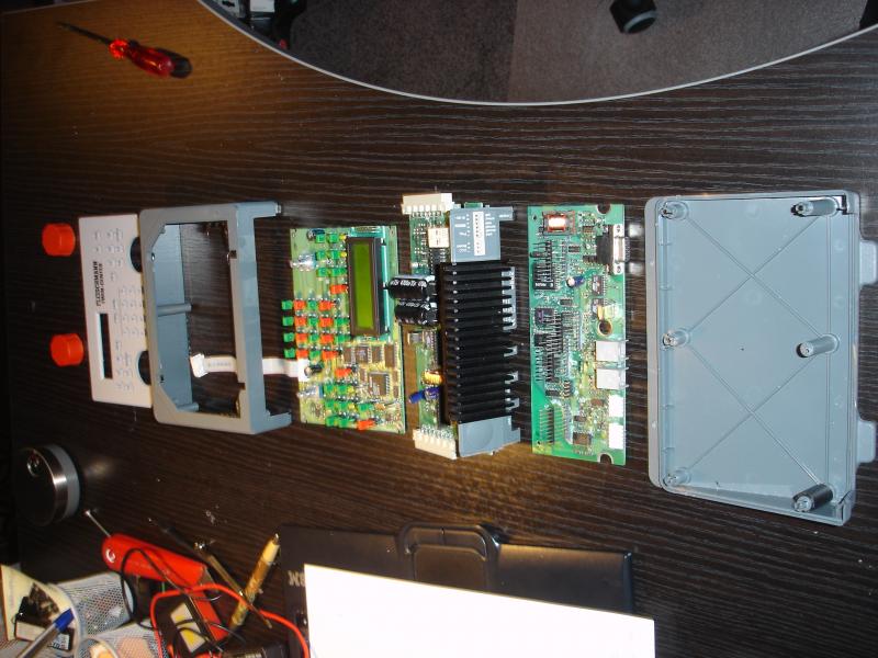

John Bal
  • Berichten: 11
Re:Probleem met TC in s88 mode
« Reactie #12 Gepost op: 03 October 2009, 20:30:33 »
De s88 connector op de TC is gerepareerd hoor. Was losgekomen.
Heb tijdens het openschroeven nog een foto gemaakt (How it´s made).
De S88LN werkt overigens prima (bedankt wim).
Mvg, John
