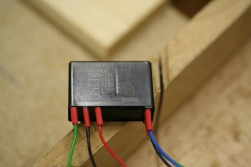

Goede avond,
Voor mijn baan wil ik ondervloerse wissel aandrijvingen gaan gebruiken bijvoorbeeld die van Conrad,
maar je surft wel eens over het web tot dat ik op de Decodershop site terecht kwam en die verkocht ook een ondervloerse wissel aandrijving van de firma Glökner voor gelijkspanning 12 tot 16 volt en ca. 1,5 W
en het heeft ook nog twee wissel contacten, max 10 A. Er zaten ook 2 draden in een van messing en de andere van rvs, plus 2 schroefjes en 2 ringentjes om het te monteren.
Heb er een besteld bij de Decodershop om het uit te proberen, het kwam van de week en 's avonds maar meteen even monteren om te kijken of hij mij bevalt. Ik heb er een foto reportage van gemaakt van de montage.

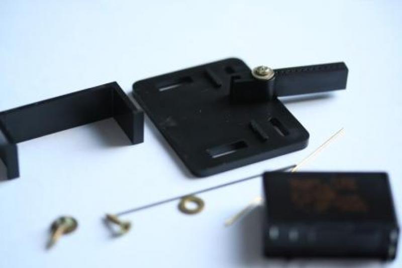

Hierboven de onderdelen.

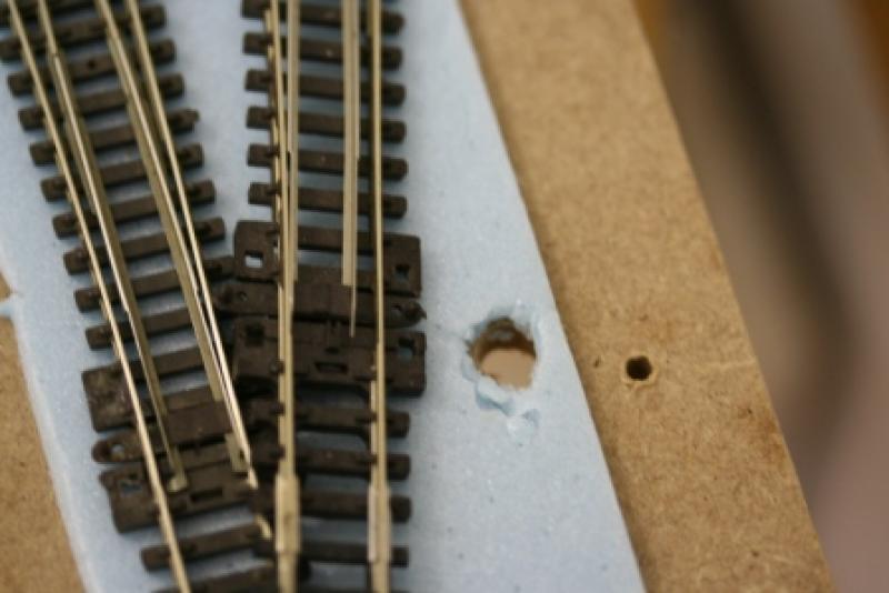

Het gaatje boren in de mdf-plaat.

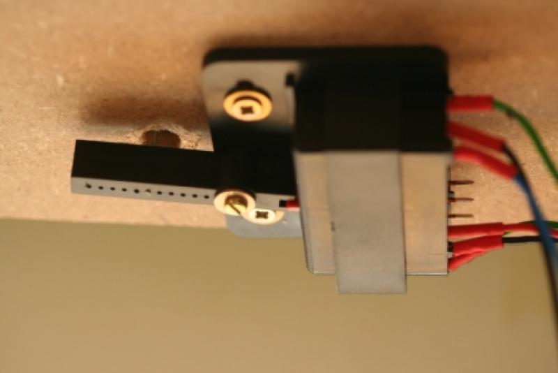

De aandrijving compleet zoals hij gemonteerd moet worden tegen de onderkant.
De draden solderen en controleren of hij doet.

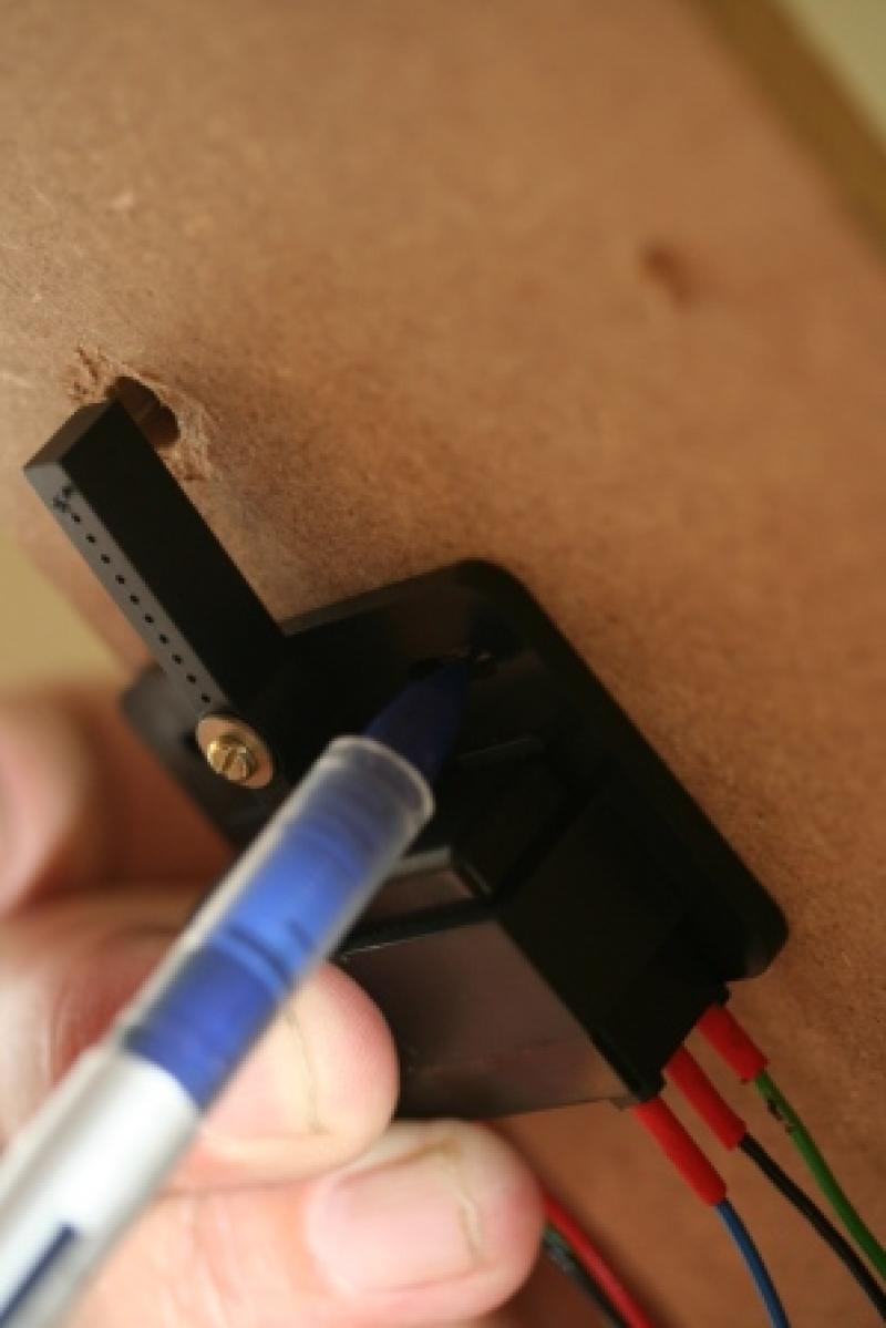

Aftekenen voor de montage.
Op zijn plaats gemonteerd door middel van 2 schroefjes die er bijgeleverd worden

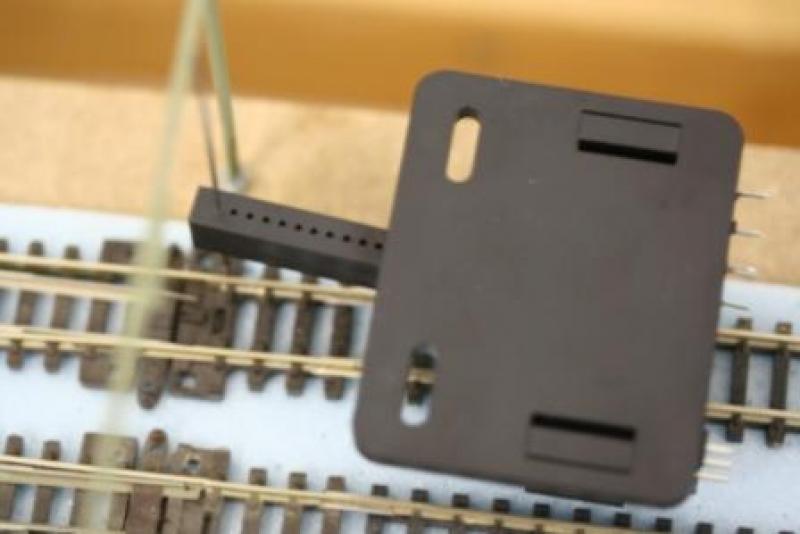

en even testen of de wissel wel goed heen en weer gaat en de
verschillende standen van de hevel uit proberen welke het beste voor je wissel is
wat betreft dat hij goed aansluit tegen de andere rails.

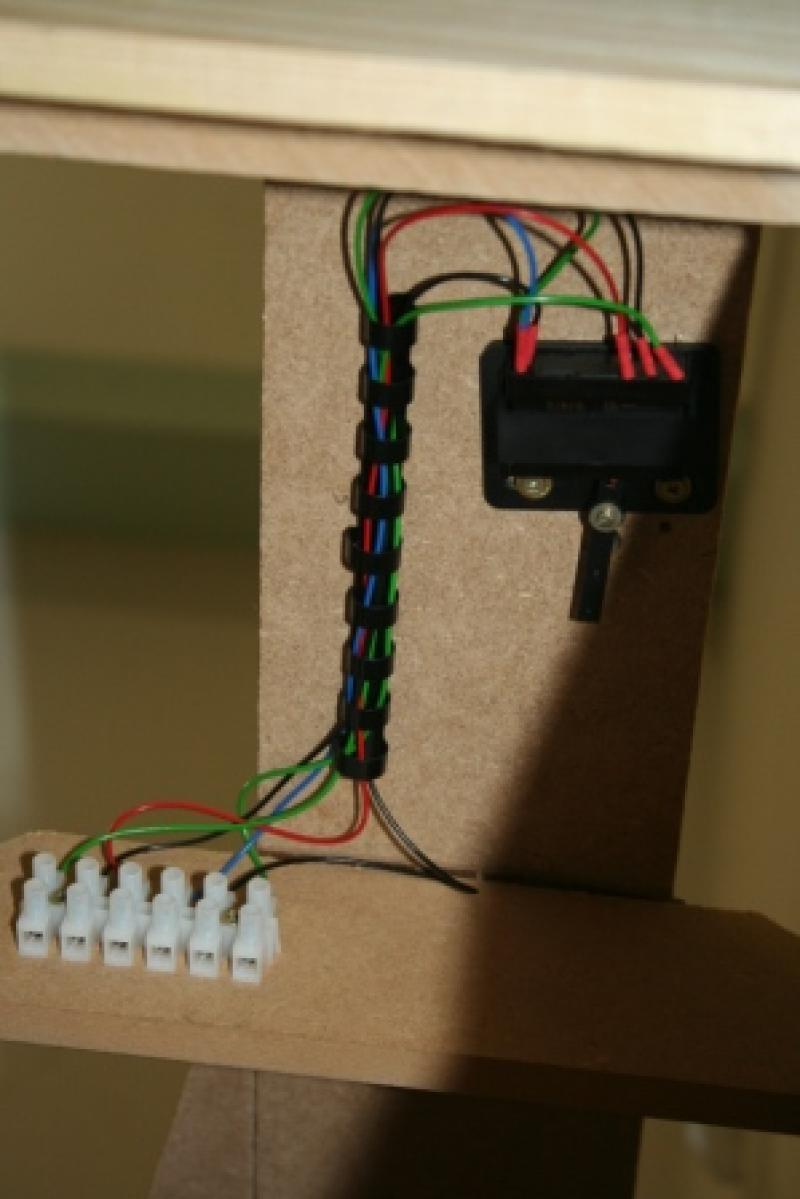

De afwerking van de draden en het plaatsen van het kroonsteentje

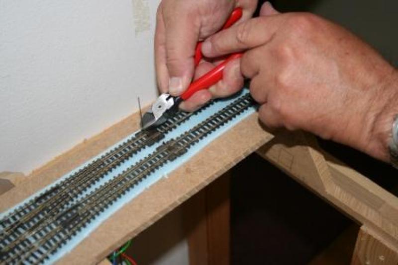

En als laatst de draad afknippen.
En tenslotte nogmaals testen.

Het monteren is zeer eenvoudig, je houdt de aandrijving tegen de onderkant en even proberen of hij de wissel vrij kan omzetten, vervolgens aftekenen van de twee gaatjes en dan even voorboren zodat het bevestigen iets gemakkelijker gaat wat betreft de schroefjes. De sleufgaten in de bevestiging maken het mogelijk de aandrijving zo goed mogelijk te plaatsen.
Het geluid is niet noemenswaardig anders dan andere aandrijvingen, misschien met een isolatie plaatje tussen de aandrijving en de onderkant van de trein baan, maar het voordeel is de twee wisselcontacten voor bijv. het polariseren van de wissel en tegelijk iets anders te schakelen een sein bijvoorbeeld of een terug melding op een bedieningspaneel.
Hij bevalt mij goed en de prijs is € 12,95 voor de complete aandrijving met gebruiksaanwijzing.
Mvg, Marc
