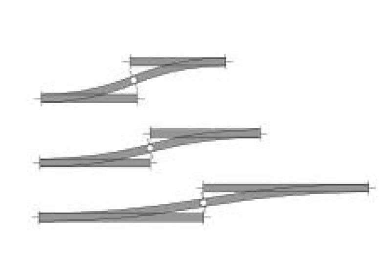

Je maakt het ongelooflijk ingewikkeld en moeilijk, kijk nu eens gewoon naar dit plaatje, je ziet van boven naar beneden Geoline, Rocoline 15 graden en Rocoline 10 graden, ik denk dat het zo wel helder is of niet ? Kleinere hoeken = Langere wissels, dit is in vrijwel alle gangbare geometrieen het geval.
Daarbij spreek jij over:
En de wissels worden er sowieso niet korter door. Dat wordt niet bepaald door het aantal graden, dat wordt bepaald door de boogstraal en de hoek van het hartstuk, dus de totale geometrie van de wissel.
Het aantal graden bepaald de boogstraal en dus ook de hoek van het hartstuk en andersom. Daar zit in mijn optiek geen verschil in.
En tot slot nogmaals het gaat Maclion niet om de breedte maar om de lengte, dus waarom je nu weer begint over de breedte ontgaat mij compleet.
