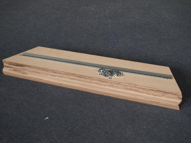

Vandaag de stoute schoenen aangetrokken en materiaal gehaald voor de klimspiraal.
Hij krijgt twee sporen met radii van respectievelijk 941 mm en 1000 mm.
Zie hier het nieuwe ontwerp voor mijn schaduwstation, met rechts in het blauw de klimspiraal:
En hier het nieuwe materiaal uit de bouwmarkt, meranti, 5,5mm dik:

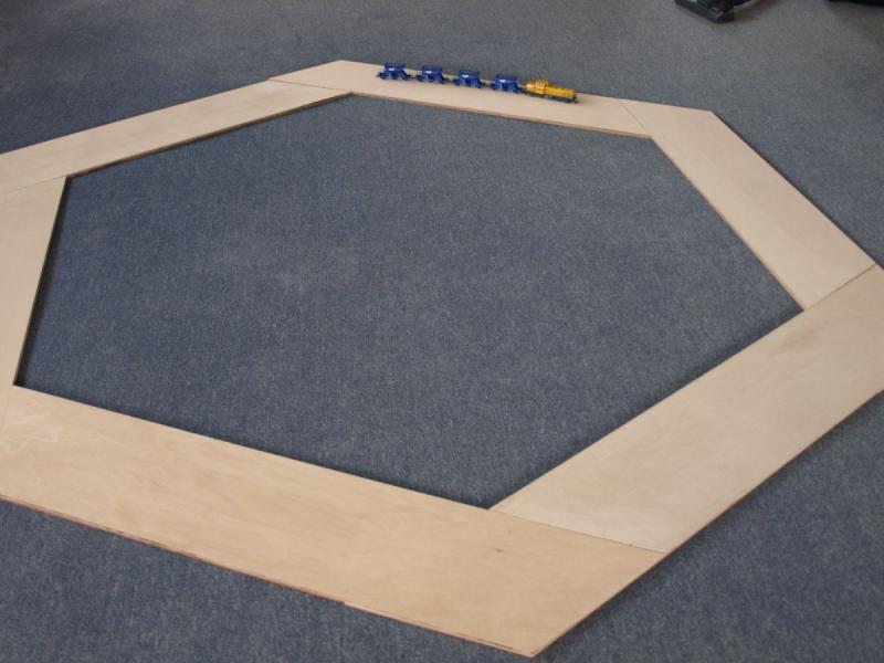

En een nieuwe update van het passen van de stukken die samen de klmspiraal moeten gaan vormen. Het past!!! Pfiew... Voor de schaal heb ik Carin er maar even bijgeplaatst met een werktrein.
Nu aan het verlijmen van de helften. Verslag volgt.

In verhouding lijkt het wel of je met Z-spoor rijd :P
Carin valt een beetje in het niets zo  ;D  Maar de treinen gaan wel mooi door de bogen dan  (y)

Gerard, kun je deze foto ook 'n keer maken met (los gelegde) rails ? Ik ben benieuwd hoe het dan uitkomt. Kun je ook de afmetingen van de plaatstukken erbij zetten ? Dank je.

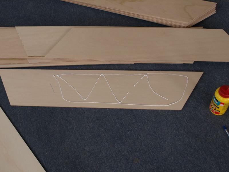

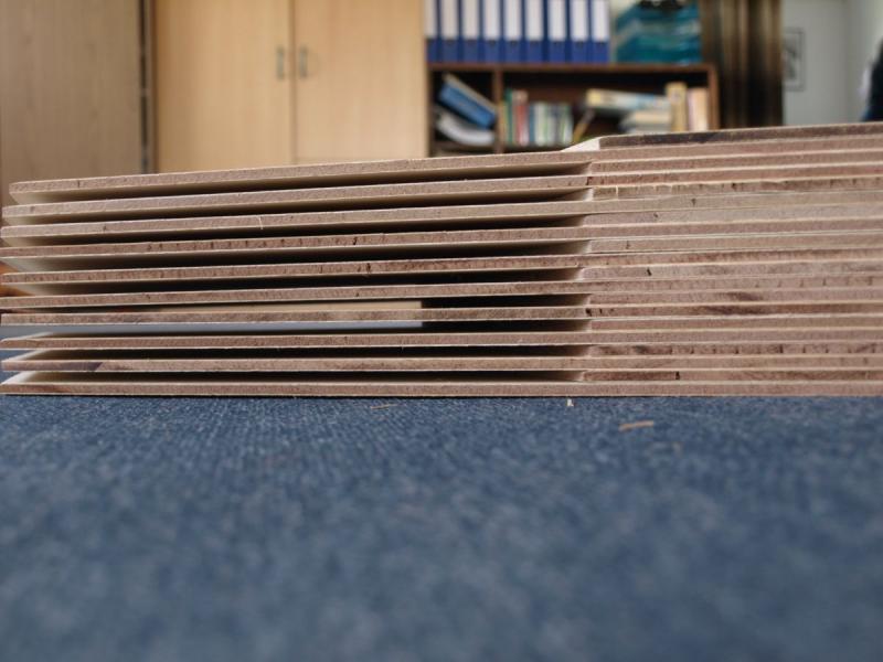

Foto's met rails gaan nog niet lukken Sander, de rails is in bestelling. Bovendien is dit slechts wat voorwerk, ik kan nog niet met de framebouw beginnen, want de ruimte wordt eerst nog opgeknapt, er komt dubbel glas en plafond-isolatie.
Het lijmen van de stukken:
En zo liggen ze alle tien te drogen:

Ronald, Gerard, de link naar de site met de spreadsheet ken ik. En ook al ruimschoots bekeken. De foto van Gerard wekte me de indruk dat de cirkel zo groot was. Daarom vroeg ik een foto met rails. Maar het kan best een vertekend beeld zijn, het treintje leek zo enorm klein.
... De foto van Gerard wekte me de indruk dat de cirkel zo groot was. Daarom vroeg ik een foto met rails. Maar het kan best een vertekend beeld zijn, het treintje leek zo enorm klein.
Wel, dat kan wel kloppen, zoals gezegd, de radii zijn 941 en 1000 mm. Ik heb dan ook maar 540 graden (anderhalve crikel) nodig om 270 mm. te stijgen.
Klik hier voor een pagina van mijn website. Je vindt daar onder "Ontwerp van de spiraal" de spreadsheet met mijn ingevulde waarden.
