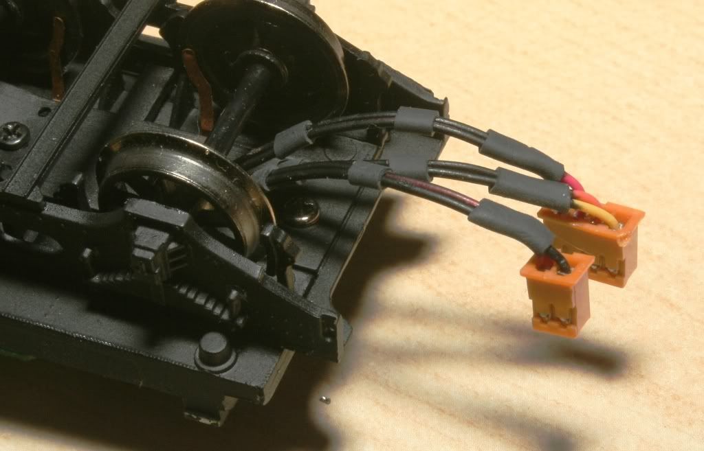

Vanavond een Liliput NS 3502 in het groen gekocht
Dus thuisgekomen maar even 'snel' een decoder er in. En kijken hoe het rijdt...
... nou, dat duurde wat langer dan 'even'
Ten eerste wordt er geen handleiding bijgeleverd, waardoor het openen van in dit geval de tender een echte zoektocht is.
Uiteindelijk na de hele tender gedemonteerd te hebben, uitgevonden, dat het een 'gewone' klik verbinding is.
Dus: openen met de worstprikker methode, waarbij je wel moet weten, dat de 'klikkers' bijna aan de beide uiteinden van de tender zitten. Dus: twee worstprikkers aan elke zijkant in het midden er tussen en dan naar de kopeinden bewegen. Dan is de kap er vrij makkelijk af te trekken.
Echter....
... wat je dan aantreft, wordt je niet vrolijk van. In de winkel had ik al gezien dat er een forse bos draad tussen loc en tender hing, maar alle loc's, inclusief de zwarte, hadden dat, dus werd het normaal geacht
Dat vraagt natuurlijk om correctie
... gelukkig zit de dradenbende met stekkertjes aan de loc vast, dus kon dat in ieder geval makkelijk los. En inderdaad, 6 draden tussen loc en tender.
... twee aan twee heb ik ze gebundeld met kleine stukjes krimpkous...
... zodat het het uiterlijk heeft van slangen en kabels, die met blokken bij elkaar worden gehouden...
... nu valt het nauwelijks nog op
De decoder kan nu een fatsoenlijke plaats worden toebedeeld
Het dichtklikken van de kap gaat eenvoudig en exact.
Weer een model gedigitaliseerd
Grtzz,
Karst

Netjes hoor, zo zou het eigenlijk ook vanuit fabriek moeten!

Ja, inderdaad. Als je als fabrikant zoveel moeite doet om het model optisch helemaal top te maken, mag de binnenkant ook wel wat aandacht hebben
En het is eigenlijk een kleine moeite. Het eigenlijke werk is maar ruim 10 minuten
