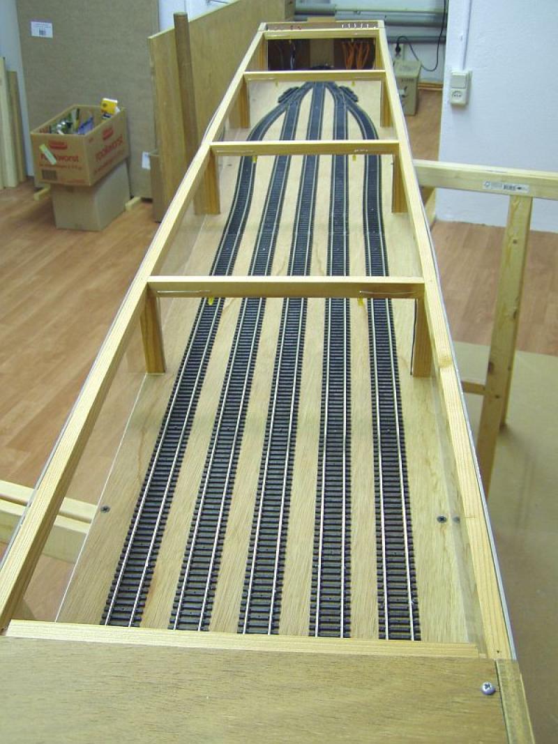

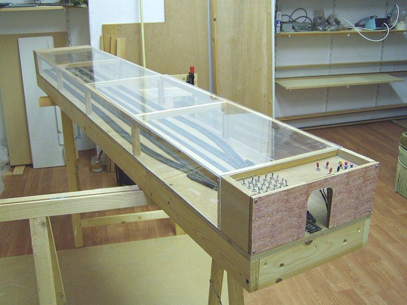

Foto 1   De vitrinetafel.
De tafel was twee meter lang en dertig centimeter breed. De ingang was afsluitbaar met een dun stukje hout, die ik van boven in de wand stak.

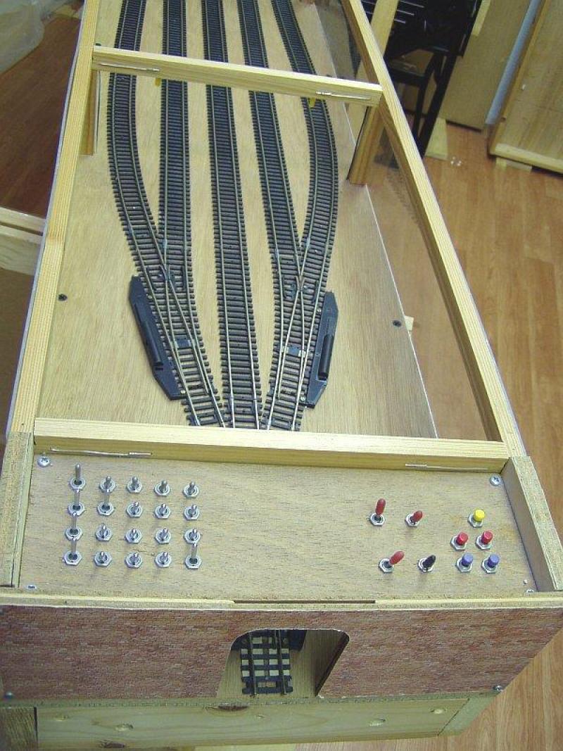

Foto 2   Het schakelbord.
Aan deze tafel tafel zat een plug, die direct aan mij voeding aangesloten kon worden, zodat ik zonder veel poespas kon rijden. Met een klein extra spoortje naar buiten kon ik alle sporen bereiken.
Foto 3   De vitrinetafel vanaf de andere kant gezien.
Het railmateriaal was van Roco, code 100. De standaard spoorafstand was 57mm, maar ik legde de sporen hart op hart 50mm uit elkaar. Hierdoor was een soort tegenboog nodig bij de buitenste sporen. Deze is goed te zien op foto 3.

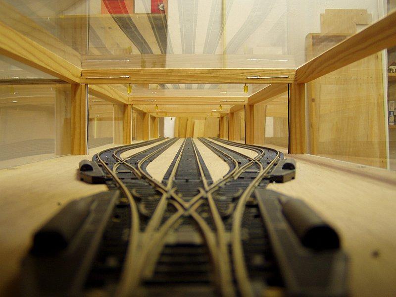

Foto 4   Het interieur.
Links en rechts van de driewegwissel loopt de bedrading van het schakelbord. De hele vitrine was spaarzaam verlicht met gele ledjes. Dit gaf in een donkere kamer een prettige sfeer.

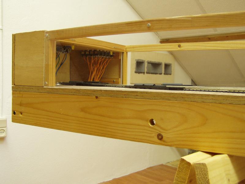

Foto 5   De bedrading van het schakelbord.
Aan deze vitrine heb ik, samen met de rest van de “boekenkastbaan”, veel plezier gehad. Nu zijn veel delen van deze vitrinetafel verwerkt in mijn project "Dönsdorf".

Leuk Basil! In ieder geval stofvrij denk ik.

Leuk idee zo'n vitrine!
Maar... wat doe je als een trein ontspoort is of even hapert?

Dat was geen probleem, Maurice. De perspexplaten lagen altijd los op de vitrine.  ;D

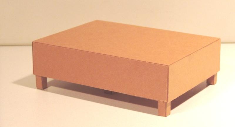

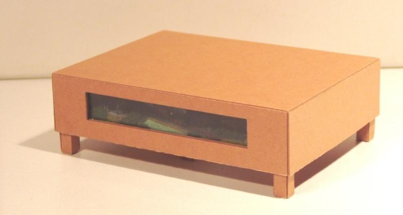

Foto 6   Een tafel.
Foto 7   De tafel omgekeerd.
Foto 8   Nu zonder Beschermplaat.
Ik zie al vraagtekens opduiken:
  Hoe groot zou deze tafel zijn?
  Wat voor een schaal is dit?
  Wat is de spoorwijdte?
Tja,… :)

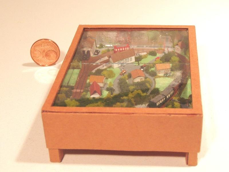

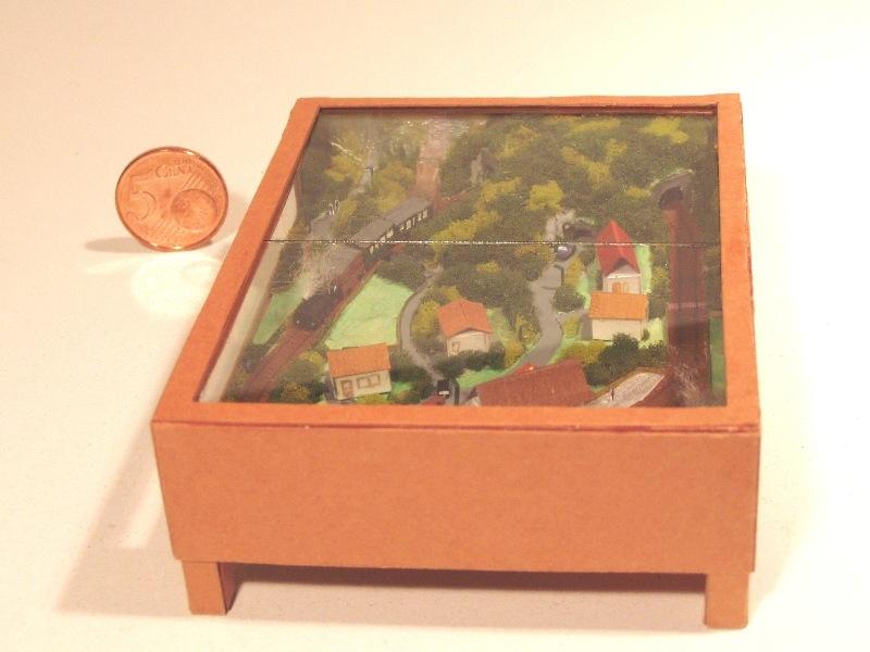

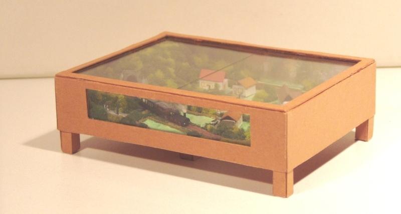

Vitrinetafel    -   Deel 3
Dit tafeltje is 103 lang, 78 breed en 38 hoog. Nee, niet in centimeter, maar in millimeter.
Foto 9   Vitrinetafel.
Foto 10   De tafel omgekeerd.

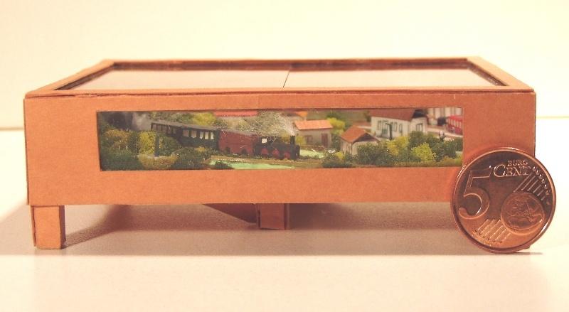

Foto 11   Vooraanzicht.
De spoorwijdte is 2.5 millimeter en de schaal ongeveer 1: 575.
Ik bouwde dit tafeltje een jaartje of achttien geleden. Oorspronkelijk is het bedoeld als salontafel voor een Playmobil- of een LGB-woning. De treinen en auto’s zijn van lucifers gemaakt. De vegetatie is van losgeraakte “bladeren” van bomen, die mijn modelbaan opfleuren. Twee glazen plaatjes van een microscoop vormen de afdekking. Ze zijn 1 millimeter dik. De rest is van karton en aluminiumfolie.
Oh dat is andere koek....
Mooi gedaan hoor!
