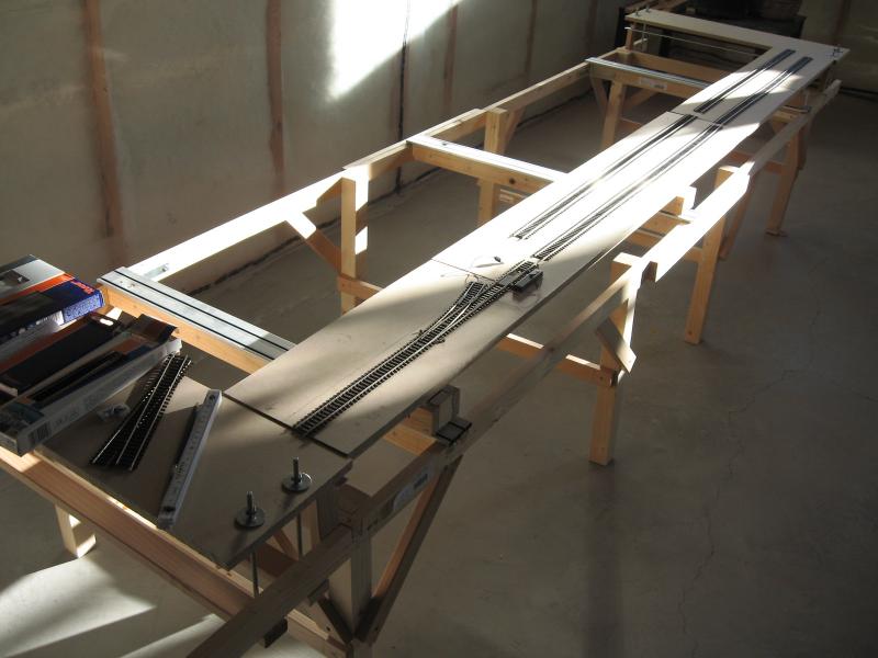

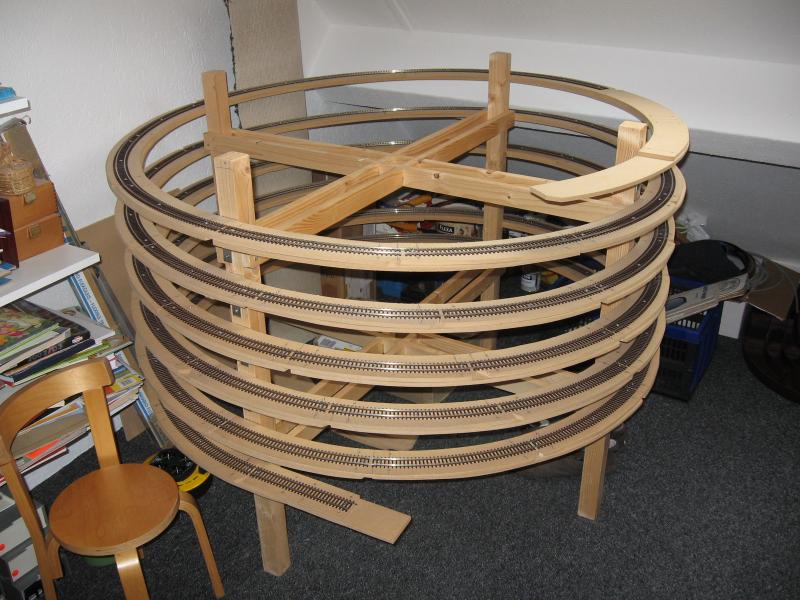

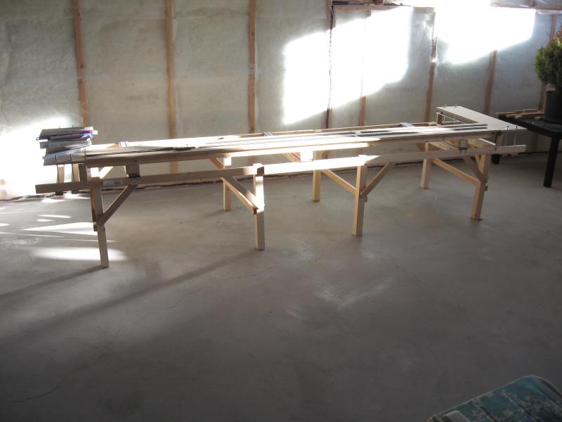

Thanx Dirk.
Hierbij de foto's van spoorspiraal (nog in Deventer gebouwd) en schuifbak.
Gehele lengte schuifbakconstructie ruim 3 meter.
Diameter ca. 1.20 meter, gebruikte radius R6
Allrighty, tijd om te gaan slapen hier.

Bedankt voor jullie reactie.
@Peter:
Ik heb onlangs het verslag (op bezoek bij) gelezen inzake jou baan en was onder de indruk.
@Dirk:

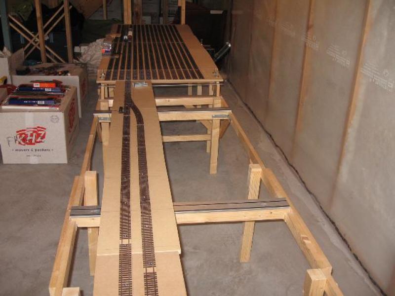

Ja, de schuifbak dient inderdaad om de fiddle yard te kunnen bereiken.
Ik zal mijn ideeen hieromtrent even uitleggen.
Een trein bereikt via de spiraal de schuifbak welke wordt voorzien van 2 sporen.
Aan het eind van het eerste spoor kan de loc worden ontkoppeld d.m.v. een ontkoppelrail.
Loc rijdt over wissel en kan via omloopspoor teruglopen naar het begin van de schuifbak.
Via tweede wissel komt hij nu achter de zojuist ontkoppelde trein te staan.
Vervolgens kan ik de schuifbak naar een van de 16 sporen van het wachtstation schuiven en de loc duwt de trein op het gewenste spoor.
Voordeel van deze methode is dat de loc altijd goed staat wanneer ik een trein wil selecteren.
Ik heb ook voor deze manier gekozen aangezien het vele wissels en de nodige schakeltechnische hoofdbrekens scheelt.
Simpel maar effectief.

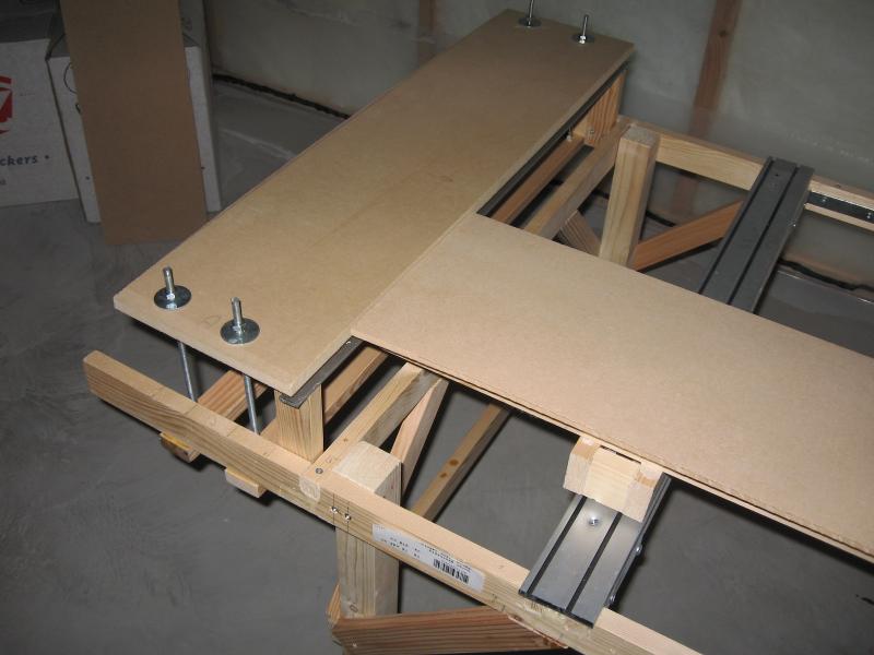

Hoi Edwin,
Ik was benieuwd naar jou oplossing voor het schuifgedeelte van de bak. Wat heb jij gebruikt als geleiding om de bak te laten schuiven?
Groeten Dennis
p.s. grappig om te lezen dat jou vrouw het zo ook wel genoeg vind, als de mijne op zolder komt (zeker 1 keer per maand
) krijg ik altijd het commentaar "we hadden toch de halve zolder afgesproken"
Roßnitz
Aix-les-Bains
www.flickr.com/photos/139580635@N06/
True North
Berichten: 128
Re:BaselSBB in Calgary
21 May 2009, 19:09:28 »
Hi Dennis,
Voor de geleiding van mijn schuifbak heb ik de geleiderails van Gamma gebruikt welke zij verkopen voor een schuifkastensysteem.
Het is onverwoestbaar en met de bijbehorende Gamma wieltjes loopt e.e.a. zeer smooth.
De door mij gebouwde schuifbak is simpel maar doeltreffend en werkt in de praktijd prima.

Anyway, afgelopen maanden heb ik weer de nodige uurtjes in mijn basement doorgebracht en met resultaat.
De schuifbrug en het bijbehorende schaduwstation zijn nu gereed en worden in de praktijk getetst.
Wat rails provisorisch aangesloten en rijden maar.
De sporen in het wachtstation zijn afgestemd op een personentrein met 6 bakken van 1:87.
Er liggen nu 15 sporen maar ik denk reeds aan een uitbreiding met nog eens 10 sporen aan de andere zijde van de schuifbrug.
Totale opstellengte wordt dan zo'n 55 meter.
Eerst maar eens de bedrading van schuifbrug en schaduwstation keurig aanleggen.
Foto's komen spoedig.

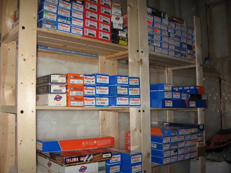

Hier wat foto's.
Een deel van mijn voorraad
Huidig overzicht.
Edwin

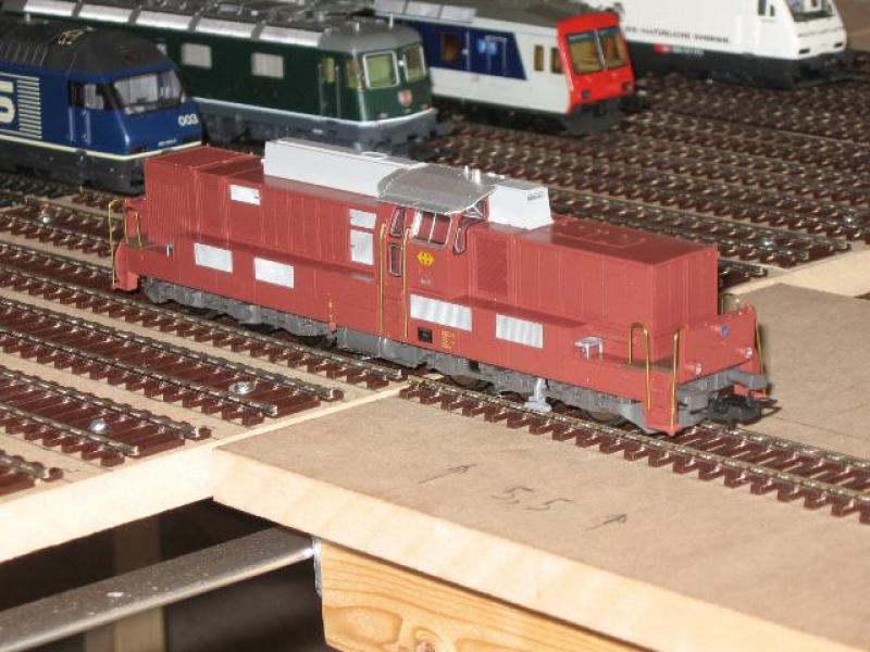

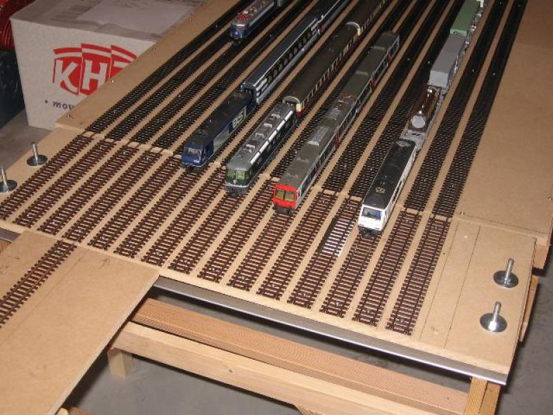

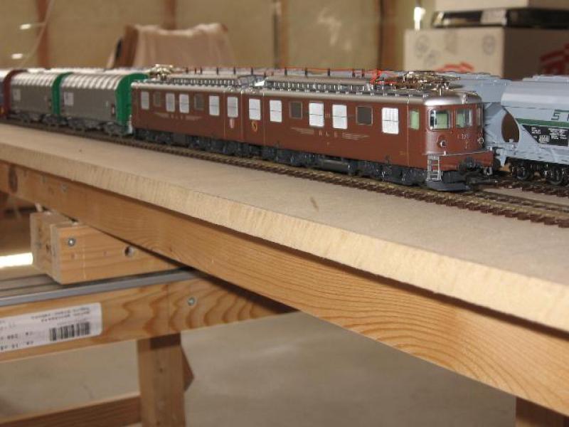

22 May 2009, 17:54:13 »
Momenteel is het tijd voor (provisorisch) proefrijden.
Ziehier wat foto's.
BLS Ae 8/8 met zware staaltrein kruist graantrein getrokken door SNCF 68000.
Am 6/6 berijdt schuifbrug vanuit schaduwstation.
Overzicht schaduwstation met (klein) gedeelte van verzameling.
Enjoy!
