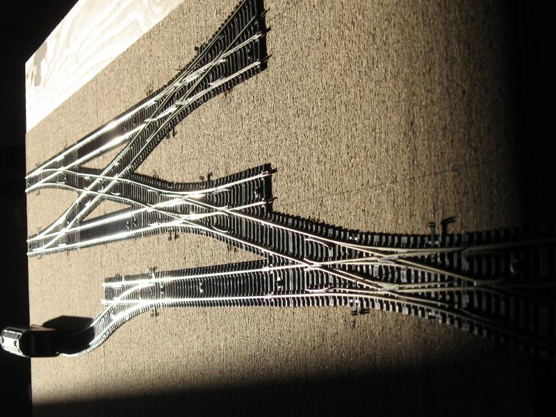

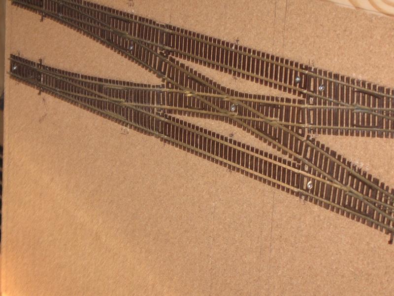

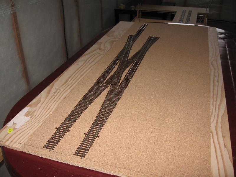

« Reactie #32 Gepost op: 15 November 2009, 04:08:08 »

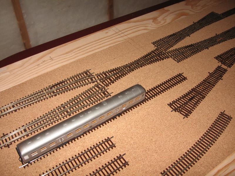

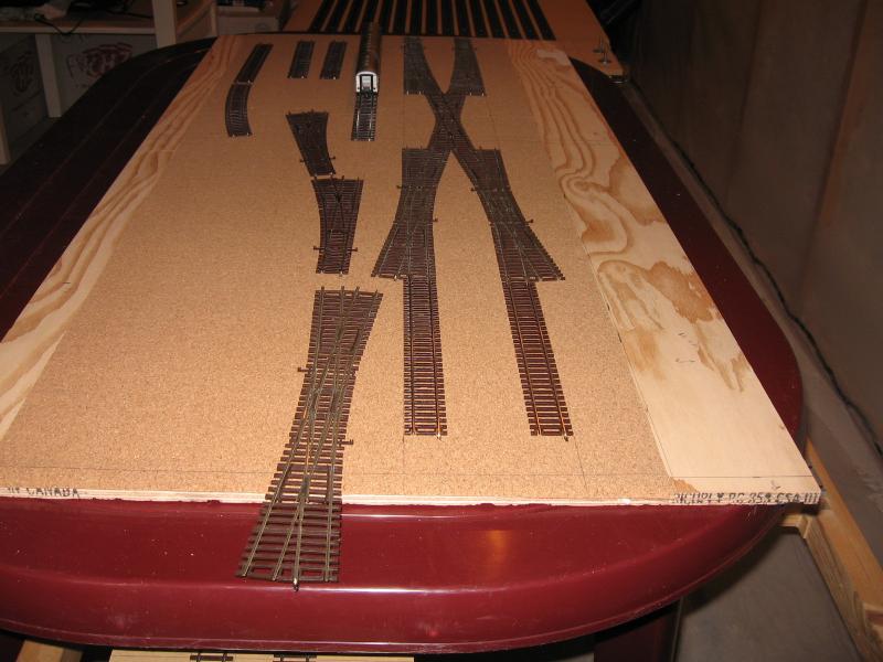

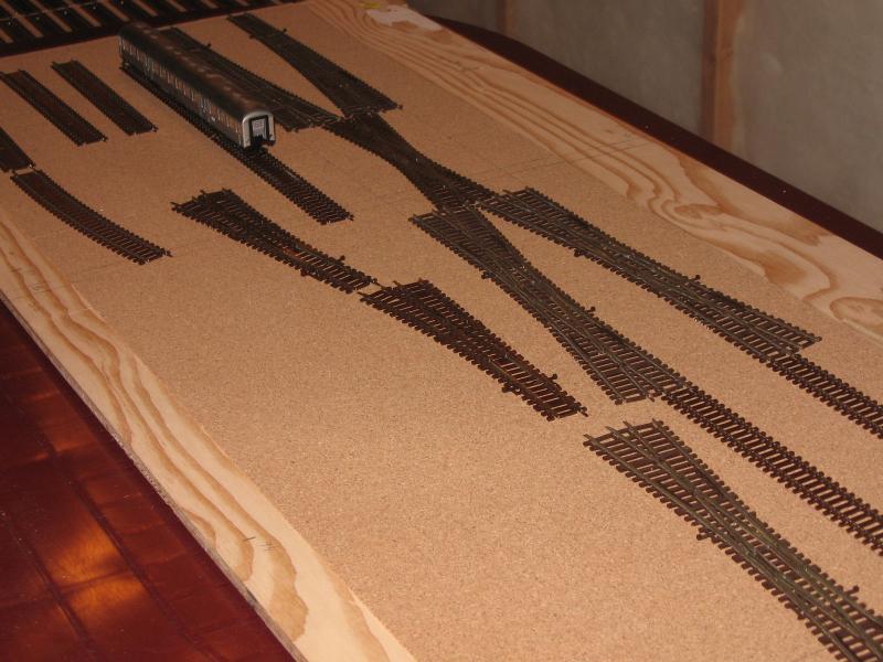

Tijd voor een kleine update.
Ik ben begonnen aan de bovenbouw (tevens meest interessante gedeelte) van mijn baan.
Als eerste de aanleg van de wisselstraat (incl. kruiswissel) welke de verbinding gaat vormen tussen de perron-en opstelsporen, het loc wachtspoor en het postspoor.
Perron- en opstelsporen krijgen een lengte van 2.75 meter waardoor een trein met 6 bakken (1:87) er makkelijk een plek kan vinden zonder dat het spoor direct geheel gevuld is.
De onderbouw bestaat uit plywood met een laagje kurk van 2.5 mm welke onder de sporen komt.
De kurklaag wordt per rol geleverd en is voorzien van een zelfklevende onderlaag.
Ideaal spul.
De eigenlijke aanleg van de kruiswissel ging eigenlijk best makkelijk en bestaat uit Roco-Line wissels van 10 graden.
Momenteel is het wachten op de (Tortoise) wisselaandrijvingen, zodra deze er zijn kan het geheel worden afgebouwd en kan ik beginnen met de aanleg van de perronsporren.
Een Silberling (30,3 cm) als lengte referentie.
Edwin

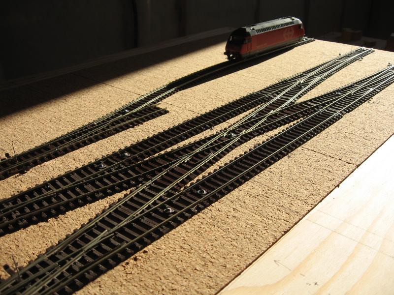

« Reactie #33 Gepost op: 26 December 2009, 20:56:13 »

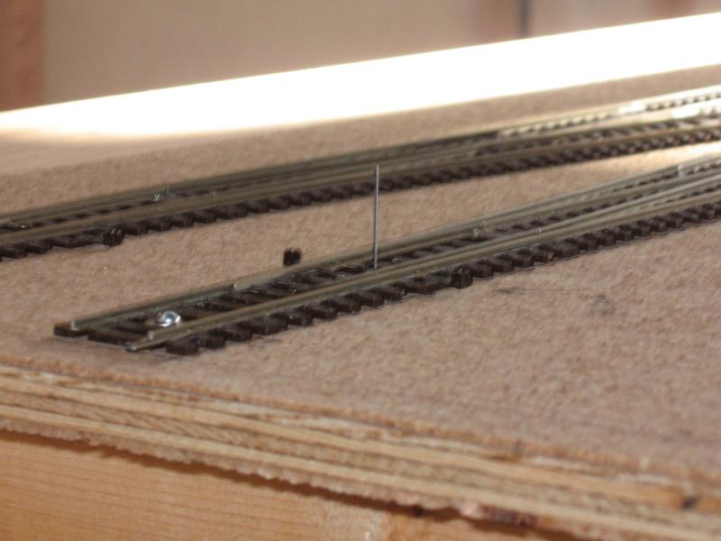

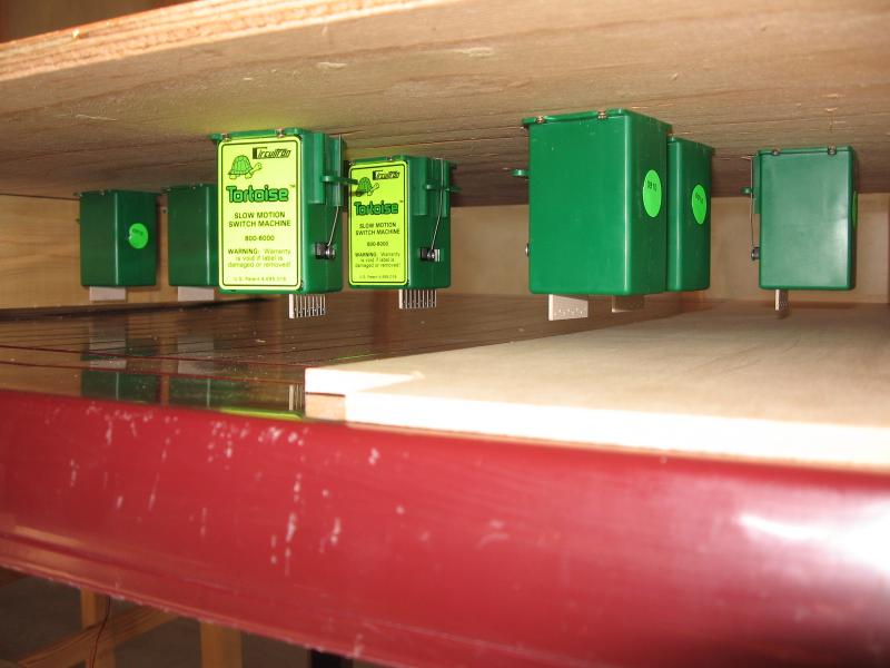

Inmiddels zijn de Tortoises gearriveerd en heb ik de eerste gisteren gemonteerd.
Er zit een duidelijke handleiding bij en het monteren kostte niet eens zo gek veel moeite.
Tegen het aansluiten zie ik een beetje op; het printplaatje is klein en de aansluitingen zitten dicht naast elkaar.
Wellicht dat ik volsta met het simpel er doorheen steken van de draadjes en het dan goed vastklemmen.
Time will tell...
Aanleg eerste wisselstraat naar/van perronsporen en opstelsporen.
Naald moet nog op maat worden gemaakt maar,....de eerste is gedaan.
Onder de tafel welke overigens...
...op zijn kant staat zodat er makkelijk aan beide kanten kan worden gewerkt.
In totaal moeten er 10 Tortoises worden gemonteerd voordat ik verder kan met de perron/opstelsporen.
Hopelijk bereikt dit vroege voorjaar de eerste trein vanuit het schaduwstation mijn "BaselSBB".
Daarna kan ik verder met de goederen en post sporen.
Edwin

« Reactie #34 Gepost op: 26 December 2009, 22:02:48 »
Bij die tortoises: draadje er vanaf de achterkant doorheen steken, voorkant vastsolderen en het restant afknippen. Vanaf de voorkant er doorheen steken kan natuurlijk ook, dan uiteraard het restant aan de achterkant afknippen  ;D
Alleen vastklemmen zou ik niet doen, op den duur gaat het loszitten en erger je je rot aan de contactstoringen. Gewoon solderen dus.

Howdy Remco,
Ja ik weet het, solderen is veel bedrijfszekerder dan simpelweg vastklemmen.
'k ben alleen geen, laat ik het maar voorzichtig uitdrukken, liefhebber van solderen.
Ieder zijn vak.  ;)
Anyway, bedankt voor je tip.

Cambalou
  • Berichten: 487
Re:BaselSBB in Calgary
« Reactie #36 Gepost op: 27 December 2009, 17:39:31 »
Maar waarom niet? Ik ben ook geen soldeerwonder, ik waag me niet aan printjes bijvoorbeeld. Maar de printbanen op de tortoises zijn erg makkelijk te solderen, soldeer vloeit mooi uit. Het enige probleem dat ik had is dat ik er af en toe niet goed bij kon  ;D Maar serieus, de aansluitingen op de Tortoises zijn gewoon NIET geschikt om alleen te klemmen. Solderen is een must.
« Reactie #37 Gepost op: 27 December 2009, 19:15:46 »
Allrighty, ik ga ze toch maar solderen.
Thanx.  :)

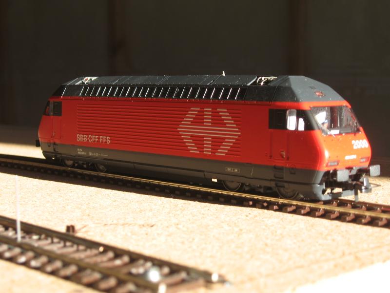

Een laatste update voordat ik naar NL vertrek voor de jaarlijkse zakenreis.
Tortoises zijn gemonteerd en het loc wachtspoor maar direct aangelegd.
De (overigens mooi SBB-rood en reclamevrije) Re460 staat te wachten op inzet ergens in 2010...
Na mijn bezoek aan NL wordt e.e.a. aangesloten en kan het proefrijden beginnen.

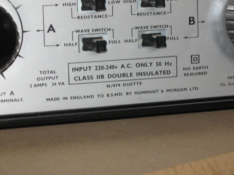

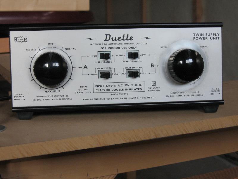

Terwijl de bouw aan de wisselstraat etc. gestaag vordert vond ik een oude transformator welke ik back in the seventies in Engeland had aangeschaft.
Ik wil hem gaan gebruiken om analoog de baan uit te testen voordat ik mijn Multi Mausen ga inzetten.
So far so good echter op de transformator staat vermeld dat 'ie voor 50 Hz is geschikt.
Aangezien Canadese spanning 60 Hz is vraag ik mij af of er problemen dreigen wanneer ik de trafo hier wil gebruiken.
Heeft iemand een idee?

Ronaldk
  • Berichten: 8850
« Reactie #40 Gepost op: 15 February 2010, 10:13:19 »
Hoi Edwin,
Kijk even hier in dit draadje... daar is al een kleine discussie geweest over dit onderwerp: https://forum.beneluxspoor.net/index.php/topic,25282.msg386507.html#msg386507
Daar is vast het antwoord al te vinden...
Groeten Ronald K.
PS Het ziet er wel strak uit! dat gaat een mooie baan worden... L)

« Reactie #41 Gepost op: 15 February 2010, 10:59:47 »
Gewoon voorsolderen, en draadje er tegenaan leggen en vastsolderen. Zo krijg je ze makkelijker los indien er iets fout is gegaan. Maar beide methodes zijn fool-proof, hoor ;D ;)

@ RonaldK:
Bedankt voor de verwijzing naar het 50/60Hz draadje.
Ik ga het maar gewoon proberen met die oude trafo.
