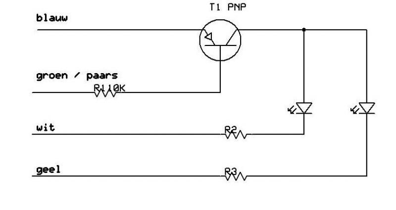

Wesley,
Ben zeer benieuwd naar het schema welke je probeert toe te passen.
Zit zelf te denken aan het volgende
Alleen dan gebruik ik een PNP transistor. Overigens hoop ik dat een BC557 goed genoeg is (heb er namelijk nog een berg van.
Ik schakel dan de gemeenschappelijke plus naar 1 kant aan of uit. Hierdoor blijft de lichtwissel bij verandering van rijrichting gehandhaafd.
René

Citaat van: René Huibers op 05 October 2008, 22:50:12
De BC557 is hier uitstekend op zijn plaats.
