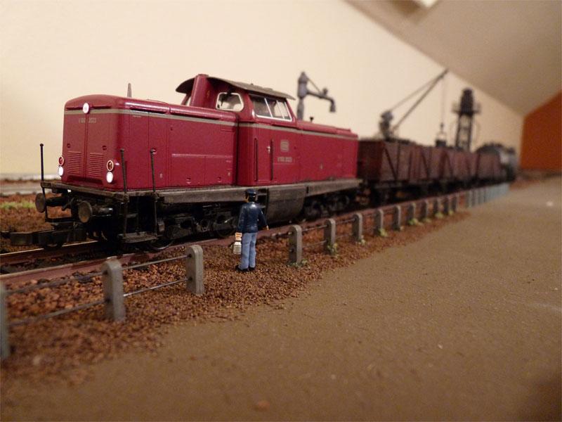

Erik,

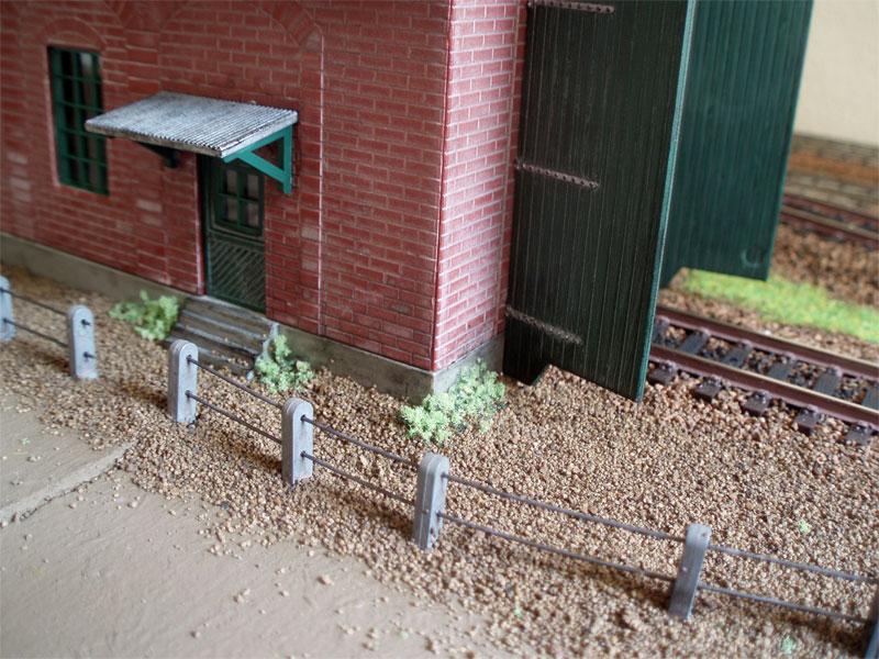

Het wordt steeds mooier. Knap werk! Die lange afscheiding bij de loods doet het goed. Spoorlijnen zijn in het landschap altijd langgerekt. Dat extra accentueren zoals met dit hekwerk maakt het model realistisch.
Ik blijf je volgen
Met groet, Jan

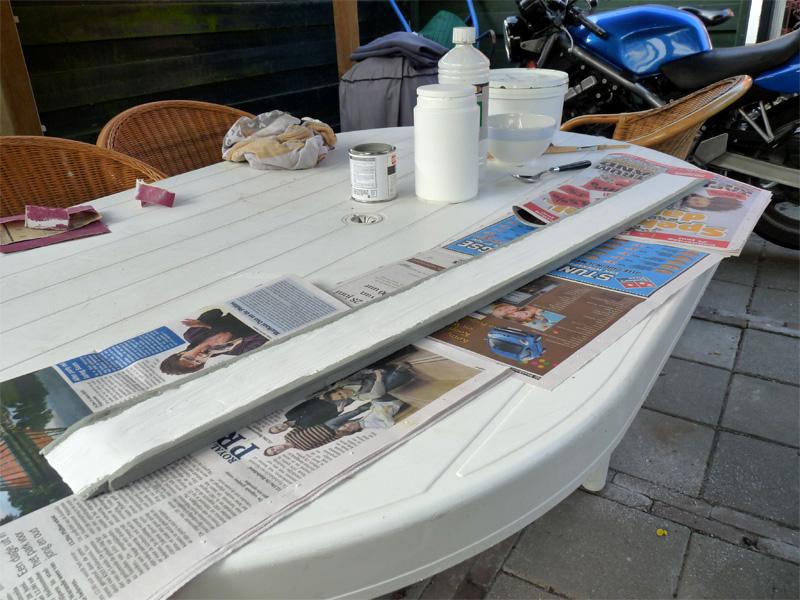

23 May 2009, 08:52:57 »

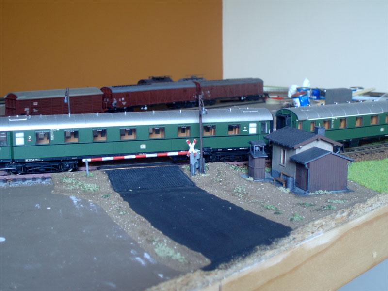

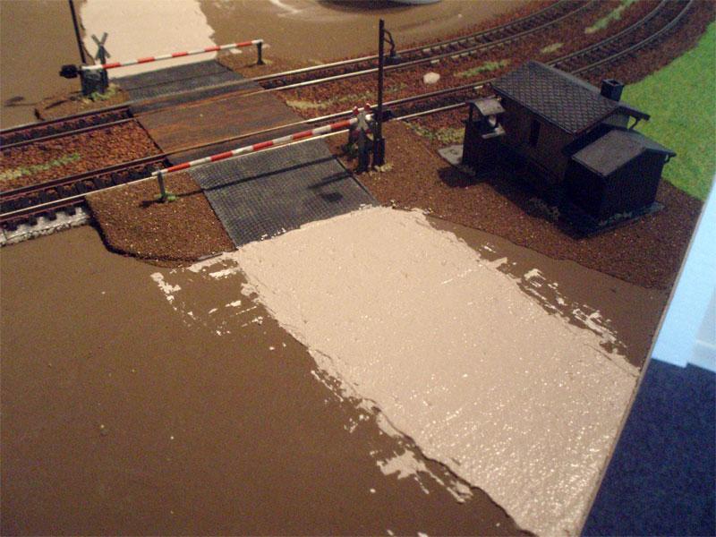

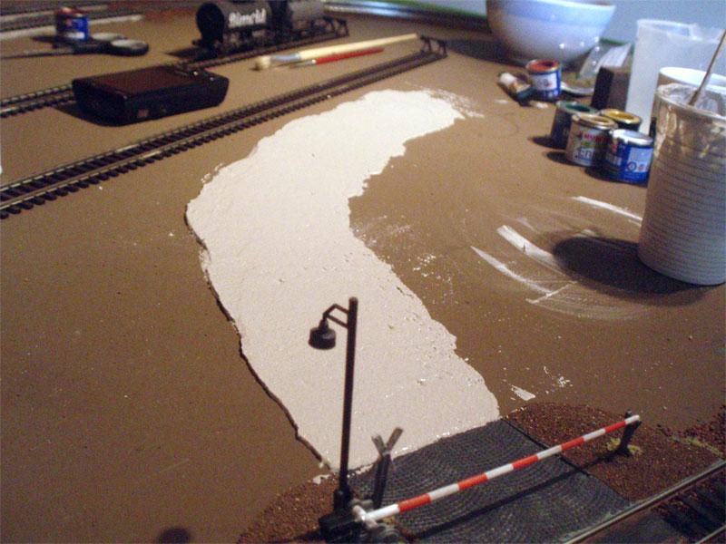

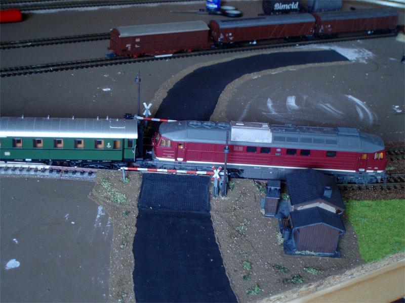

Gisteren een weg gemaakt met gips, was voor mij de eerste keer en het ging redelijk goed:
Het aanbrengen en een beetje in model brengen van de gips:
Toen het gips hard was de zijkanten netjes gemaakt en de weg een kleurtje gegeven:
En langs de weg zand gestrooid:

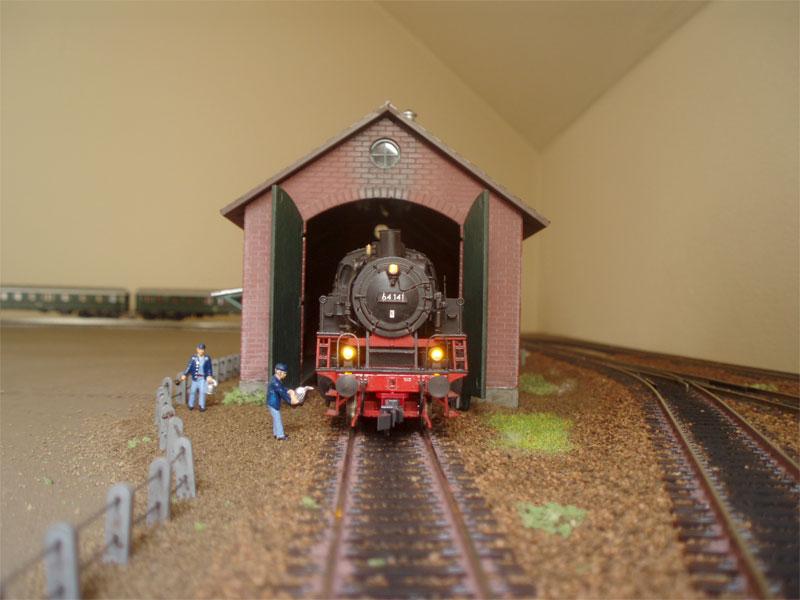

Reactie #93 Gepost op:
26 May 2009, 14:15:35 »

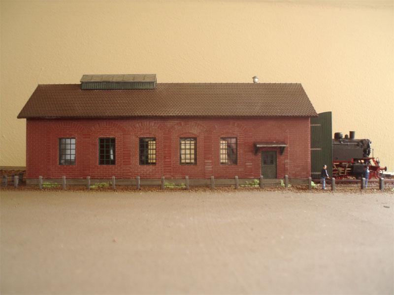

Ik zal proberen om vanavond nog wat foto's van de loods te maken.
Erik van den Eijnden
Berichten: 284
Re:De modelspoorbaan van EvdE - H0 Epoche III
Reactie #94 Gepost op:
26 May 2009, 19:22:57 »
En hierbij de foto's van de loods:

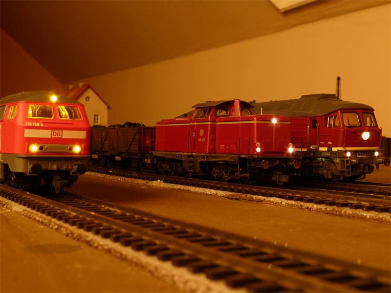

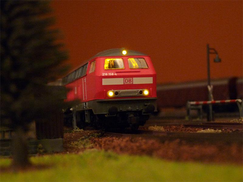

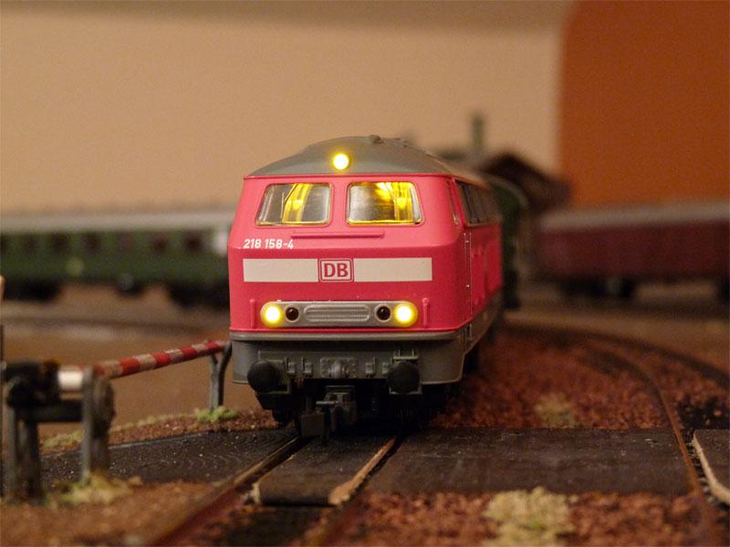

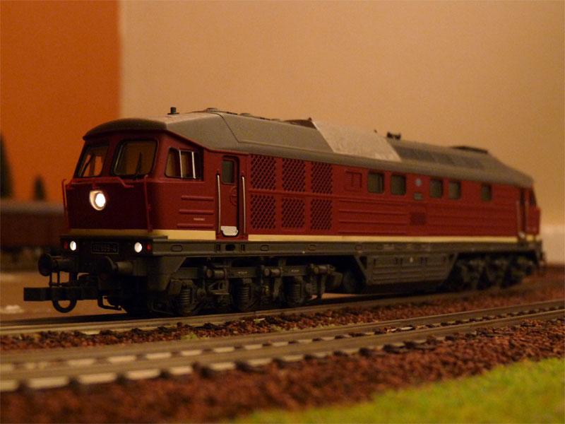

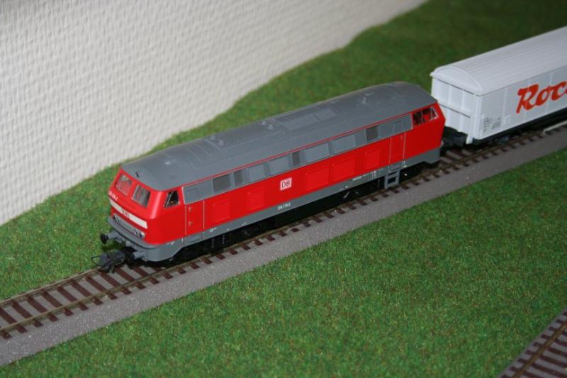

Vandaag eindelijk een nieuwe Digitale Fotocamera gekocht, ik was erg ontevreden over onze oude (Olympus Mju 900) fotocamera. Vooral foto's in met weinig licht of kunstlicht of gewoon in het donker vond ik erg slecht. Zojuist even snel een aantal test foto's gemaakt met weinig licht en met kunstlicht, ik moet nog alles leren over de instellingen en onderstaande foto's zijn gemaakt op de auto stand:
En mijn nieuwste aanwinst, een BR 218:
Als ik morgen tijd heb zal ik ook foto's overdag met daglicht maken.

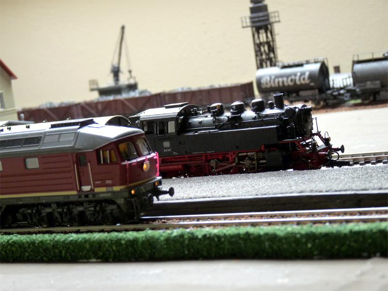

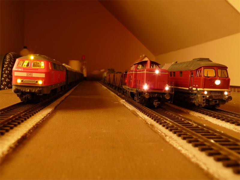

Nog ff snel 2 foto's met m'n dieselkameraden

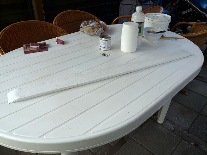

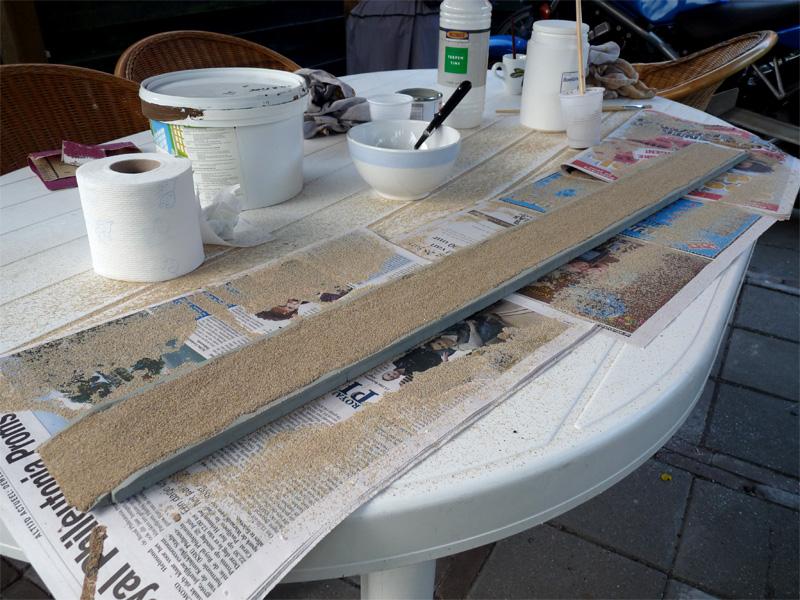

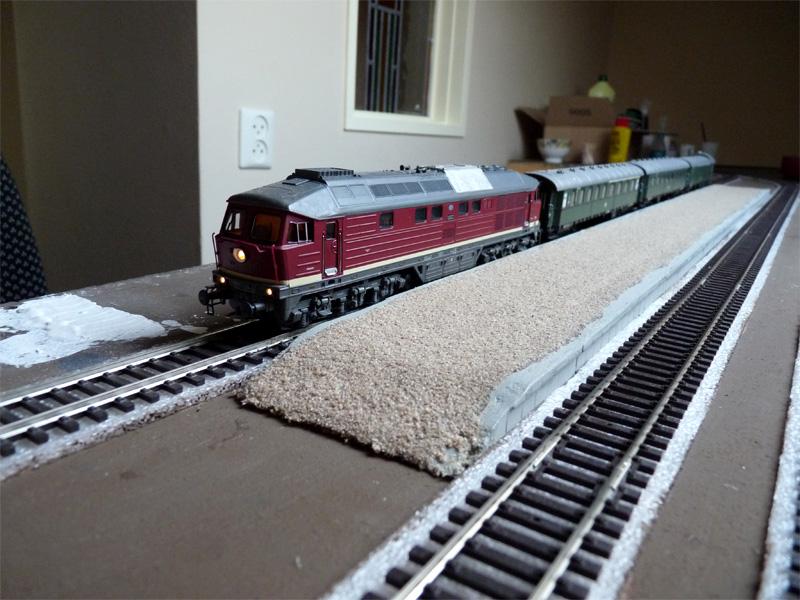

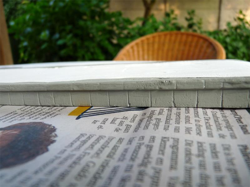

Eindelijk weer eens een update van mijn kant, ik ben begonnen met het maken van het perron:
Met een rubber mal maak ik de perronkanten van gips:
De eerste 3 zijn klaar:
De perronkanten zijn op een plastic plaat/plank gelijmd en daarna heb ik de bovenkant met gips opgevuld:
Hier hebben de perronkanten een beton kleurtje gekregen:
Nog even een close up:

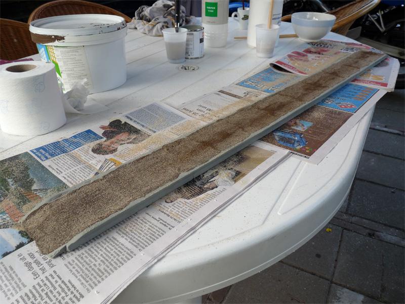

Daarna de bovenkant insmeren met bruine muurverf en meteen aquariumzand erop strooien:
Daarna weer ruim insmeren met verdunde boekbinderslijm en weer aquariumzand strooien:
Even op de baan geplaatst om te laten zien hoe het ongeveer moet worden:
Ik kan nu het perron verder gaan aankleden, weatheren en in de baan inbouwen.

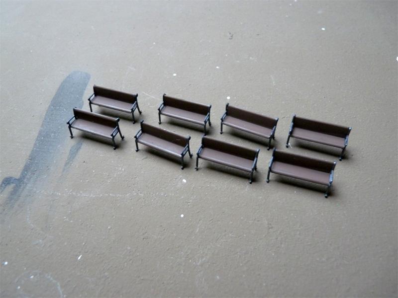

De bankjes staan al klaar om geplaatst te worden:

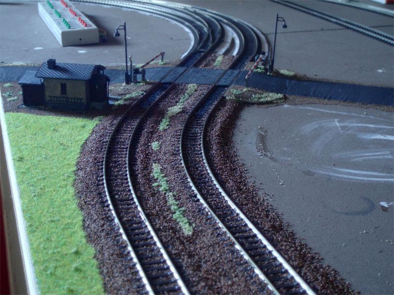

Reactie #103 Gepost op:
29 June 2009, 21:57:11 »
mooie baan, lekker rustig qua sfeer, niet zo'n volgepropte bende en lekker smoezelig. k zou alleen een veel lichtere kleur op de weg bij die overweg smeren, asfalt is misschien de eerste week zwart maar daarna wordt het al heel gauw lichtgrijs, kijk maar es in t echt... ja dr moet wat te zeuren blijven

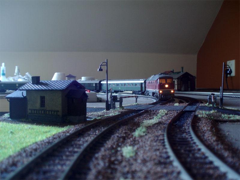

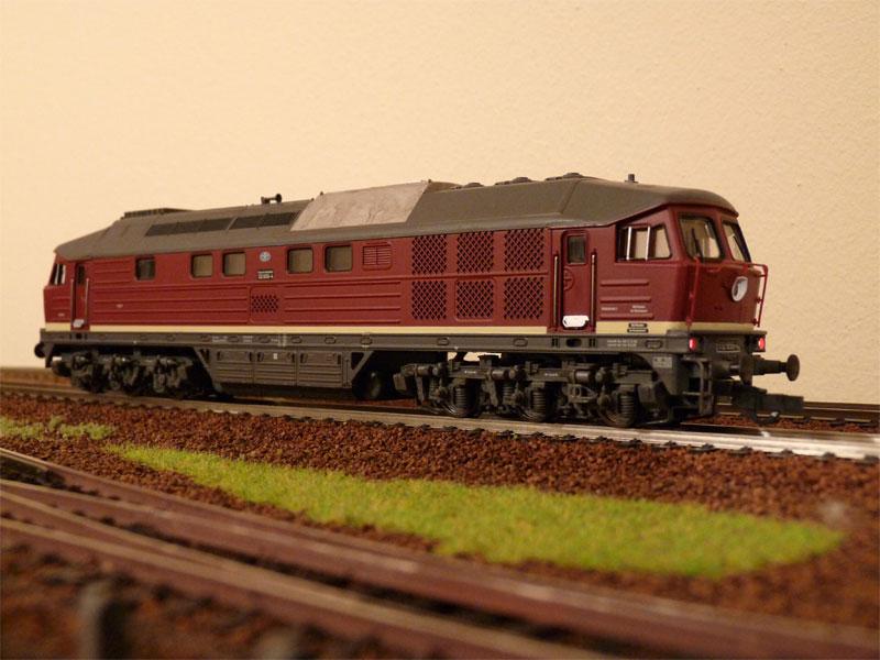

12 July 2009, 12:57:19 »

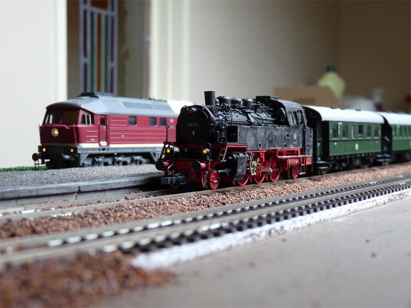

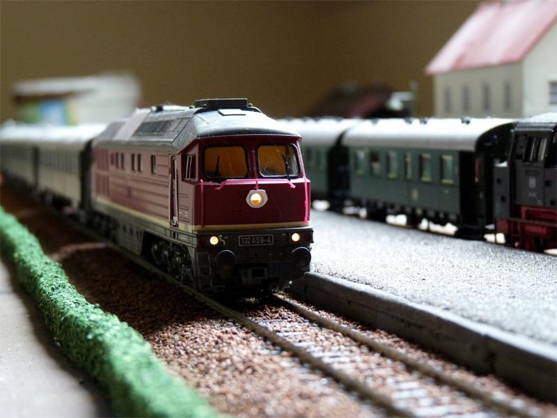

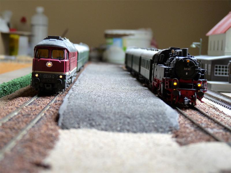

Even wat foto's bij het nieuwe (kale) perron gemaakt:
(klik op een foto voor een groter formaat)
De BR132 en BR64 aan het perron:
En hier nogmaals, het zand/grind op de voorgrond krijgt nog een andere kleur:
De schitterende Ludmilla:

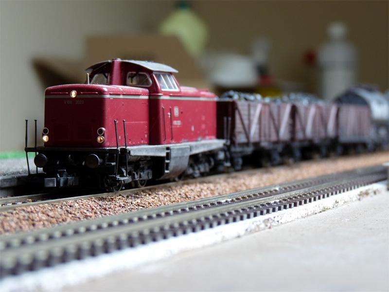

Op de achtergrond een V100 met kolen/goederentrein:
De hele mooie V100:
