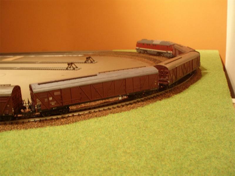

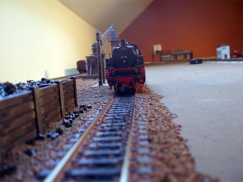

Bedankt voor de tips, die van het oliespoor tussen de rails heb ik meteen even getest:
Niet slecht toch? Het oogt in ieder geval een stuk realistischer
jakop
Re:De modelspoorbaan van EvdE - H0 Epoche III
Reactie #61 Gepost op:
30 March 2009, 19:20:07 »
Ziet er mooi uit Eric
Misschien kun je de rest van de ballast ook wat vervuilen (minder erg dan tussen de sporen natuurlijk), doordat het overal exact dezelfde kleur is lijkt het wat onnatuurlijk.

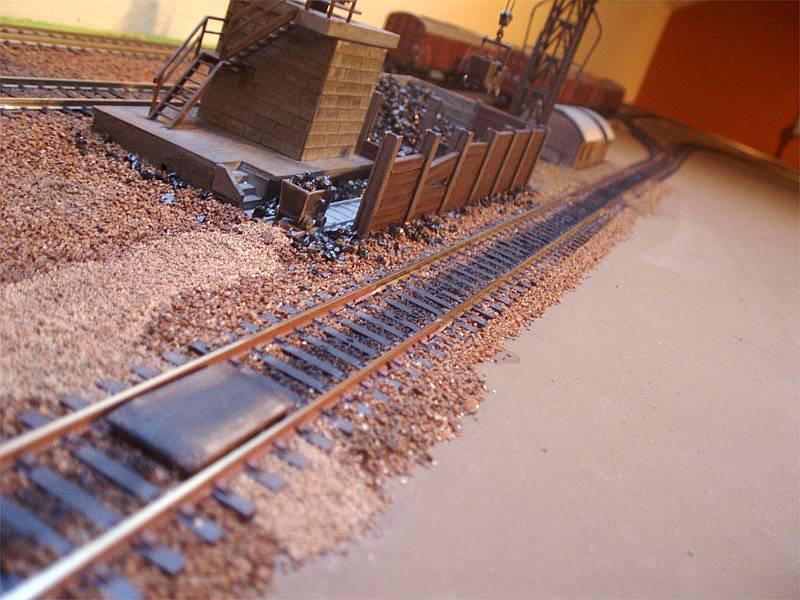

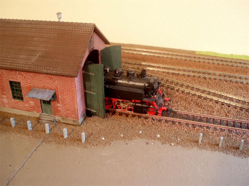

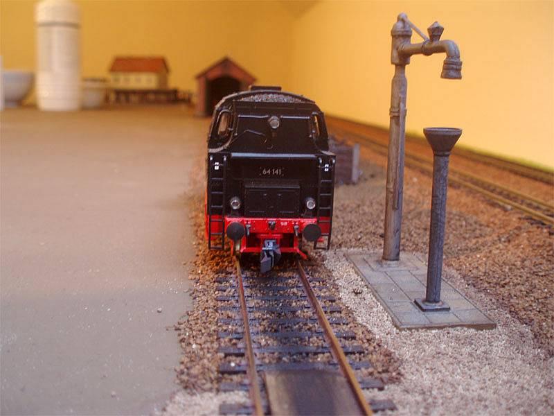

Gisteren begonnen met het aanbrengen van ballast aan de rechter kant van de baan:
En de V100 heeft vandaag een testrit gereden op het "nieuwe spoor":
Ook zijn de eerste betonpaaltjes aangebracht:

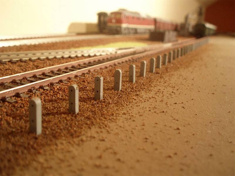

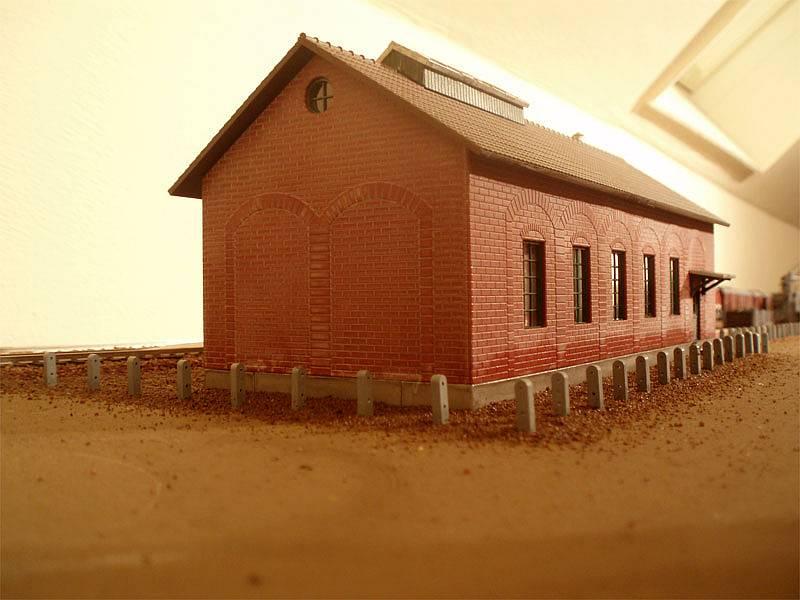

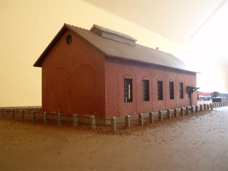

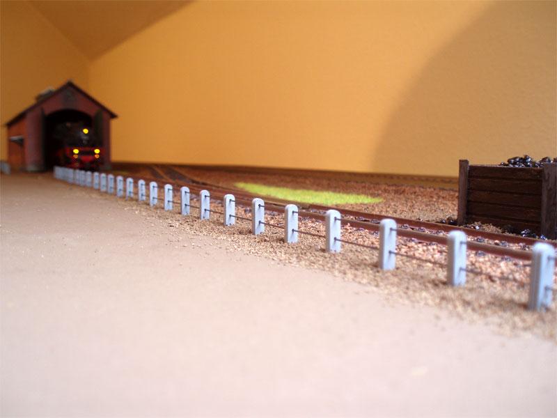

Nog meer betonpaaltjes, nu ook aan de achterkant van de locloods.
Zojuist ook het zand aangebracht en ingedruppeld met boekbinderslijm+water, het is nog nat:
Nog meer paaltjes:

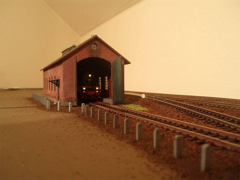

De lokloods van voren gezien.

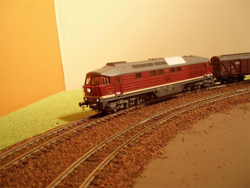

Ook gras gezaaid in de "nieuwe" bocht, en de Ludmilla met goederenwagons:
Als de lijm droog is zal ik in het gebied rond de lokloods nog wat groen aanbrengen. En het gras in de "nieuwe" bocht ziet er op de foto's wel erg groen en egaal uit. Binnenkort maar eens wat boompjes bestellen en andere groentinten.

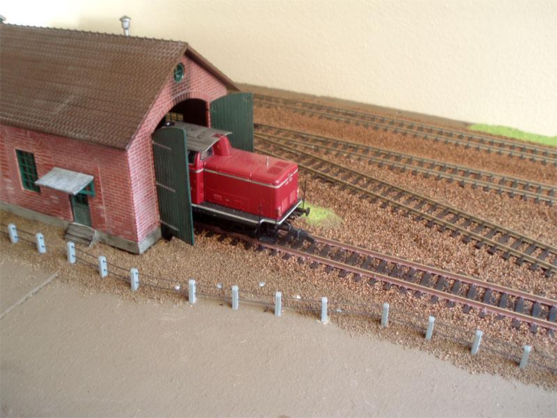

En het staaldraad is door de eerste betonpaaltjes gegaan:
Door de spanning van het staaldraad zijn een aantal betonpaaltjes afgebroken.
Ik ga nieuwe betonpaaltjes plaatsen maar dan de bocht minder scherp maken.

Vanochtend zijn de herstelwerkzaamheden uitgevoerd en geslaagd, nu alleen nog opnieuw zand strooien:
