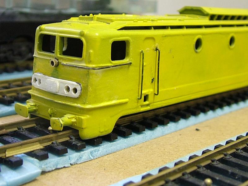

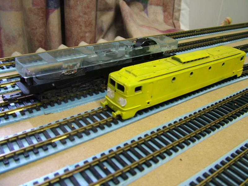

een paar jaar geleden heb ik op eurospoor een berlijns blauwe Lima 1300 gekocht voor 8euro. Hij was er ernstig aan toe maar ik nam hem mee als omspuitprojectje. daarna meteen ijverig begonnen maar het kwam stil te liggen.
vandaag heb ik het projectje weer uit de grabbeldoos gehaald en ben er weer mee verder gegaan:
net uit gevonden.. met 2 klonten plamuur op de voorkant
Het plan is om er een 1302 van te maken in laatste versie met groot NS logo. Daarvoor moet de voorkant aangepast worden.
Verder breng ik wat handgrepen aan en misschien nog wat details op de draaistellen en dak. t.z.t. koop ik er nog mooie pantograven voor, maar weten jullie nog dingen die ik eraan kan pimpen?
mvg
Bart

Leuk project. Even een tip (of eigenlijk 2
): ik zou de gele verf van de kap halen met bijv. Blue Wonder, dat komt de strakheid ten goede. Ook zit volgens mij de balk met front-en sluitseinen te hoog. Op foto's van 1300'den tijdens de ombouw in het echt is te zien dat deze lager zaten dan de oude frontseinen.
Ben benieuwd naar het eindresultaat!

Allemaal alvast bedankt voor de tips! Ik ga zeker kijken wat er mogelijk is.
Maarten; de balk zit inderdaad een milimeter te hoog volgens mij, dat ga ik nog proberen te veranderen. (had het zelf nog niet ontdekt!)
De handgrepen zijn van 0.5 milimeter metaaldraad gemaakt (toevallig dit keer faller carsysteem draad) je boort een gaatje in de kap en buigt wat metaaldraad en dan is er een handgreep!
mvg
Bart

Om verder te eikelen: de balk is ook wat te dik. Ik heb ooit voor Chris een paar balkjes gemaakt die precies op maat waren, maar die draak gebruikte ze vervolgens niet. Misschien heeft ie ze nog?

Citaat van: Floris Dilz op 29 April 2008, 19:30:36
ik wilde hem ook te verlagen door er een eindje van boven af te veilen
beide problemen daardoor opgelost.

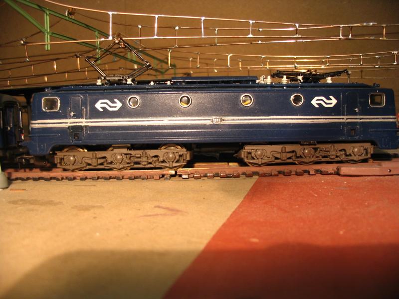

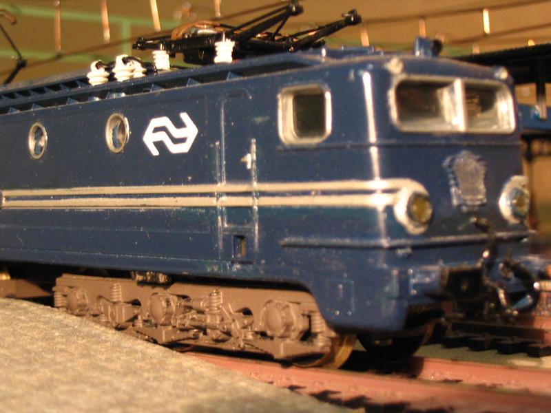

@Bart, in plaats van de standard glasbak kun je Kristal Clear gebruiken voor de beglazing, zie foto.
