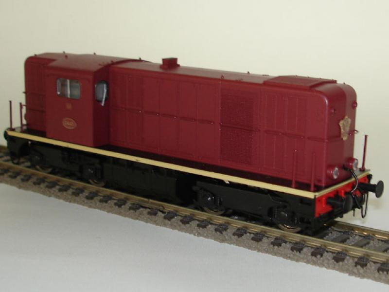

Toch de stoute schoenen maar eens aangetrokken en op zoek gegaan naar een beter lijkende kleur roodbruin voor de Roco 2400. De door Roco gebruikte kleur komt nl. aardig overeen met die van de huidige VSM-locs,  de kleur daarvan lijkt door de VSM  te zijn overgenomen van een Roco 2200 en die kleur heeft in mijn herinnering weinig te maken met het oorspronkelijke NS-bruin dat eerder tegen donkerrood aanzat (zie ook de foto's in 'Diesellocomotieven in Nederland', daar zitten verschillende kleurnuances tussen maar ze zijn vrijwel allemaal een stuk roder dan de Roco)
Met een beetje mengen en roeren kom ik voorlopig uit op  Humbrol 20 (glanzend donkerrood) met een klein beetje  Revell 83 (mat roestbruin). Mengverhouding heb ik niet precies uitgemeten maar ik denk ongeveer 4 delen rood op 1 deel bruin. Als je dat mengsel in een DUN laagje verspuit droogt het zijdemat en geeft het een rijke roodbruine tint, misschien nog iets te rood maar volgens mij zit het nu dichterbij de werkelijkheid dan het Roco-bruin.
(niet helemaal scherp, maar voor de kleur maakt dat niet uit)
Benieuwd of iemand iets beters weet te verzinnen? Het voordeel van de 2400 is dat de kap heel eenvoudig is over te spuiten, geen biezen of zo, losse nummerplaten, de belettering hoort er voor tijdperk 3 toch niet op...  en eventueel kun je op een oude DKM oefenen  ;D

Keurig Arjen,
Dit lijkt er beter op inderdaad!

Arjen,
Dat is toch wel wat roder dan deze originele ...
En op Bert's Hall of Trains is een foto uit 1969 te vinden van een DE 3 met een NS 2400. Duidelijk te zien dat er meer bruin in zit.

hmmm, die kleur is wel erg variabel op diverse foto's. Ik merk van mijn eigen model trouwens ook dat het er heel erg van afhangt hoe je het belicht... in de volle decemberzon onder een bepaalde hoek lijkt mijn rood alweer een stuk bruiner...
Ik blijf er bij dat ik er niet zo gek ver naast zit.

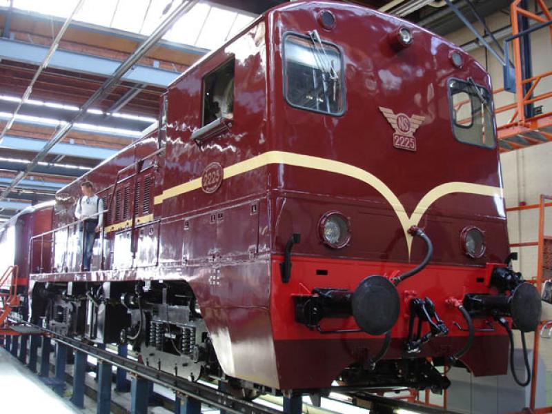

De SMMR heeft een zeer gedegen kleurenonderzoek gedaam maar het echte NS-roodbruin. Resultaat is een perfecte 2225 in absoluut de juiste kleuren. Die zelfde kleur had de 2400 ook (roodachtig bruin, geen bruinachtig rood  ;D ). En dat is wat anders dan het chocoladebruin van de VSM-diesels en de Roco modellen. Let wel dat kleuren op een kleiner oppervlak (lees een modeltrein) er anders uitzien dan in werkelijkheid. Zou je exact de grootspoorkleur op je model spuiten dan kon ie wel eens erg rood worden.

Die 2225 ziet er inderdaad schitterend uit, alleen een stuk glanzender dan de meeste roodbruine locs die ik vroeger ben tegengekomen  ;D . Hoe hebben ze trouwens de juiste tint achterhaald?

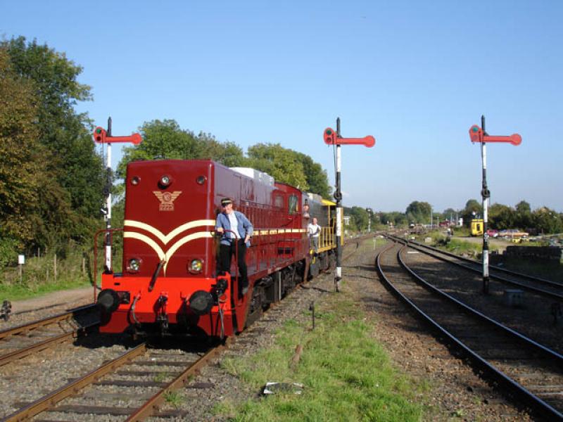

De juiste kleur bruin voor deze Ns2225...is men tijdens werkzaamheden aan het machinistenhuis tegen gekomen. Volgens mij kwam deze kleur bruin naar voren tijdens het verwijderen van oude verfresten van het dak nabij het regengootje. Correct me if i'm wrong.
Advies voor de VSM: 'Ga eens langs bij de SMMR om aan de juiste NS bruine kleur te komen voor de locomotieven in eigen beheer!' ;) Alhoewel? Hoe zit dat met die VSM 2530? Is deze wel al aangepast naar de originele bruine kleur?

Laat een ieder nou maar lekker zijn eigen rood-bruine kleur gebruiken, anders wordt a) alles hetzelfde en b) wie zegt dat de nu gevonden kleur de originele kleur is. Dat weet je gewoon niet, het is een benadering. De lakken zijn ook niet gelijk aan vroeger dus origineel krijg je het toch niet. Dan moet je het in ongerestaureerde staat laten. ;)
