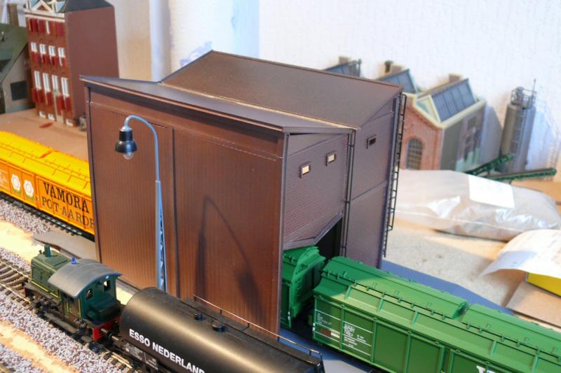

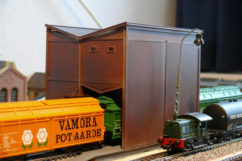

Zo het gebouw zit in de verf, het is wat aan de donkere kant geworden dus ik ga
nog een paar panelen vervangen door nieuwe inzetstukken die iets minder
dik in de verf zitten, misschien dat er nog een paar mede forummers hun mening over de
onderstaande foto's kunnen geven.
Ik gebruik gemaakt van spuitbusjes Tamiya Nato Brown en Gun Black.
Overigens zijn de foto's gemaakt met de halogeenspotjes die ik
normaal altijd aan heb boven de modelbaan.
(dus geen zonlicht want het is bewolkt

Hey Robbert,
Het wordt mooi man!
Leuk dat je je vorderingen hier zo bijhoudt.
Gerard
Zie
washtown topic
Berichten: 12179
Schwarzburg-Neuffen-Bahn
Re: Kopstation "Lauwersmeer" - (Baanplan H0)
Reactie #107 Gepost op:
17 March 2009, 11:47:01 »
Heel mooi, maar inderdaad misschien, zoals je zelf al schreef, aan de donkere kant en ook iets te weinig kleurvariatie. Niettemin:
Maurice K
Berichten: 535
Ooit komt het af....en dan maak ik het weer anders
Reactie #108 Gepost op:
17 March 2009, 13:33:38 »
IK vind het wel mooi die donkere kleur. Het is tenslotte een vuil stort. Misschien kan je wat met de kozijnen, hekwerk en boeiborden doen.
Als je deze kleurt is het ook een wat minder donker blok.
Maar lekker bezig, ga zo door.
Groet Maurice
Dennis H0
Berichten: 711
Reactie #109 Gepost op:
18 March 2009, 09:07:48 »
ziet er naar mijn mening prima uit... mooie plaatjes allemaal weer
MVG
Dennis
RobbertJan
Berichten: 3547
Mcn NSR Groningen.
Reactie #110 Gepost op:
18 March 2009, 16:41:46 »
Bedankt voor de reacties!
Ik zat inderdaad te denken aan het schilderen van wat onderdelen zoals
de kozijnen om deze iets meer uit te laten komen.
Gelukkig zitten alle wandjes los in het geraamte van het gebouw en kan ik
het geraamte nog even lichtjes behandelen met een lichte grijstint om zo
het gebouw iets meer kleur te geven.
Er komt nog een "groot" Vam logo op de zijkant dit zal het één en ander ook een beetje
breken en mooier doen lijken.

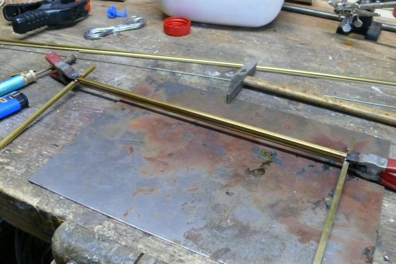

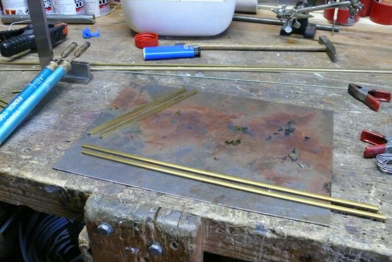

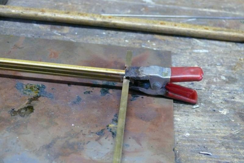

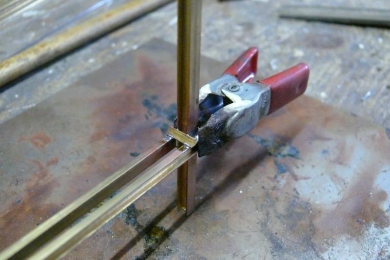

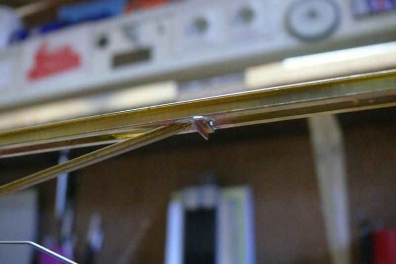

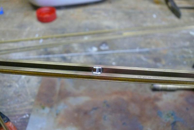

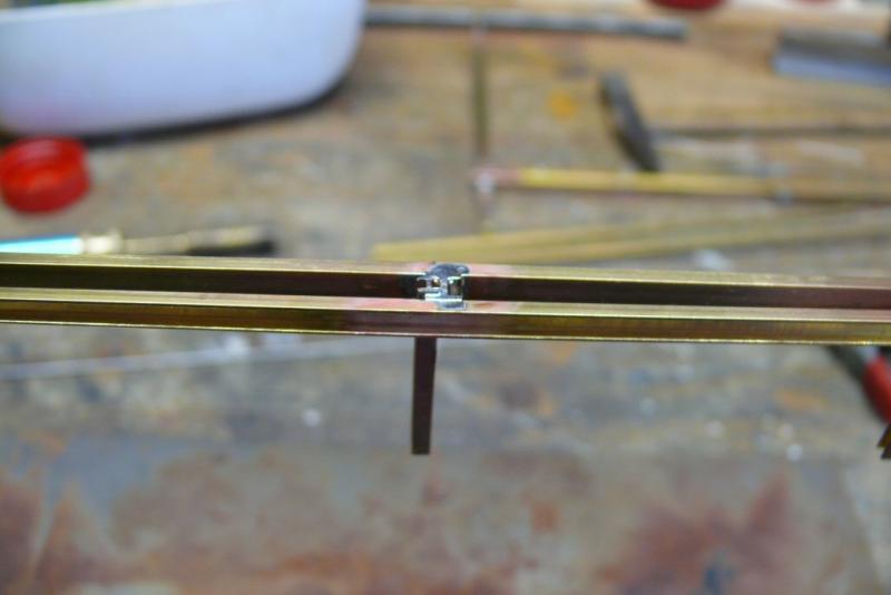

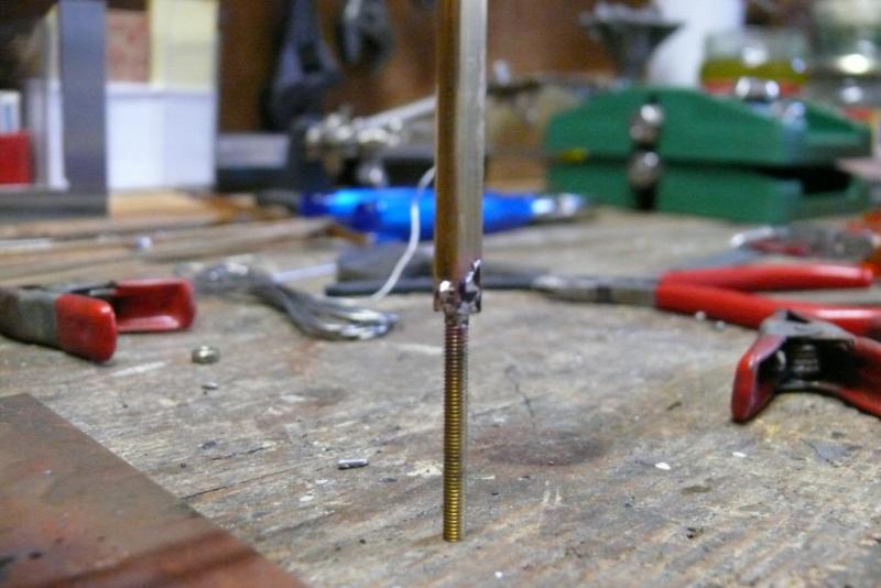

3 spoor overspanningen van messing:
Het begint met materiaal zagen;
H profiel 4x4 mm 135 mm lang en U profiel 3x2 mm 270mm lang.
Daarna het geheel solderen, met een beetje oversteek van het U profiel á 3mm.
Gesoldeerd met gewone soldeer en s39 voor het vloeien.
En dan in nog geen 5 minuten werk het eerste resultaat, een overspanning.
Direct al een stuk steviger als de eerder gemaakte styreen overspanningen die ik nu
als mal gebruik voor het messing model.
Uiteraard moet het wel realistisch overkomen en dus netjes dwarsondersteuningen
onder de horizontale liggers.
Hiernaa tussen de horizontale liggers op 2 plaatsen H profielen gesoldeerd
ook 4x4 om zo te voorkomen dat de liggers naar elkaar toe gaan staan, en
ze dienen als ophangpunt van de verticale balken.
Geeft ze extra stevigheid en draagvermogen.
En een extra H profiel om de verticale balken te ondersteunen, net als 1:1.
Schroefdraad er onder gesoldeerd zodat het makkelijk te bevestigen is.
En geheel af
Cranmore Road. Brits 1:43,5

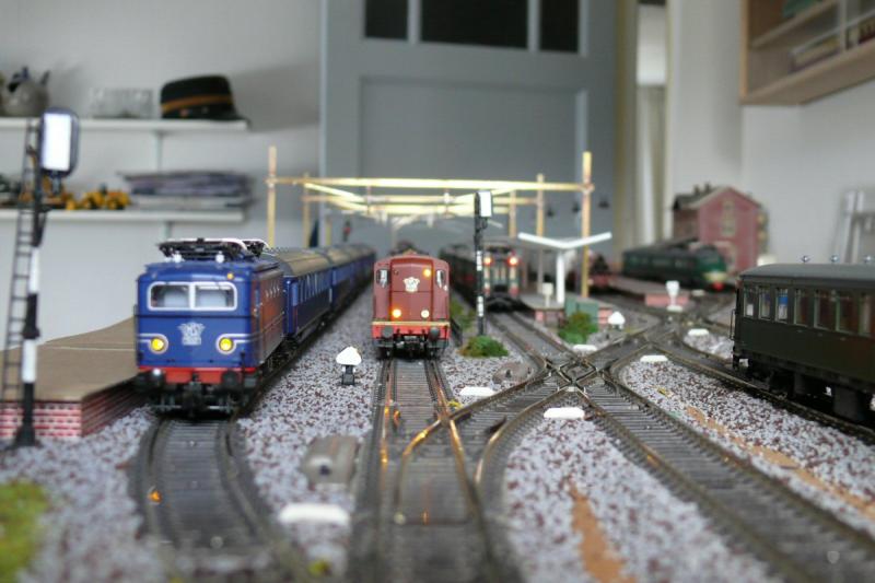

De laatste weken niet veel gebeurt op de baan, maar des te meer met het materieel
Diverse loccen en treinstellen zijn voorzien van decoders, o.a.
- NS 230 Sik.
ESU lokpolit Micro
- NS 521 Hippel.
ESU LoPi V3
- NS 1110.
ESU LoPi V3
- NS 2201.
ESU LoPi V3
- NS 2404.
ESU LoPi V3
- NS 2427.
ESU LoPi V3
- NS 343 & 329 Hondekoppen.
Lenz Silver Decoder
- NS 9103 Blokkendoos.
ESU LoPi V3
- NS 9411 Blokkendoos stuurstand met functiedecoder.
ESU Fx 3.0
- NS 9460 Blokkendoos stuurstand met functiedecoder.
ESU Fx 3.0
- NS RD 7654 Plan - D met funtiedecoder.
ESU Fx 3.0
- NS B 7852 Plan - D sluitseinen d.m.v. gele funtiedraad (F0)
- NS C 7819 Plan - D sluitseinen d.m.v. witte funtiedraad (F0)
- Dapol Railstofzuiger
ESU LoPi Basic
Alle materieel heb ik zoveel mogelijk voorzien van de gangbare seinbeelden
waaronder front/sluitseinen, rangeerlicht en voor rijtuigen binnenverlichting en sluitseinen.
De Plan - D rijtuigen rijden in een vaste set van 5, gezien dat precies past.
De funties zijn als volgt ingedeeld:
- F0: Sluitseinen, d.m.v. de rijrichting wisselt deze, de funtiedecoder heeft een apart adres
gezien anders de loc bij het inschakelen van de verlichting in de rangeerstand gaat rijden.
En ik heb niet de mogelijkheid om met mijn Mulimaus deze funties te mappen.
Tevens wordt er nog wel eens alternatieve tractie ingezet dus is het niet noodzakelijk
- F1: Binnenverlichting RD rijtuig
- F2: Binnenverlichting RD rijtuig (keuken etc)
- F3: Binnenverlichting 2 rijtuigen aan 1 zijde van de RD
- F4: Binnenverlichting 2 rijtuigen aan 1 zijde van de RD

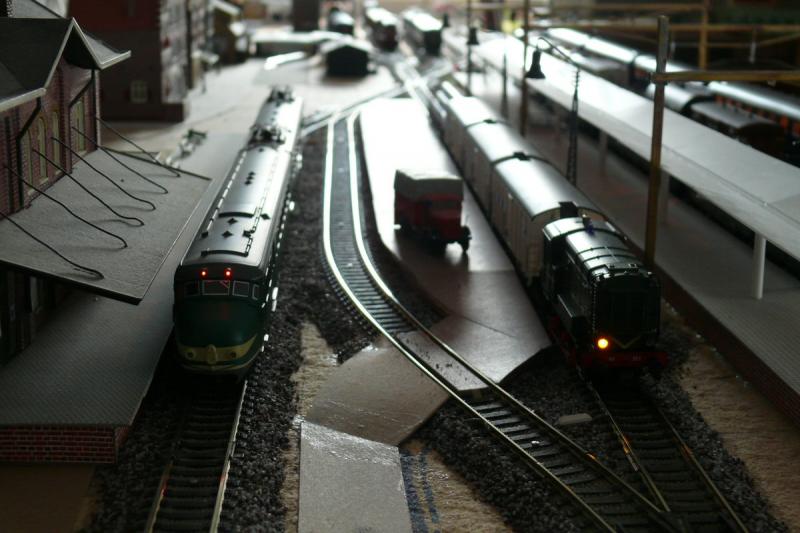

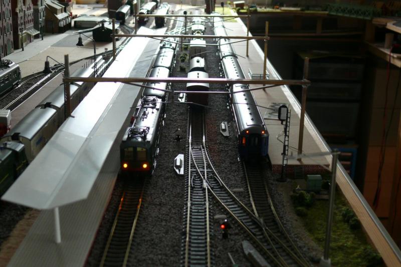

Tevens nog een paar plaatjes waarop ook de messing bovenleiding te zien is, door materiaaltekort
ben ik nog niet toegekomen aan nummer 4 welke afwijkend is.
Roco NS 1110 omgekeerde L, 2427 Omgekeerde L en Blokkendoos met sluitseinen.
Roco NS Blokkendoos met 2 punts frontsein en Plan - D rijtuig B 7852 met sluitseinen en binnenverlichting.
Piko's Hondekop en Roco's NS 521 met Rangeerlicht, tevens heeft deze loc het omgekeerde L sein
en schakelbare sluitseinen (en slechte stroomafname maar dat is bekend
Morgen hoop ik verder te kunnen met de scenery, even een inhaalslag maken.

Erg fraai al die front-sluitseinen. Dat heb je weer mooi gedaan !
