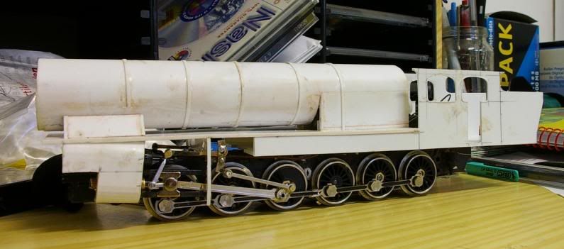

vanwege de totale verveling en het feestdagengezeik ben ik maar weer eens wat gaan doen, weer een lekker smoesje om me nergens mee te hoeven bemoeien. Eerst was het plan om een SS1250/DD52-mallet (1D'D) te maken maar omdat ik natuurlijk wat stukken drijfwerk kwijt was ging dat niet door. Plan B: Een 1F1 tenderloc. De asindeling 1F1 heet naar deze locs "javanic", dus dan wil je er ook een he... De schaal is ongeveer Sm, in dit geval 1:66,6 op 16,5 mm-spoor (de normale indische spoorbreedte is kaapspoor, 1067 mm)
Vandaag maar fluks de slijpschijf in een stel piko 55'ers gezet, cheapig motortje van Piet erop, ouwe mehano-worm en gaan. Het frame is knikbaar gemaakt tussen de 3e en 4e as
Ik moet de flenzen van de middelste 2 assen nog wat afdraaien want in bogen raken ze elkaar nu, op zich is het ook nog realistisch want in het eggie hadden de middelste 2 assen ook kleinere flenzen om ze nog enigszins door een boog te krijgen. De geplande inzet op bochtige berglijnen werd toch geen succes, ze reden later goederentreinen op vlaktelijnen.

alles is aangedreven, de tandwielen van de oude piko's zijn grof genoeg om een beetje speling op te vangen

mnwah, geen echt imperialistische tefereeltjes of zo.... ik bouw m zoals ie in 1970 als vies oud ding rondscharrelde met 3 kleine rijtuigjes erachter. Scheelt een hoop in de bouw van ander materieel en ik kan eens lekker weatheren.

sommigen hadden m al in rijswijk gezien, hijs weer wat verder. In rijswijk zat ik nog wat te klooien met de schaarstang die wat te kort was, eventjes wat piko-rommel halfzacht verlengd en zo, maar dat was het toch niet helemaal dus thuis maar even 2 andere schaarstangetjes uit het drijfwerkledematenlaatje gevist. Nu is het drijfwerk dus compleet het jolijt, het loopt.
jaj.
nu eens met de loopassen gaan eikelen ofzo.

Ziet er al leuk uit. Maar gebruik jij nou extra ranzige lijm, gezien de bruine vlekken?
Maarten
stig
Berichten: 10080
Re: indonesisch locje (SS 800/PNKA F10)
24 January 2008, 08:00:15 »
Die bruine vlekken had ik ook al vrij snel als je wat geschuurd of gevijld hebt: (rookkast) Het styreen is dan ruw en kan vuil opnemen. Met jif waarschijnlijk wel weer schoon te krijgen...
Nervensäge.
Berichten: 9898
25 January 2008, 10:37:04 »
ja of je negeert het gewoon.
Ik had toen ik de ketel aan t frutten was nog een baal bruine verf aan mn fikken van het maken van schrootladingen voor wat wagentjs bij railz, mn handen dan helemaal afpoetsen kost mij echt veelteveel moeite dus ach, dan zitr er maar wat bruin op het styreen dat toch nog overgeschilderd wordt. Enne ewout, wanneer is dat brik nou klaar?
