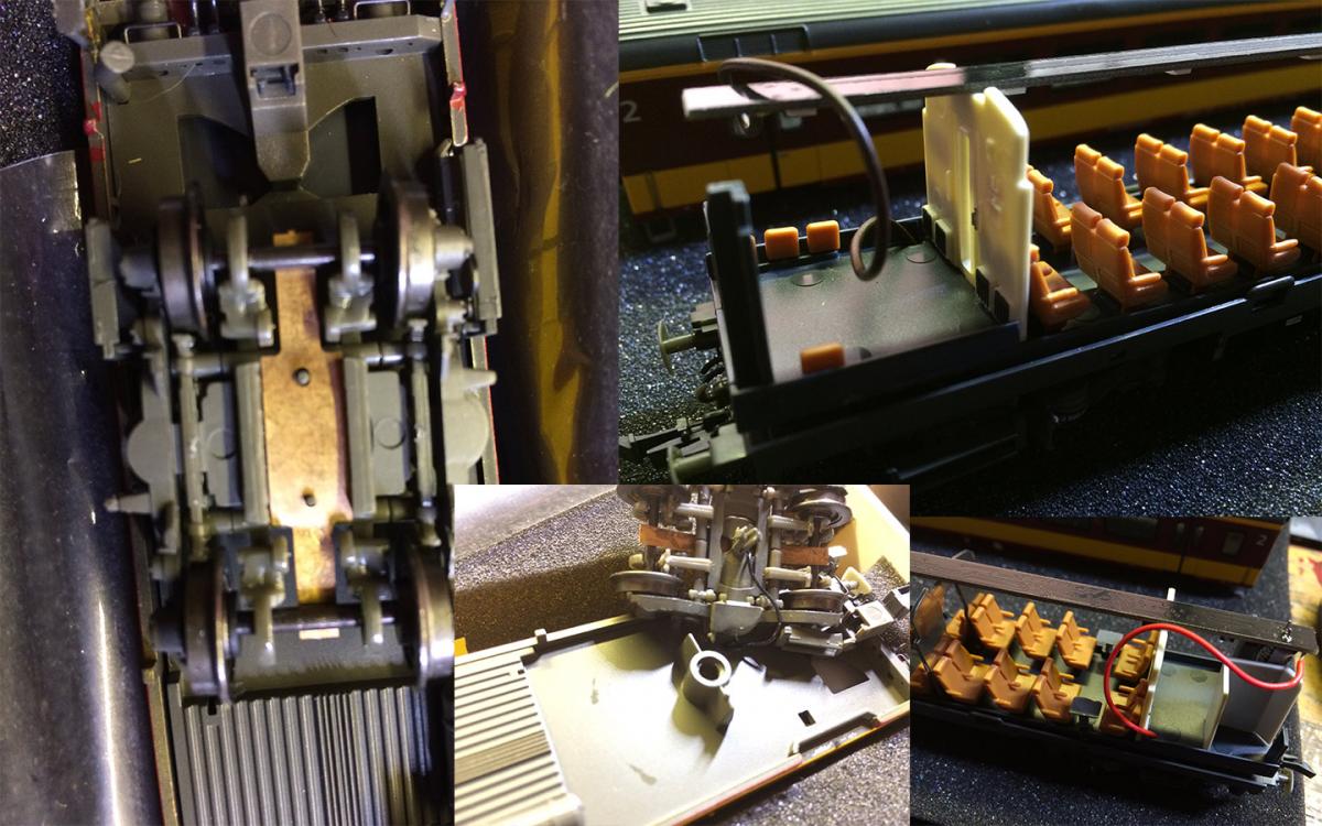

Er zitten twee koperstripjes in het plastic zakje met onderdelen. Ik heb 3 setjes en sommige hebben alle 6 stripjes in hetzelfde zakje (2 voor elk van de 3 wagons), en sommige 2 per zakje. Hier kun je een dun draadje aan vast  solderen. Als je de wagon opent zie je dat er aan de bovenkant van de wanden in het midden een soort inkeping zit. Hier kun je de meeste ledstrips prima in kwijt. Ik heb zowel huffing-tonic als digikeijs strips met success ingebouwd. Eventueel kan ik vanavond wat foto's maken.

Hier een foto van de benelux ICRm van LS Models:
Let op dat de dikte van de draad die je ziet als de kap eraf is, eigenlijk te dik is. Deze heb ik meteen voorzien van dunner draad zodat deze niet schuin gaat staan

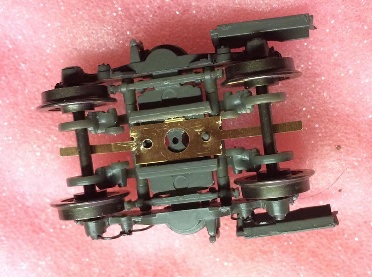

Ik heb aangepaste Roco stroomafnemers gebruikt. Verder telkens twee of drie rijtuigen elektrisch gekoppeld.

Deze stroomafnemers kan je ook vlot kopen via bvb E-Bay Duitsland.
Ik behou de 3 lipjes ( 2 onder en 1 op de as )
Andere tip :  tussen het lipje en de as even heel klein beetje aantippen met het beruchte/beroemde ATF en je hebt een bijna flikkerloze verlichting en practisch geen rolweerstand meer daar deze de wrijving zo goed als wegneemt  ;)
Dat is inderdaad bijna bizar te noemen hoe goed dat werkt, ik was ook een beetje sceptisch maar heb een maand geleden ook "ATF-Dexron II-D 1L" besteld a EUR 12,-.
Volgens mij kan ik daar vrijwel oneindig mee doen (als ik het alleen voor de hobby gebruik).
Met een wattenstaafje het lipje en het contactdeel van het wiel en de rails aangetipt en in 99 van de 100 gevallen het flikkeren opgelost (het overgebleven geval was een stroomafnemer die niet goed vast zat)
