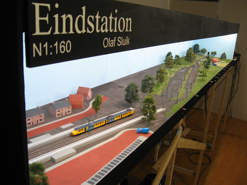

Hallo
Zo even een update er tussendoor. Ik heb het 4.5mm MiniNatur gras geplaatst met de RTS greenkeeper 35KV. Wordt al een mooie ruige berm / weiland. Het is nog de bedoeling om wat onkruid, bloemetjes en struikjes te maken.

Hallo

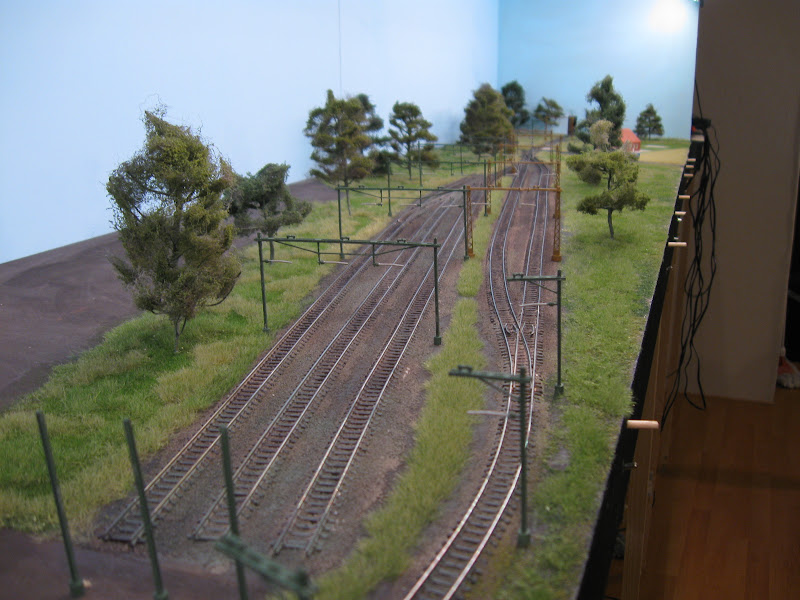

N scale vlog 127 is nu online:
https://youtu.be/i4XQ_r223ik
Meer foto's op mijn blog:
http://bouwwerkenvanolaf.blogspot.nl/2016/...-nu-online.html
De modelbaan wordt steeds groener! De eerste bomen staan er inmiddels ook. Ik heb ook een ritje met de treinen gemaakt. Hier en daar stoppen de loks nog op de wissels maar dat komt omdat (hoop ik....) er nog geen polarisatie is.

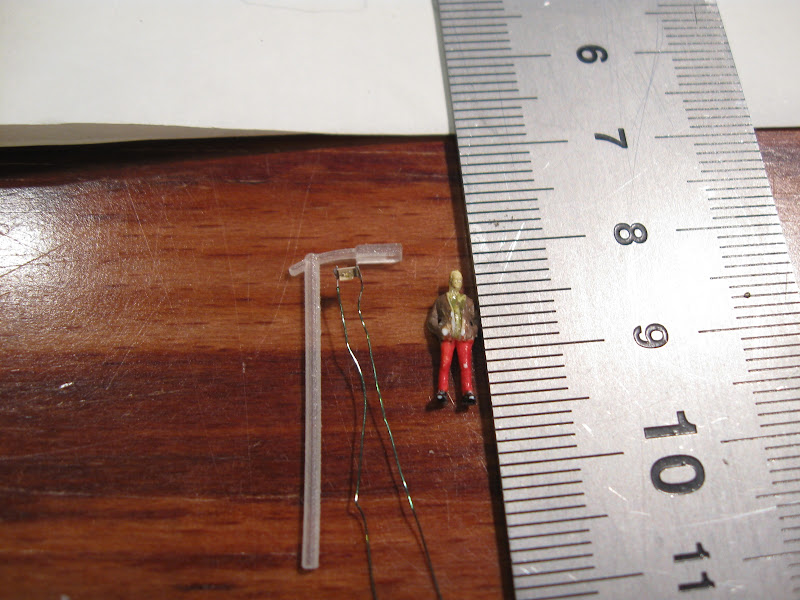

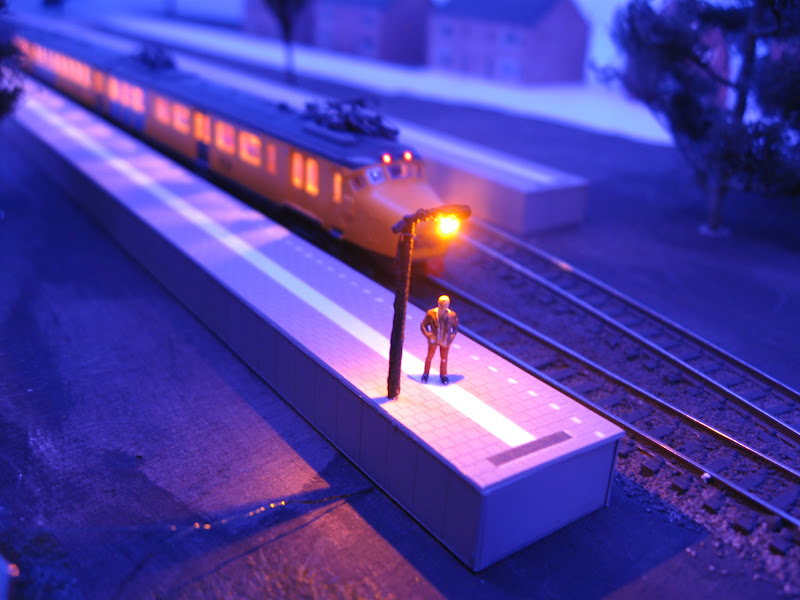

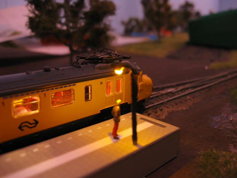

N scale vlog 129 Logo frieslijst, perronverlichting is nu online.
https://youtu.be/eBW3N5YnE-M
De perronmast is een eigen 3D print. De 0603 led is de KP1608SYCK en het lakdraad is 0,15mm RRP-G-105.

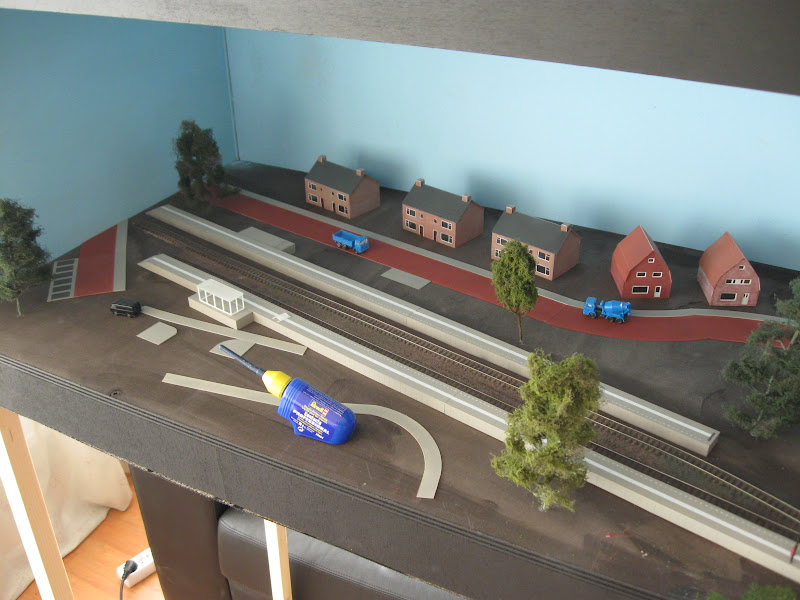

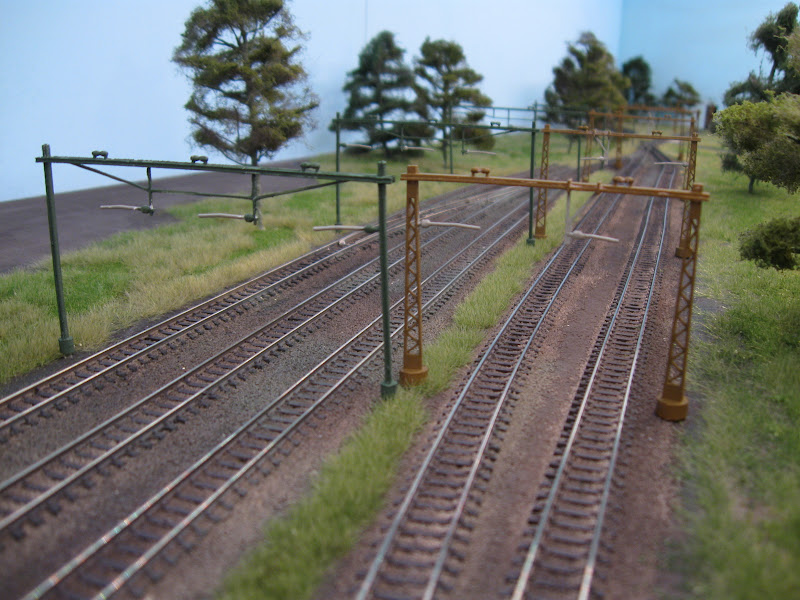

Hallo

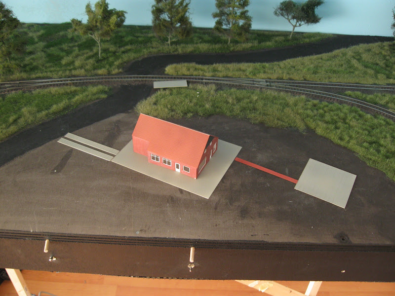

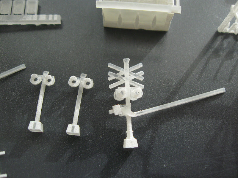

N scale vlog 132. 3D modellen binnen. Bouwupdate. Webshop is nu online:
https://youtu.be/KIMl0EMy9A4
Mijn bestelling met mijn 3D modellen zijn nu binnengekomen. In de set zitten bovenleidingsportalen, straatlantaarns, perronlantaarns, fietsen en ondergrondse afvalcontainers.
In de vlog de volledige review van de modellen.
Ik heb ook een Shapeways webshop geopend zodat jullie de modellen ook kunnen kopen.
De bestrating van het stationsplein is nu ook af. Bij de boerderij is nu ook een grasveld en er is een graanveld gemaakt.

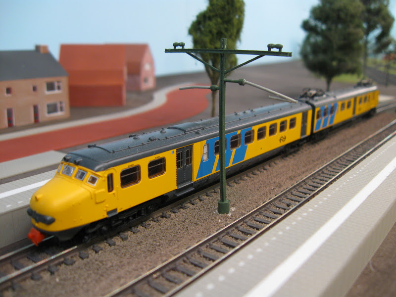

T.Spat
Berichten: 2980
Re: Beursbaan: eindstation
Reactie #44 Gepost op:
04 March 2016, 23:43:38 »
Die bovenleiding ziet er netjes uit, haast niet te zien
dat dit in N is....
