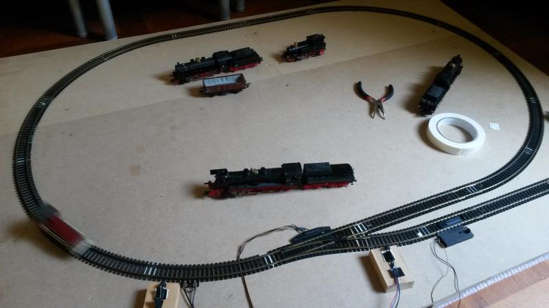

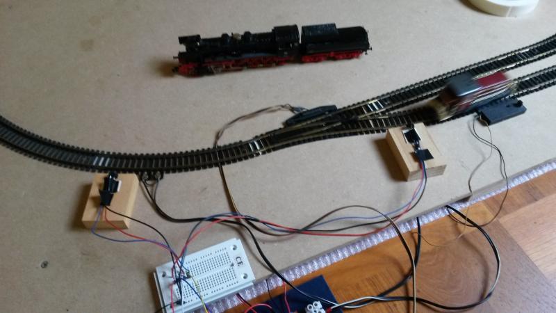

Geïnspireerd door zijn voorbeeld heb ik ook een analoge testbaan met arduino besturing gebouwd
In dit draadje wil ik eea gaan beschrijven en hopelijk met jullie input verder gaan uitbouwen

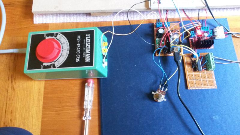

De hardware bestaat uit een oude fleischmann trafo, een arduino nano, een LM298 motorshield, een ULN 2803 tbv wisselsturing en een 2 tal TRCT5000 lichtsluisjes.
5 volt voor de arduino etc  wordt gegenereerd door een dc-dc converter omdat de gelijkgerichte wisselspanning van de transformator toch in de orde van 18-20 Volt zit. Genoeg om de ingebouwde regulators van de arduino en het het motorshield op te blazen.   :( :( :(
Indien gewenst zal ik het schema wel op papier zetten maar eea is erg standaard
Software en een filmpje van het resultaat komen in de volgende post   :P

    if (leesSensor2() )   {  // de trein gaat vooruit tel bv 3 rondjes, zet dan de wissel om naar station

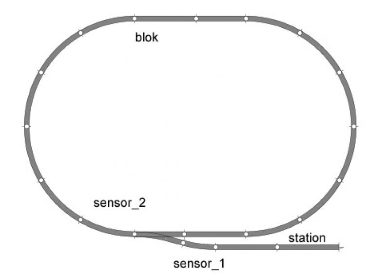

In opzet een erg simpele dienstregeling:
trein stopt bij station, keert om, gaat naar hoofdspoor, keert om, rijdt 3 rondjes, gaat naar station   ???
Volgende fase 2 treintjes, 2 stations

@Bert: ik heb met een Multimaus en de digitale interfaces van Rosoft heel gemakkelijk een DCC baantje kunnen bouwen.
Werkt prima maar is vooral een kwestie van goed lezen wat er in de handleidingen staat
Arduino is een leuke manier om te kijken of het ook anders kan.  Hardware is heel makkelijk verkrijgbaar en met wat fantasie knoop je allerlei zaken aan elkaar  De uitdaging die ik me zelf gesteld heb is een baantje waarin autonoom 2 treintjes rijden

de besturing in actie   ;D
<a href="https://www.youtube.com/v/HqNdlAGVY90" target="_blank" class="new_win">https://www.youtube.com/v/HqNdlAGVY90</a>
« Laatst bewerkt op: 19 August 2015, 21:15:53 door dickkoning »
  • Berichten: 27270
    • Pagina van klaas
Re: Analoge modelbaansturing met Arduino, variatie op het thema
« Reactie #6 Gepost op: 19 August 2015, 20:53:04 »
Ik zie niet veel actie. Krijg een boodschap: Meld je aan om deze video te bekijken. Zo krijg je geen hoge kijkcijfers. ;D
dickkoning
  • Berichten: 140
« Reactie #7 Gepost op: 19 August 2015, 20:56:40 »
is ook een erg saai filmpje ;D
zal eea gaan uitzoeken
  • Berichten: 27270
    • Pagina van klaas
« Reactie #8 Gepost op: 19 August 2015, 21:15:58 »
Nu werkt het wel. Inderdaad doodsaai. ;D

de bedoeling is 2 treintjes te besturen met 1 microprocessor. Dat geeft dus zo wie zo kans op een botsing, ergo een veel spannender filmpje. Gaat wel een paar weken duren ;D ;D
