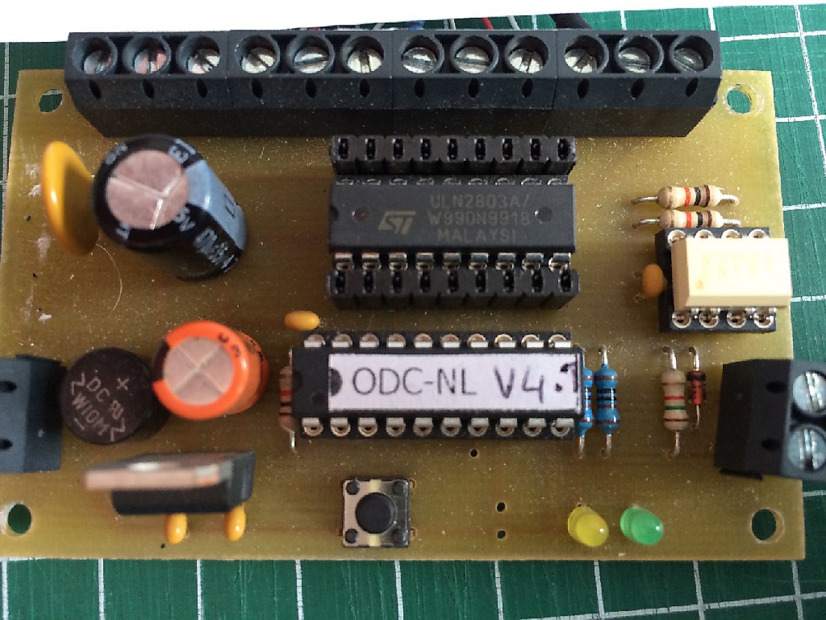

@Reinout
Je hebt al antwoord van Timo. Deze printjes zijn 10 x 5 cm en hebben me vandaag 19,52 euro gekost. Dat was totaal $ 21,33 ($ 14,90 voor de prints en $ 6,43 verzendkosten). Het bedrag in euro's berekent PayPal met dagkoersen.
@Gerard
Lastig he, zonder schema. Ik sluit dingen niet graag verkeerd aan. De diodes zijn daar alleen een rem voor. Waarom dan drie? Omdat iedere module in staat is 3 Amp te verstouwen heb er 1 per dc-dc-converter op gezet. Zelfs de printbanen naar de diodes heb ik apart naar de diodes gevoerd.
Als de printen in goede orde zijn aangekomen (duurt een dag of 10), dan ga ik alles daarvoor (KiCad-files en gerber-pakketje) op mijn eigen website zetten.
Belofte maakt schuld; dus ook een update van de APM-printen (onderaan de afbeeldingen)

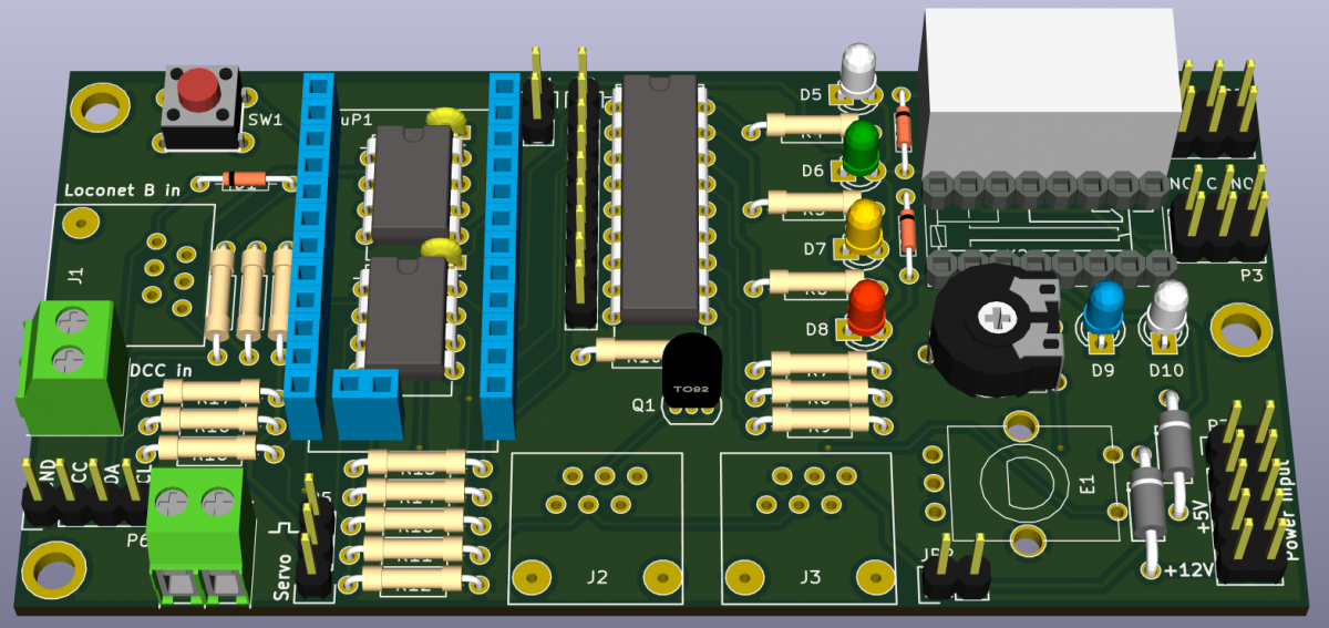

Wat zit er op?
Voor een beter zicht op de print de RJ12 connectors en de rotary-encoder weggelaten
Blauwe headers - Arduino Pro Mini - mijn versie heeft A4 en A5 op de plek van de 2-pol header
Linksboven een drukknop - samen met de drukknop van de encoder heb je dan 2 druktoetsen
Links in het midden DCC-in - met 2 schroefconnectoren of via J1 (LocoNet B bijv. waarbij alleen het DCC-signaal is aangesloten)
Helemaal links vooraan - i2c aansluiting
Daarnaast DCC-out - alleen 2 schroefconnectoren
Dan 1 servo
Midden voor J2 en J3 - LocoNet in/out met de jumper rechts kun je 12 Volt op de connectors zetten
4 LED's rechts van het midden - Bedoeld voor een sein, als je Nederlands denkt een sein met een extra licht (lichtbak of rangeersein)
Rechts van boven naar beneden
Grijze header en wit blok - 2 relais - welke er in kunnen laat ik een volgende keer zien
Instelpotmeter - iets voor een analoge ingang, ga ik o.a. max. snelheid mee instellen
2 LED's blauw en wit - Nog geen bestemming, maar denk aan programmeermode aangeven o.i.d.
Encoder E1 - eindeloze draaiknop met drukschakelaar, kun je ook iets instelachtigs mee gaan doen
Rechts onderaan Power Input - haalt spanningen van die andere print

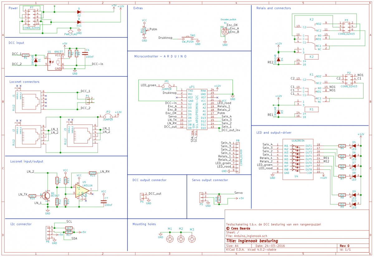

Waarom nou al die mogelijkheden?
iTead levert je 10 printen, als je een prototype stuurt. Voor de Inglenook baan heb ik wat verschillende dingen nodig. Die heb ik op 1 print proberen te zetten.
Welke taken krijgen de losse printjes:
1 - rijregelaar, waar ik een BNLS-boosterHub op ga aansluiten.
2 - wisselsteller, met puntstuk-omschakeling (heb er voorlopig 2 nodig)
3 - ontkoppelaar aansturen (worden er 3)
4 - sein(en) (voorlopig 1, later indien gewenst meer)
Misschien is het wat overkill en had het slimmer gekund. Dit was echter ook een goede oefening om KiCad beter te leren kennen en zelf wat 3D-componenten te maken met FreeCad en Wings. De weerstanden, diodes, headers en LED's heb ik zo gebouwd.
groet Cees

en het schema van het geheel

Ziet er goed uit Cees! Netjes led_groen (waar je volgens mij nu wit of blauw mee bedoelt  ;D) aan Tx, zo geeft het inderdaad geen problemen met programmeren. Enige nadeel is dat je geen Serial voor het debug kunt starten. Of ja, dat kan wel, maar niet tegelijk met led_groen/drukknop in een functie. Nouwja, je kan niet alles hebben ::)
Nog twee vraagjes:
-Waar gaat DCC_out_inv heen?
-Waarom voer je juist de onversterkte versie van de ledjes uit en niet pas achter de ULN?
Timo
Cees Baarda
  • Berichten: 167
  • hcc!m-IG
    • hcc!m
Re: Rangeerpuzzel (Inglenook) met Arduino besturing
« Reactie #48 Gepost op: 14 April 2016, 22:07:05 »
Ja Timo,
onderweg van gedachten veranderd en LED-groen blauw gemaakt net als Led rood nu wit is. Eigenlijk om onderscheid te houden met de "sein"-LED's
DCC_out_inv gaat nergens heen. Was meer een geheugensteun. De library CmdrArduino gebruikt die pin om een geïnverteerd DCC-signaal op te zetten. Dat gebruik ik niet, maar de pin wordt natuurlijk wel aangestuurd.
Die header voor de 2803 is bedoeld voor input aan de APM. Het zijn alle digitale poorten. Zo kan ik ze multifunctioneel inzetten. Mocht ik de LED's buiten de print willen, dan zet ik headers op de plek van de LED's op de print en dan zijn ze netjes gebufferd. Bijkomend voordeel de LED's na de 2803 kunnen dan wat terugkoppeling geven bij gebruik als input voor de APM.
groet Cees.

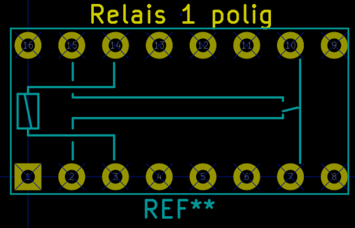

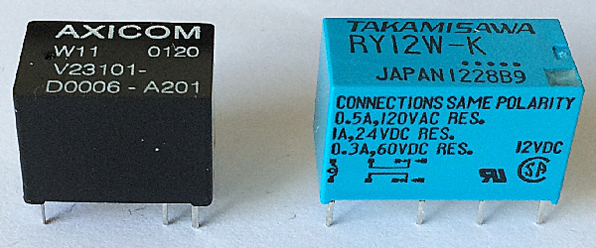

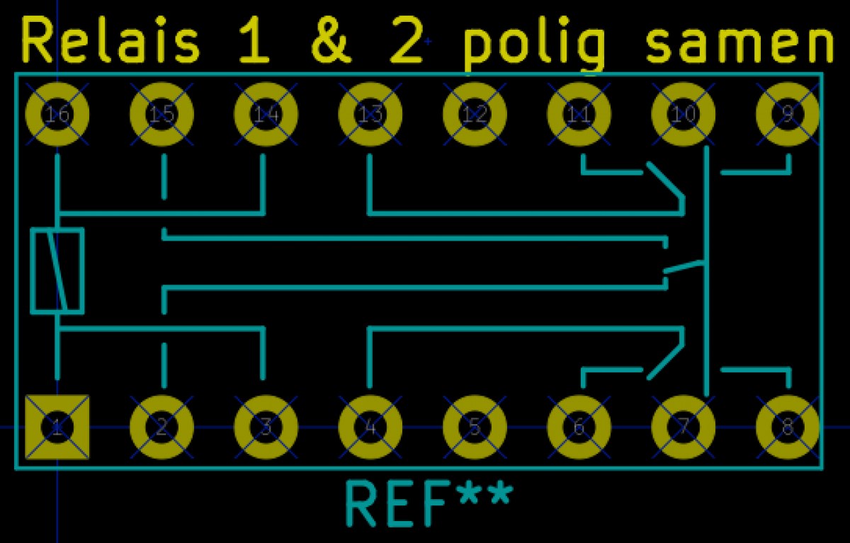

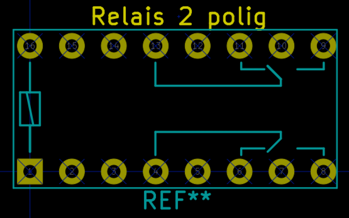

In post #46 iets gezegd over de relaisposities. Ik maak veel gebruik van 2 typen relais, zie foto:
Ze zijn natuurlijk niet pin-compatibel, maar het bleek wel mogelijk het zwarte relais op pennen van een 16 polige IC-voet te zetten die niet door de blauwe gebruikt worden. Op de afbeeldingen zie je: enkelpolig relais,
dubbelpolig relais en
beide samen.
De laatste heb ik gebruikt op de print. E.e.a. heb ik zo bedraad, dat je achteraf nog kunt besluiten welk relais je wilt gaan gebruiken. Zeker in de oefen- en probeerfase is dan het gebruik van een IC-voet voor de relais een handige oplossing.
Er horen natuurlijk ook schema-symbolen bij.
groet Cees

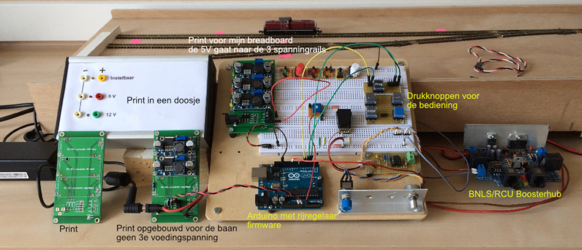

Net na mijn post vorige keer, kwam een pakket melding aan. Naar het postagentschap geweest om de verrassing op te halen. De prints zien er weer goed uit. Gelijk maar eens aan het bouwen geslagen en 3 prints bestukt in verschillende varianten, zie de foto.
Bij het opbouwen van de versie voor de baan ontdekt dat een schroefconnector bij de voeding-ingang ook wel handig was geweest. Ga ik aanpassen in het printontwerp, dat beschikbaar gaat komen.
De foto laat ook de volledige proefopstelling zien voor het testen van de Arduino-software (rijden met drukknoppen, zie filmpje uit vorige post). De Arduino geeft op pin 9 een DCC-signaal af dat naar de BNLS/RCU Boosterhub gaat. Deze combinatie is eigenlijk niet meer dan een "DCC_trafo" voor de locomotief. Het geheel wordt nu gevoed met een laptopvoeding van 3,5 Amp 19 Volt en rijdt voor mijn gevoel naar behoren.
De definitieve versie van de Inglenook print gaat binnenkort naar China.
groet Cees
