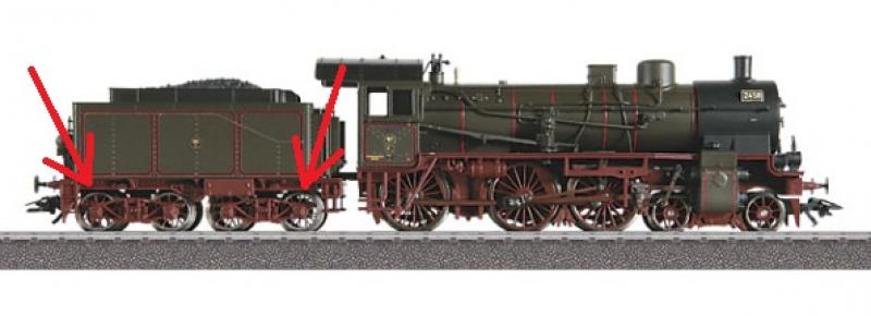

) maar ik zag je bericht. Ik heb zelf pas de P8 van Trix (22023) digitaal gemaakt met een ESU Lopi4 (21-polig) en die liep gelijk goed op de fabrieksinstellingen. Misschien de decoder een keer resetten? Wel heb ik een andere tip: bij mij gaf de loc telkens kortsluiting op wissels en in bochten. Dit bleek te komen omdat de wielen van de tender bij ver draaien het frame van de tender raakten. Deze is van metaal dus maakten beide kanten verbinding en dus kortsluiting. Bij Marklin geen probleem maar bij Trix 2-rail natuurlijk wel. Ik heb dit opgelost door twee lagen normaal plakband (doorzichtig) aan de onderkant tegen het frame te plakken. Zodoende is het frame geïsoleerd wanneer de wielen er tegenaan komen. Waarschijnlijk zal dit wel slijten maar dan kan ik het opnieuw doen.

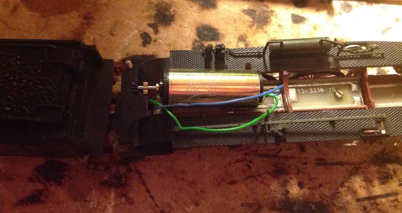

De loc maar eens open geschroefd. Dat was makkelijker gezegd dan gedaan, aangezien de loc bol staat van de details moest de helft er eerst af voordat de kap er af kon. Maar goed, dan heb ik meteen een kijkje in de loc gehad, dus het moest maar. Eenmaal open ziet het er zo uit:
Dit is dan de motor. Er zijn geen kenmerken te zien, behalve dan de paar nummers op de achterkant (voor zover iets ronds een achterkant heeft):

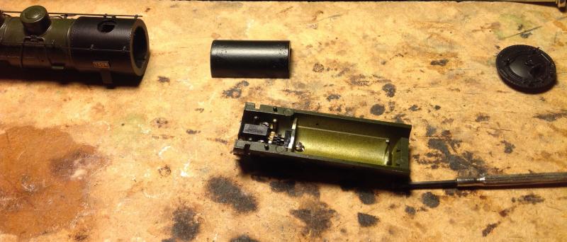

Op de foto logt nog een gewicht en zie je de ketel los liggen. Om er bij te kunnen moet eerst de schoorsteen er af en aan de onderkant van het machinistenhuis moeten 2 schroefjes los.
Enfin, het probleem ligt dus niet hier, aangezien de besturing ervan uit de tender komt. Dus morgen de tender maar eens open maken en dan de printplaat ff op de foto zetten. Wellicht kan daar dan wat af gesloopt worden zodat het ding eindelijk eens goed gaat rijden...

Klokankertje zo te zien. Het kan goed kloppen dat die met de standaardinstellingen van de LoPi slecht rijdt.
In de gebruiksaanwijzing van de LoPi staan wat instellingen voor Trix met Maxon en voor Faulhabers.
