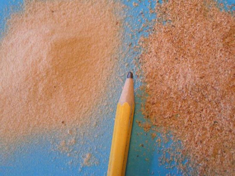

Ja hoor Mario dat mag gerrust hoor ere wie ere toekomt ..ik vond/VIND ze trouwens goed gelukt!!
Hey Michiel,
Het is MDF zaagsel
Met behulp van een bandschuur machine verkregen..
onderstaande afbeelding: links met een fijne theezeef gezeefd...en rechts met een grovere.
Trouwens dit is
een
van de
vele
methoden om een bast- structuur te modeleren/maken!!
Je zult door ondervinden zelf moeten uitzoeken welke je de prettigste methode vind, lijkt mij...

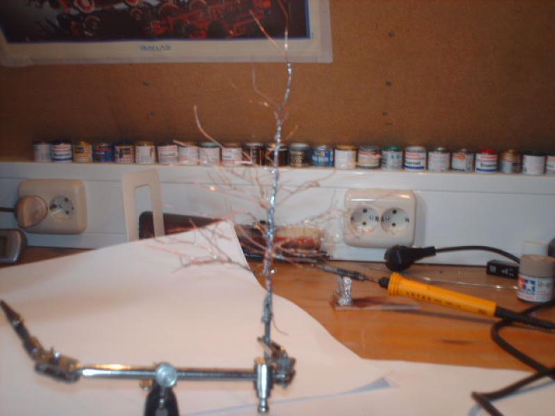

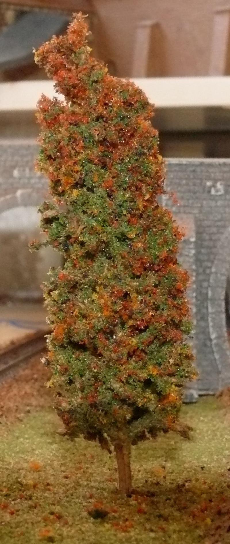

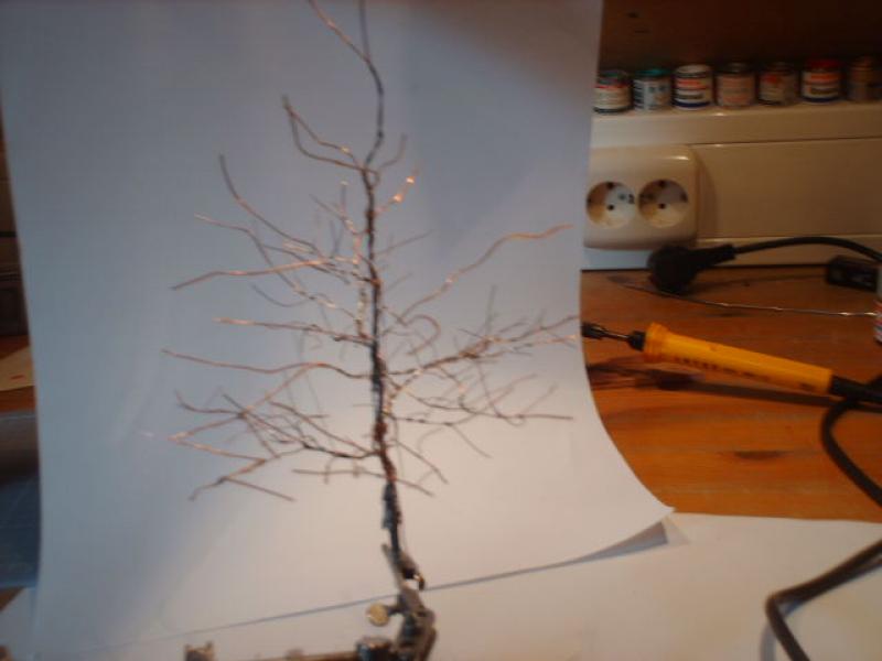

ik heb ook eens wat geprobeerd,
Graag uw reacties.
U kunt klikken
Met Vriendelijke groet
Mike van Leeuwen

Hoi Mike,
Reactie? :oNou "gewoon" goed bezig man!Toen ik zo oud was als jou nu was ik nog met "ijslandsmosboompjes"tevreden.
je legt de lat nu al hoog ...chapeau!/ klasse!( vet zeg!!)
Jos

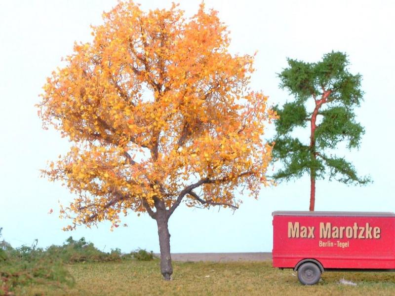

Herfst...dus geprobeerd een "herfstboompje" te maken..( nog nooit echt geprobeerd...
Het boompje is dit keer in N schaal.
De blaadjes zijn een combinatie van eerst: gezeefde "Blätter gelb" van NOCH en erna een beetje gezeefd "coarse turf "fall orange" van WS.
Jos

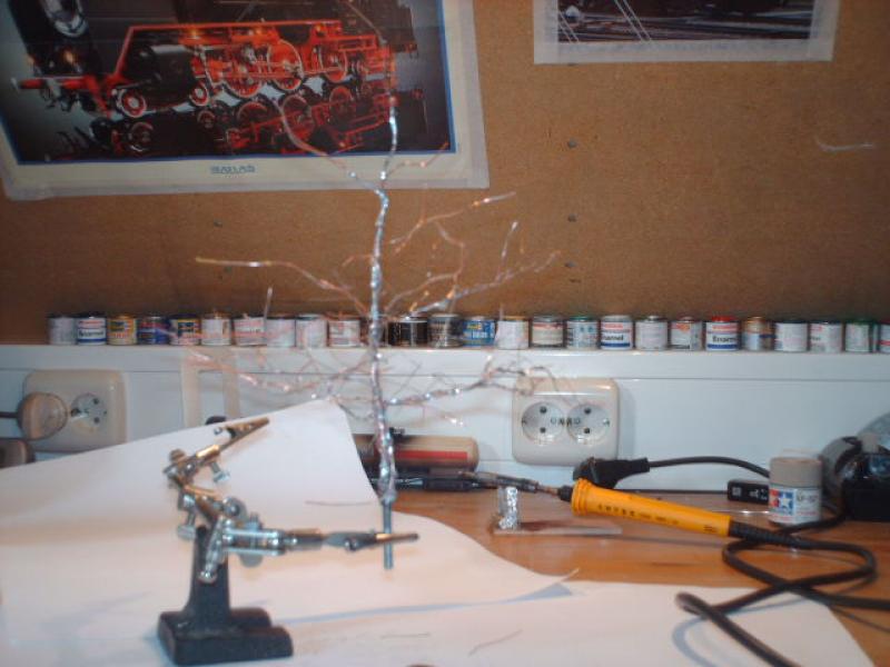

Hi Jos,
Leuk die herfst boom in schaal N.
Zelf ben ik ook bezig met het experimenteren met herfst bomen in schaal N.
Mijn baan op zolder moet ooit in herfst stijl worden uitgevoerd.
hier een test exemplaar:
Zelf vind ik ze mooi als er ook nog groen aan zit (zoals ze op dit moment buiten staan).
de basis van deze boom is een uitgebloeide bloem van de vlinderstruik.

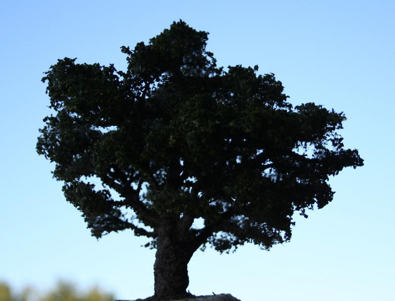

Om Grove Den te bedanken voor de inspiratie, opgedaan in dit draadje, heb ik me maar eens aangemeld.
Kom hier al een poosje om de kunst af te kijken en begin zo langzamerhand m'n draai te vinden. Ben nog niet geheel tevreden over de stam, maar dat komt ook nog wel
Deze foto is wat te donker, zal morgen een betere plaatsen.

Staralfa:
Nou André ...werd tijd dat je je aanmelde! kan alleen maar
nòg
beter worden en daar ben ik zowiezo benieuwd naar en natuurlijk ook hoe anderen deze techniek "vertalen"...
Die stam lijkt inderdaad een beetje te dik...maar ja ook dat hoort bij het "leer"proces.... ;)Maar in grote lijnen een geslaagde boom!
ben benieuwd naar de fotodie je morgen gaat plaatsen hiero.......
Jos
ps: deze eik is al verschillende malen geknot en zodoende heeft ie dus een dikke stam! ( hier in het zuiden zie je regelmatig nog oude dikke knoteiken en die zijn soms al jaren niet meer geknot .....
